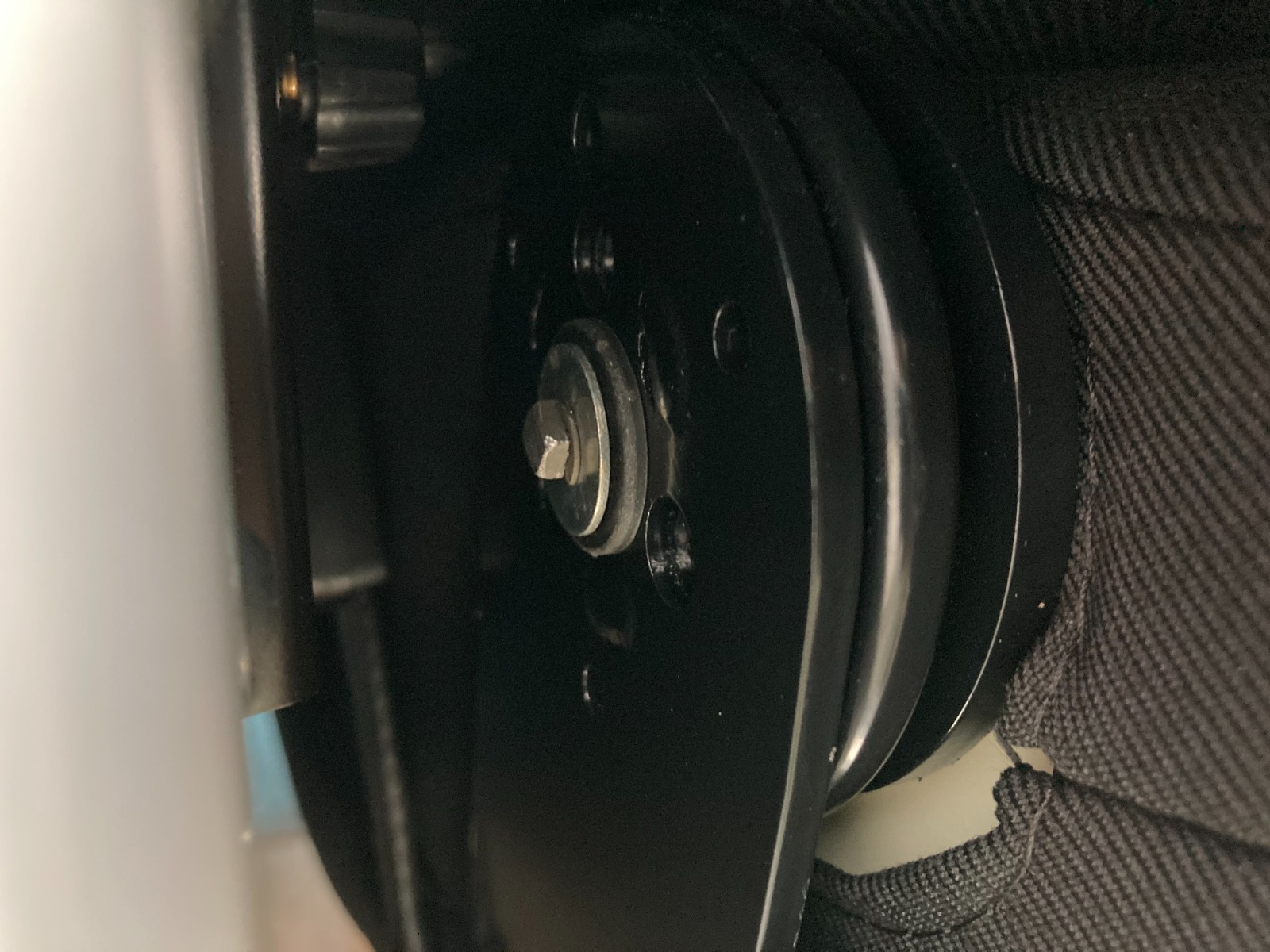

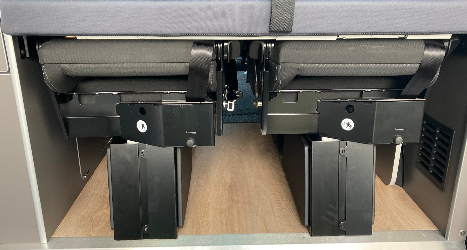

wir besitzen seit 12.2020 einen Michelangelo. Bestellt und geliefert wurde das Fahrzeug mit 2 zusätzlichen Sitzen, die aber meist nur am Wochenende benutzt werden. Da wir den größeren Innenraum und die Schränke in der Woche nutzen wollen, habe ich nach eine Lösung gesucht, den 5. und 6. Sitz im Fahrzeug zu belassen. Da einer der im Lieferumfang gehörenden Sitze eine Armlehne hat und den als Hauptsitz weiter nutzen wollte, wollte ich die beiden anderen, dann ohne Kopfstützen, unter das hintere Bett schieben.
Ich schreib mal weiter in Kurzform: Da zu wenig Platz zum Schrank da ist um den Sitz nach hinten zu schieben, die Kappe des an der Schrankseite befindlichen Lehnenverstellers enfernt, den Vierkantstab gekürzt, mit Unterlegscheibe und Sprengring versehen. Die beiden Rändelschrauben der Bettsicherung um 1cm gekürzt. Die Sitze lassen sich jetzt bis zu Schienenende unter das Bett schieben. Evtl. sind sie auch nach hinten herausnehmbar, hab ich noch nicht versucht.
