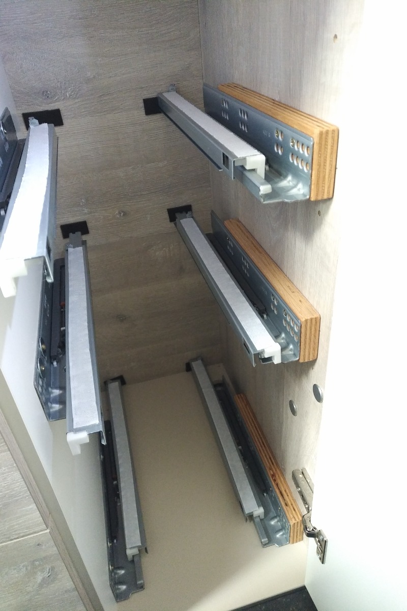

oft wird ja ein Apothekerschrank in den Kleiderschrank eingebaut....
...Ich möchte hier mal meine Schubladenlösung vorstellen:

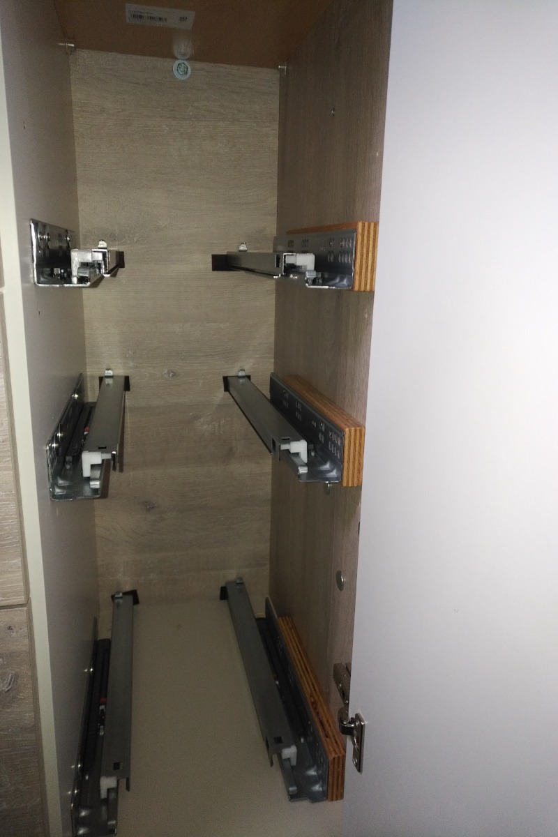

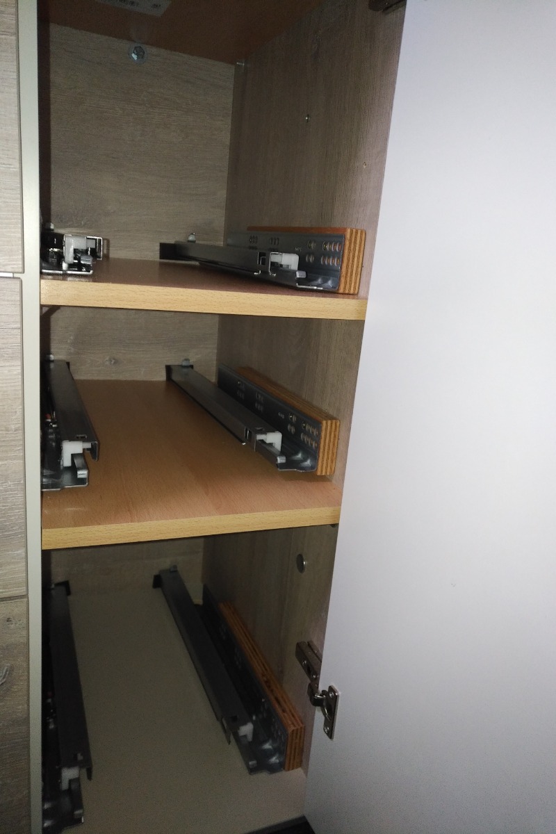

Zunächst habe ich
"MS Beschläge Unterflurführungen 1 Paar Schubladenauszüge Schubkastenauszug mit Soft Close System Vollauszug 45mm Höhe Schubladenschienen Selbsteinzug (400mm)"
eingeschraubt:
Den Abstand zum öffnen der Tür habe ich mit 2cm breiten Leisten überwunden.

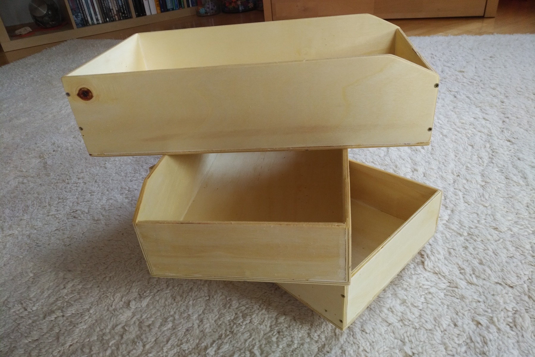

Bei TOSIZE.de habe ich das Holz für die Schubladen bestellt.
Die fertigen Schubladen (mit Montagekleber geklebt und mit 2,5x20 Schrauben verschraubt - mit 1,5er Bohrer vorgebohrt) habe ich mit Klettband auf den Auszügen befestigt:

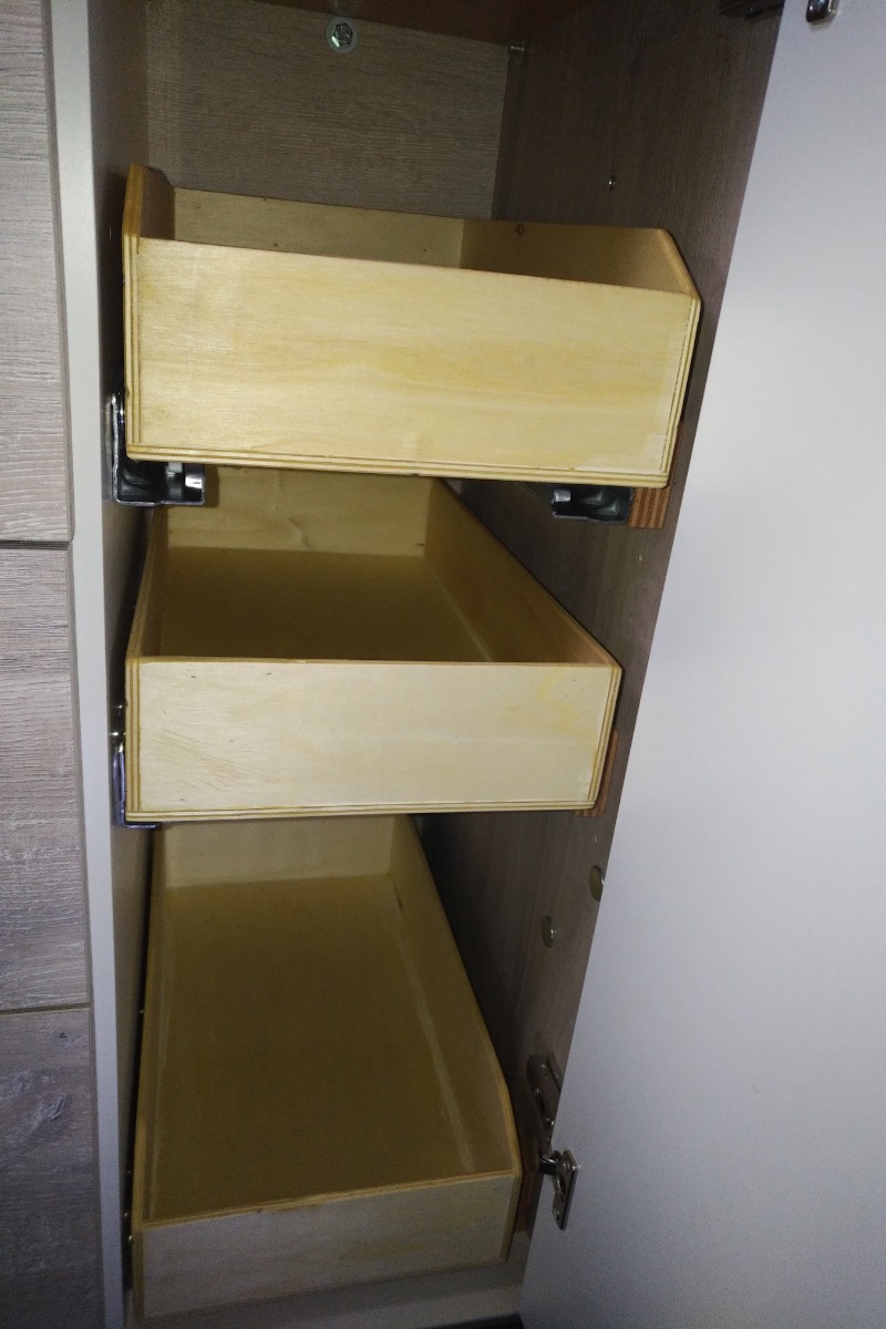

Fertig:

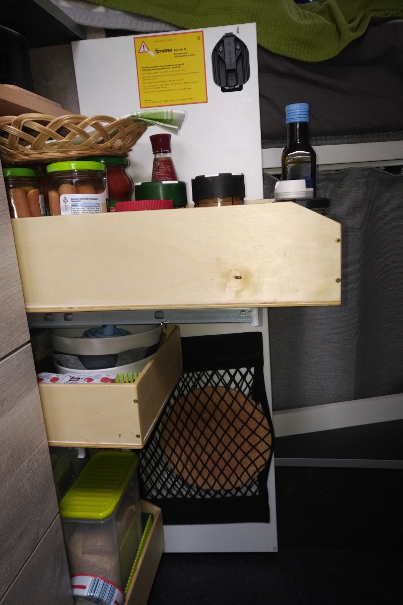

Vorher hatte ich Einlegeböden und empfinde die Schubladen als riesige Verbesserung :-)

Danke für die super Dokumentation. Sieht sehr gut aus und das Gewicht wurde perkeft optimiert.
