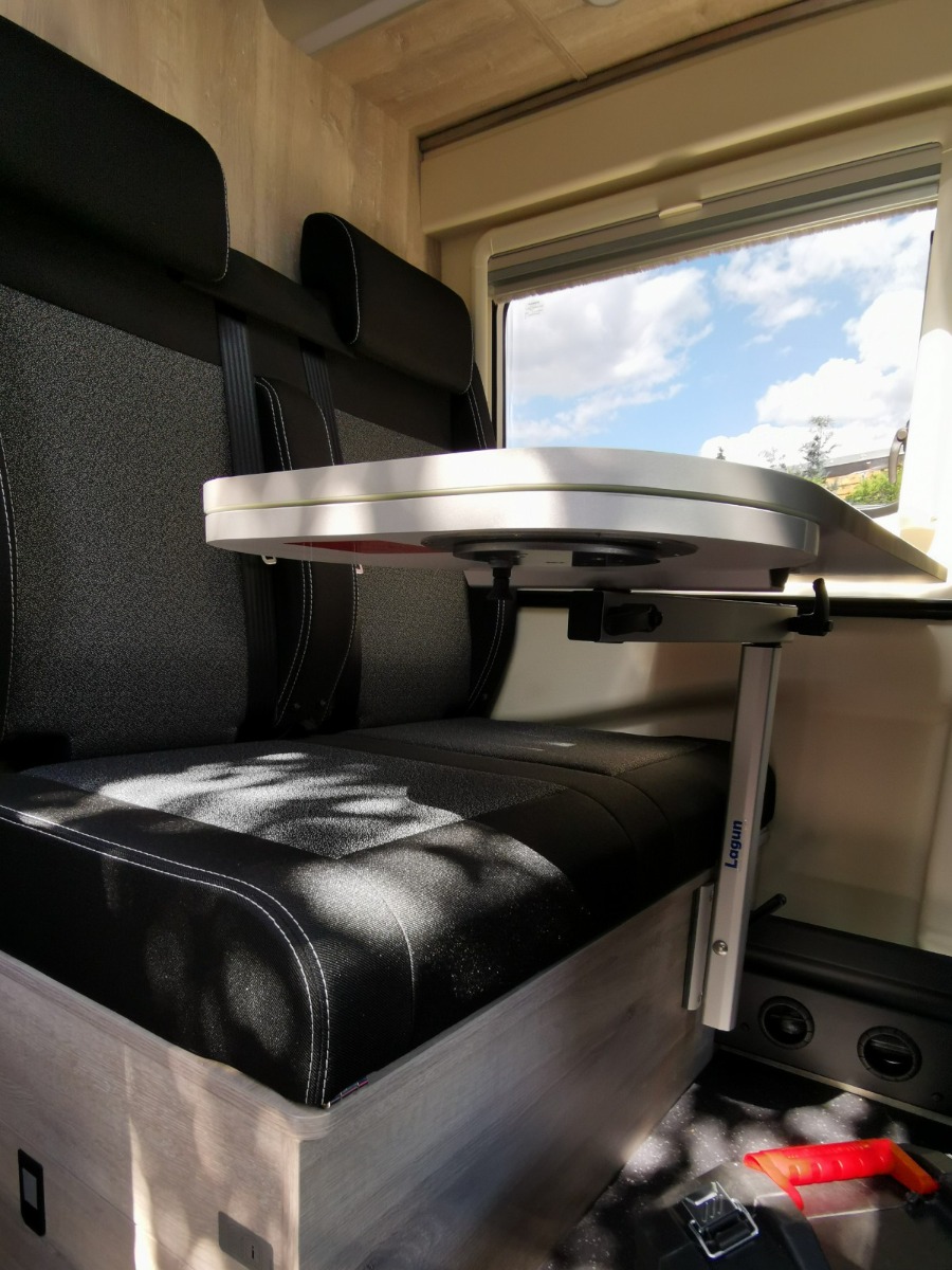

Nach einiger Recherche haben wir uns für die Lagun Tischhalterung entschieden:

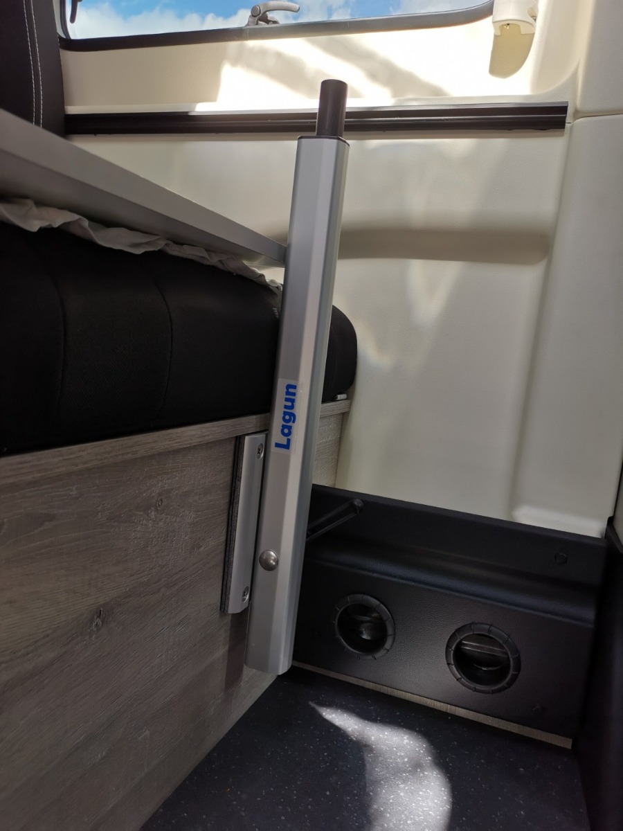

Angeschraubt haben wir Sie an die Wand der Sitzbank. Wir fahren "nur" zu Zweit, also war es kein Problem den Sitzplatz am Fenster zu "opfern" (wenn der Tisch abgenommen wird kann der Platz natürlich genutzt werden) :

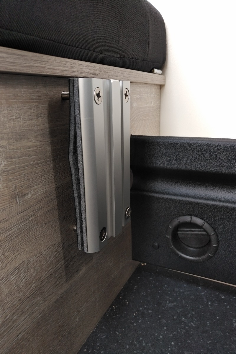

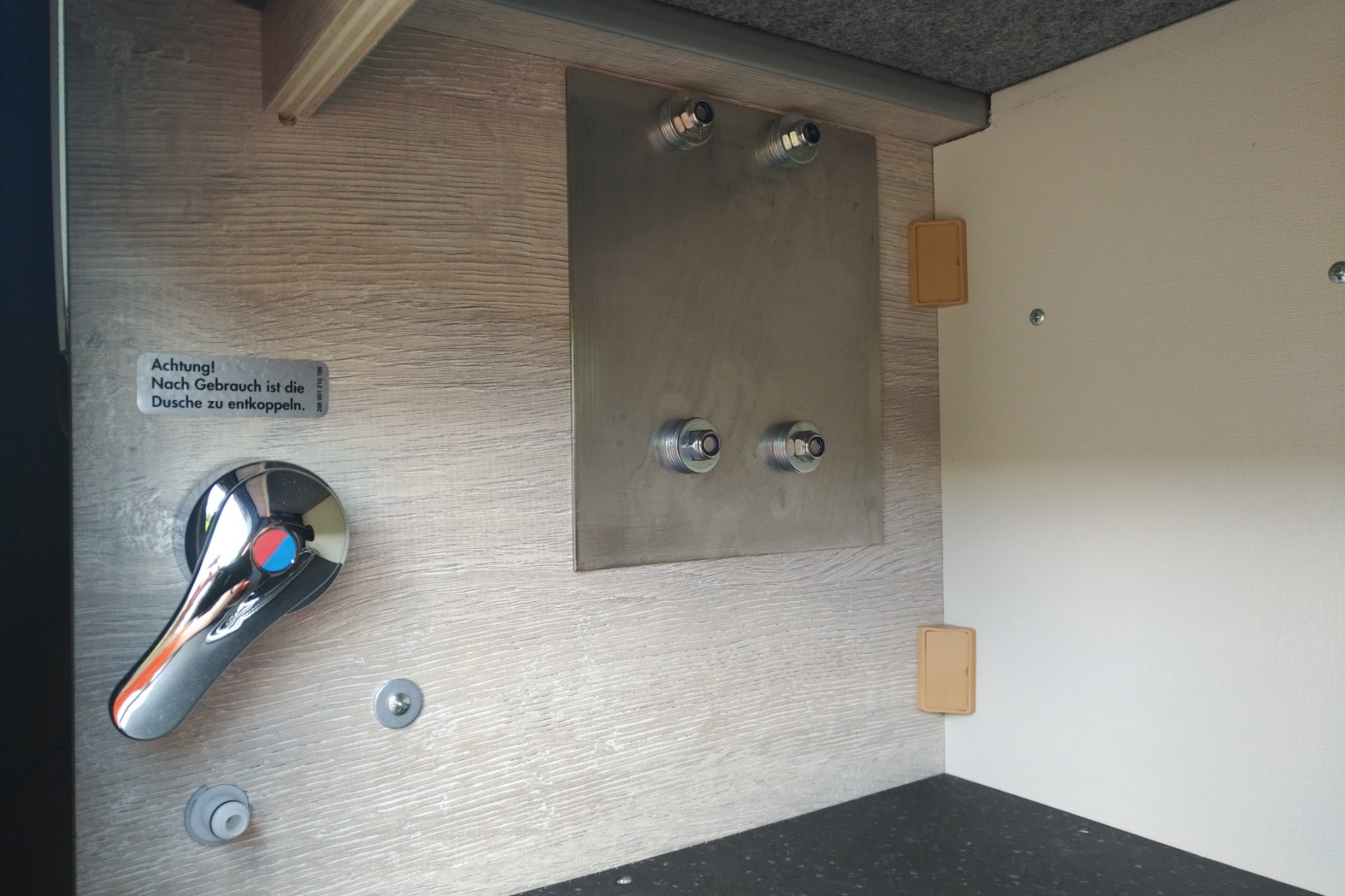

Die Halteplatte des Tischbeins muss von Hinten verschraubt werden. An der ausgesuchten Stelle kein Problem - im Sitzbankkasten ist ja genug Platz. Die beigefügte Holzplatte haben wir durch eine Edelstahlplatte ersetzt:

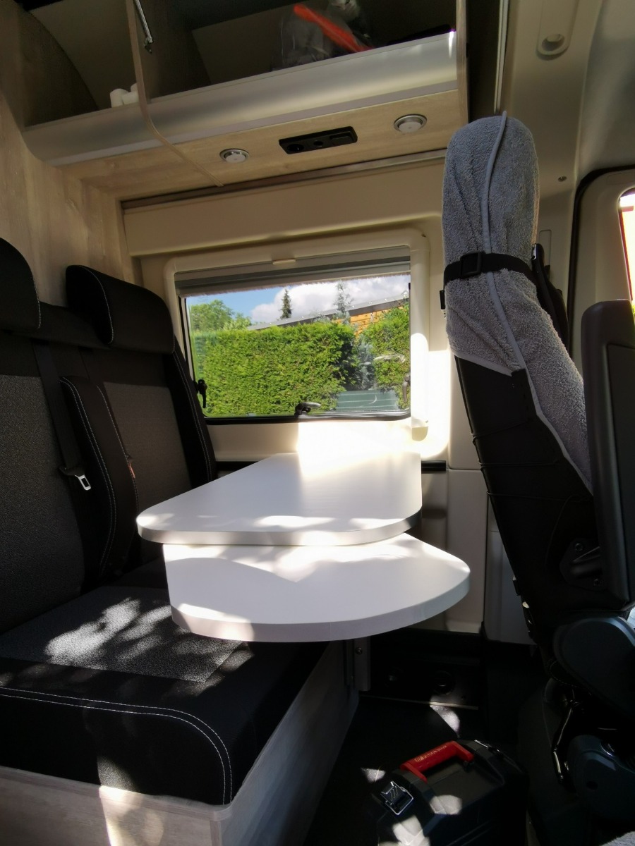

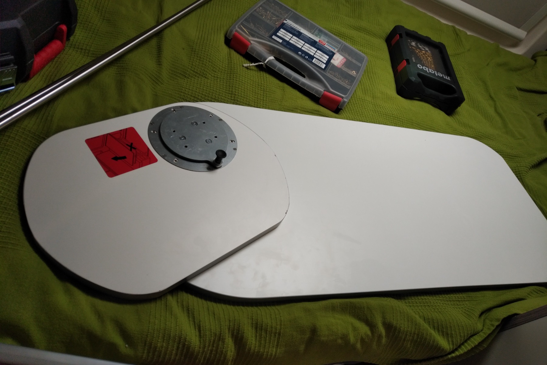

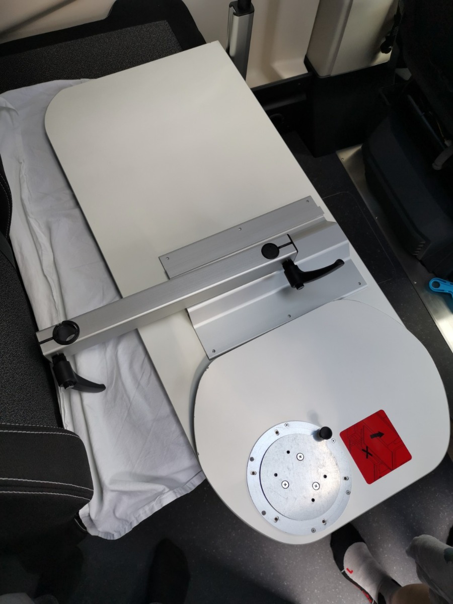

Jetzt muss die Tischplatte angepasst werden. Aus optischen Gründen wollten wir die Originalplatte behalten, also musste gesägt werden. Hinten wurde die alte Halterungsschiene abgesägt (ca. 2-3cm weg). Am größten war die Einbuße am Ausschwenkteil des Tisches, hier musste etwa die Hälfte weichen (alle Sägekanten wurden mit einem Kantenumleimer "veredelt" /geschützt):
Dann die Lagunplatte auf die Tischplatte schrauben und schon ist alles geschafft:

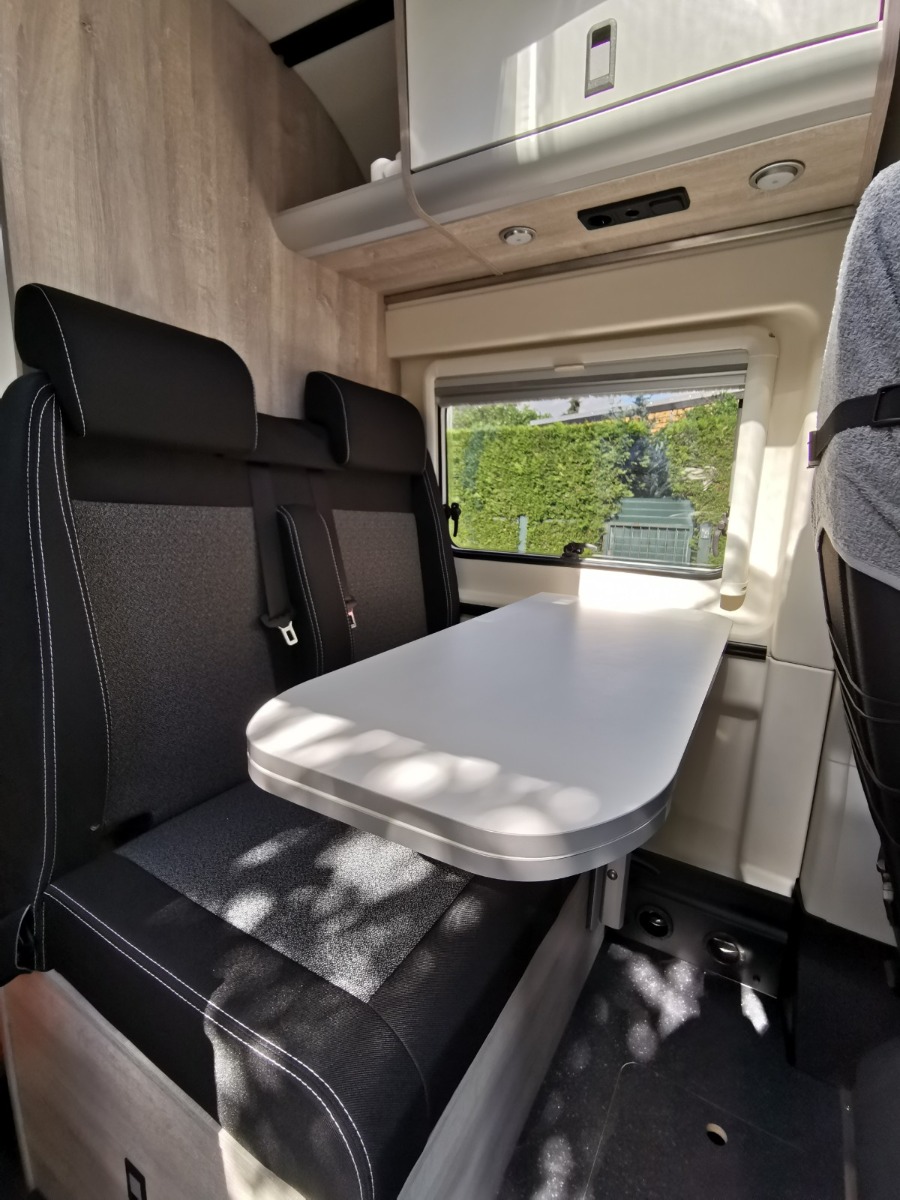

Da das hintere Ende des Ausschwenkteils abgesägt wurde ist von vorne nichts von dem Umbau zu sehen:
Wir sind ohne das lästige Tischbein sehr glücklich

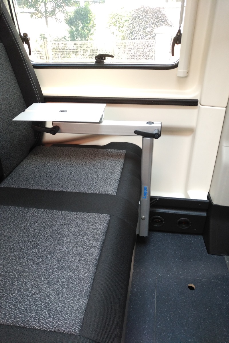

Der Laguntisch ist abnehmbar, in der Höhe verstellbar und die Platte kann in verschiedene Stellungen geschwenkt werden.
Natürlich kommen wir jetzt nicht mehr so leicht an das Fach unter der Sitzbank und an das Außenfach, da wir hierfür jedesmal den Tisch abnehmen müssen, aber das ist verschmerzbar

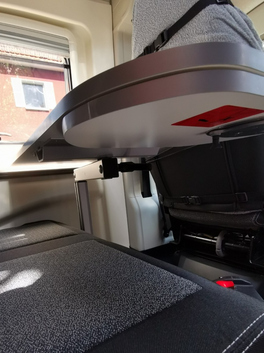

Hier noch einige Bilder vom fertigen Tisch:
Da der Tisch ja jetzt fest verschraubt ist und die Schwenkarme ordentlich festgezogen werden können lassen wir Ihn während der Fahrt stehen. In Richtung Stizbank geschwenket kommen wir auch leichter vom Fahrerhaus in den Wohnbereich
