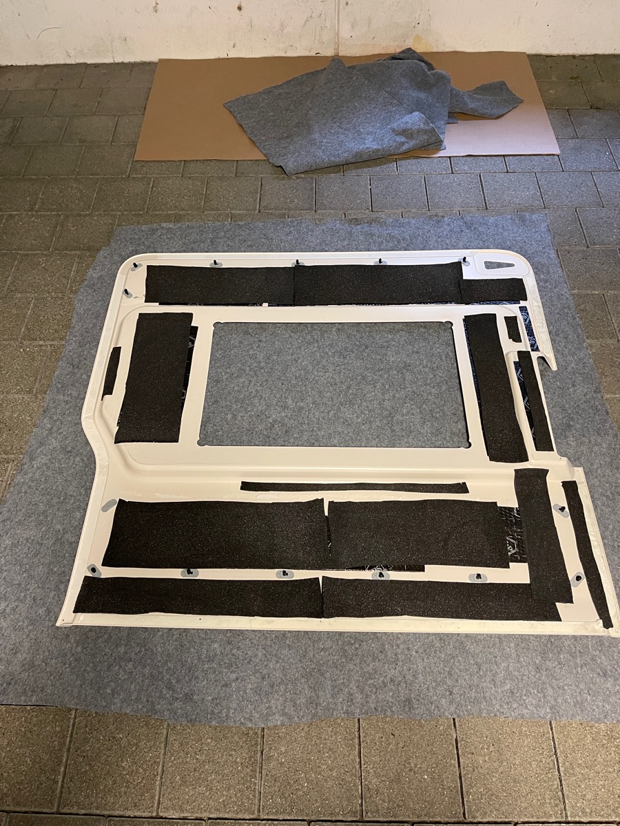

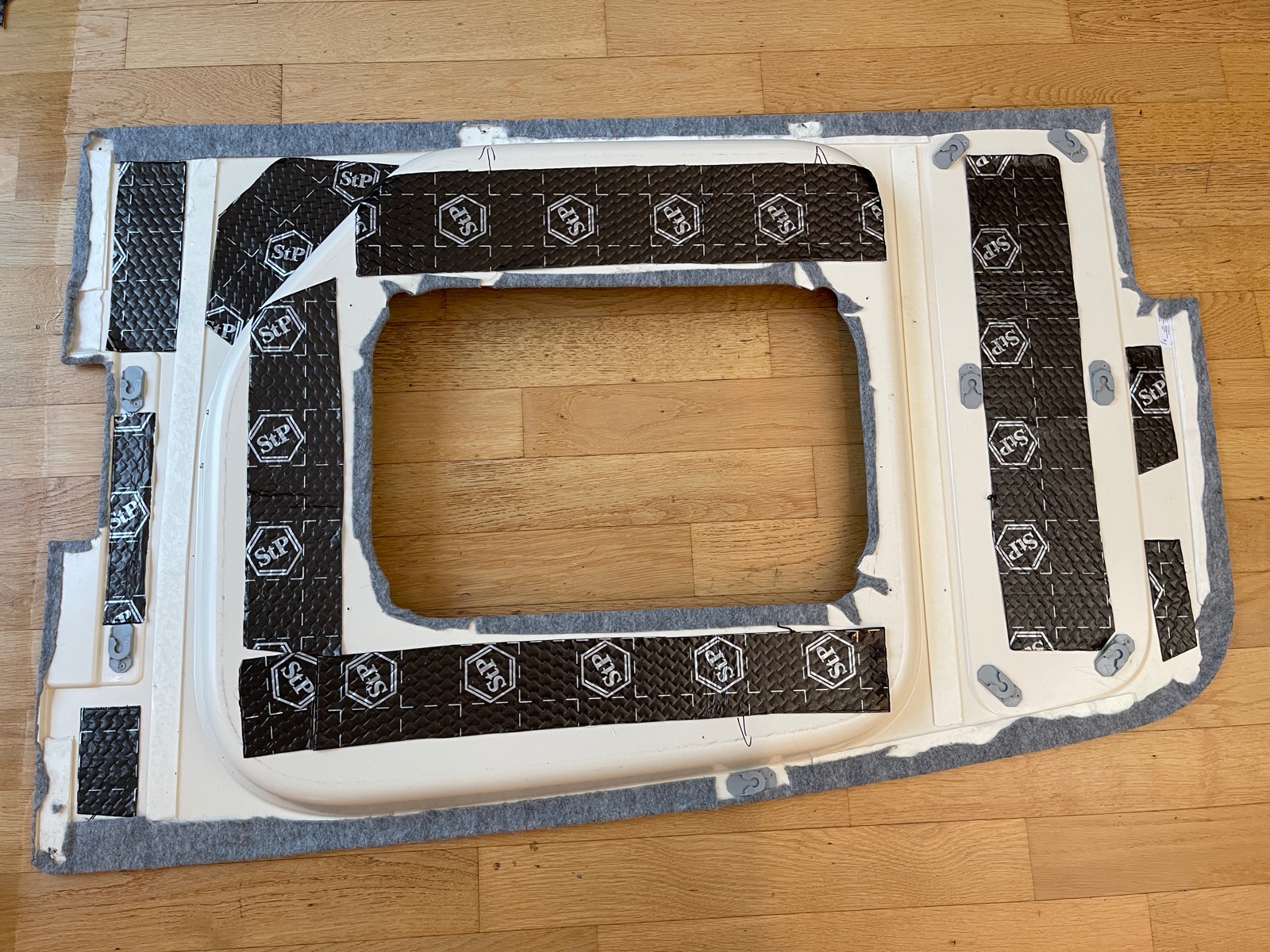

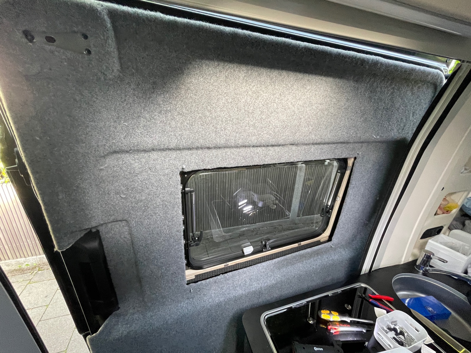

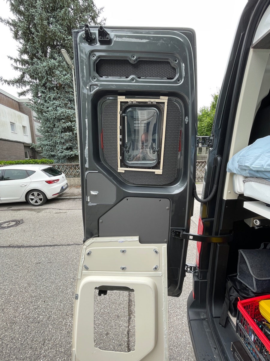

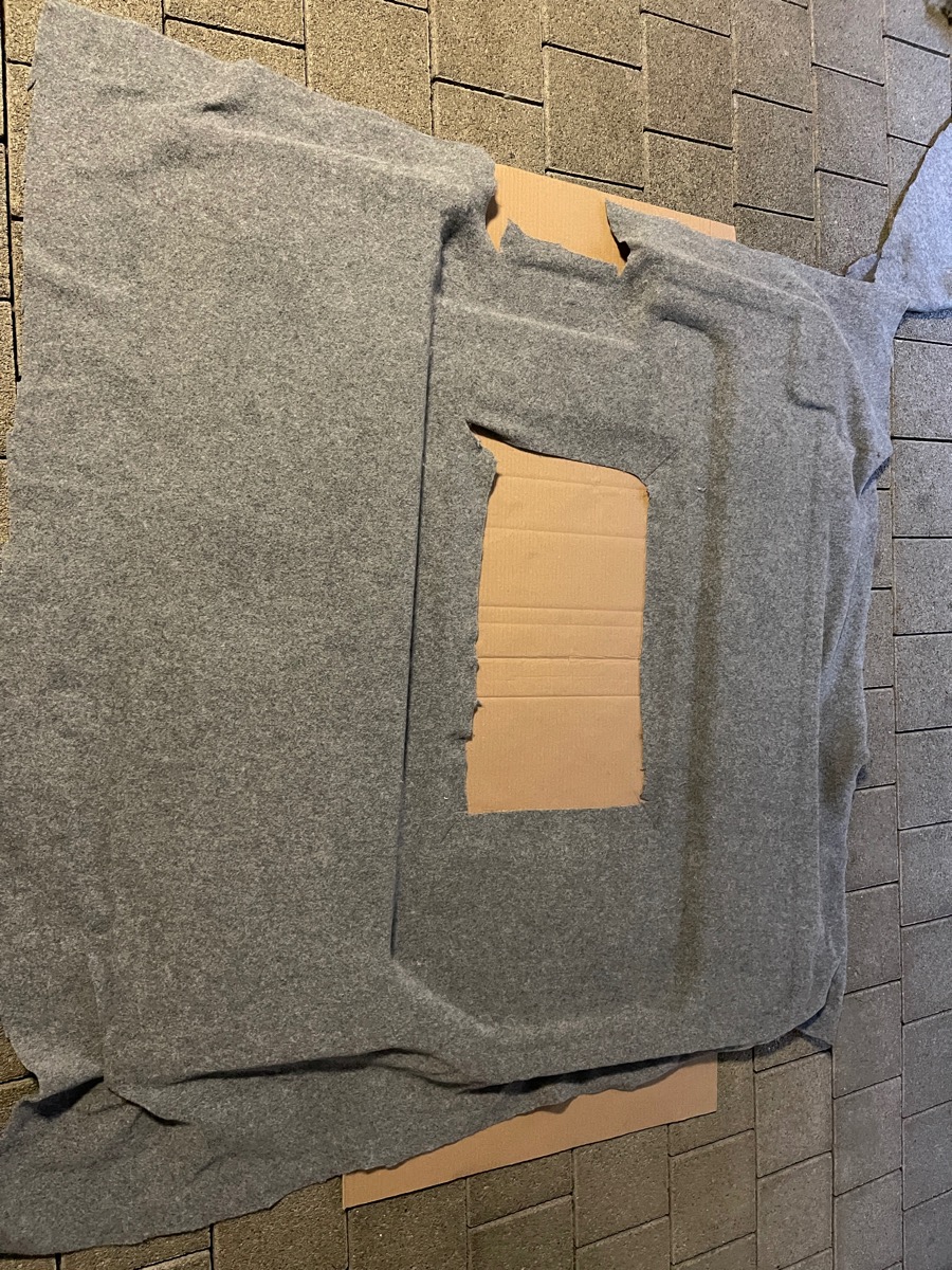

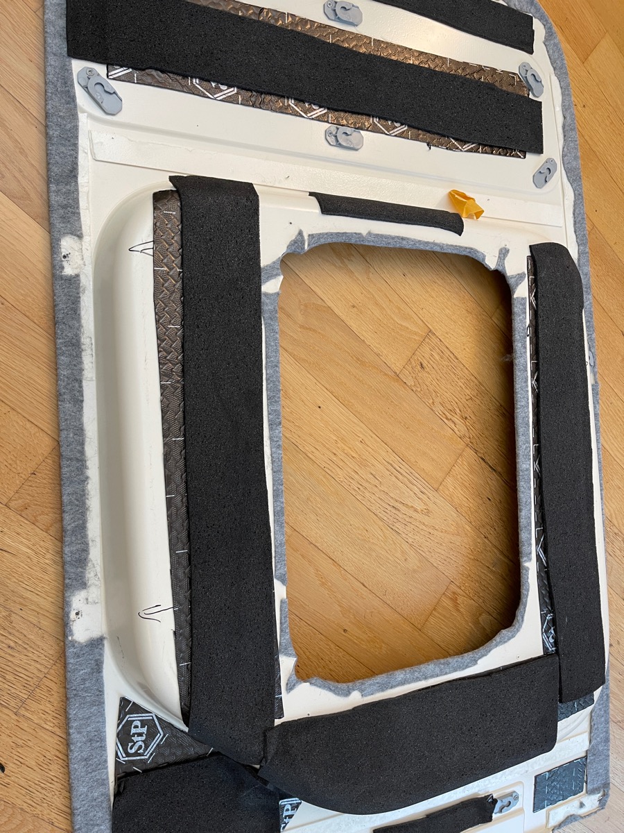

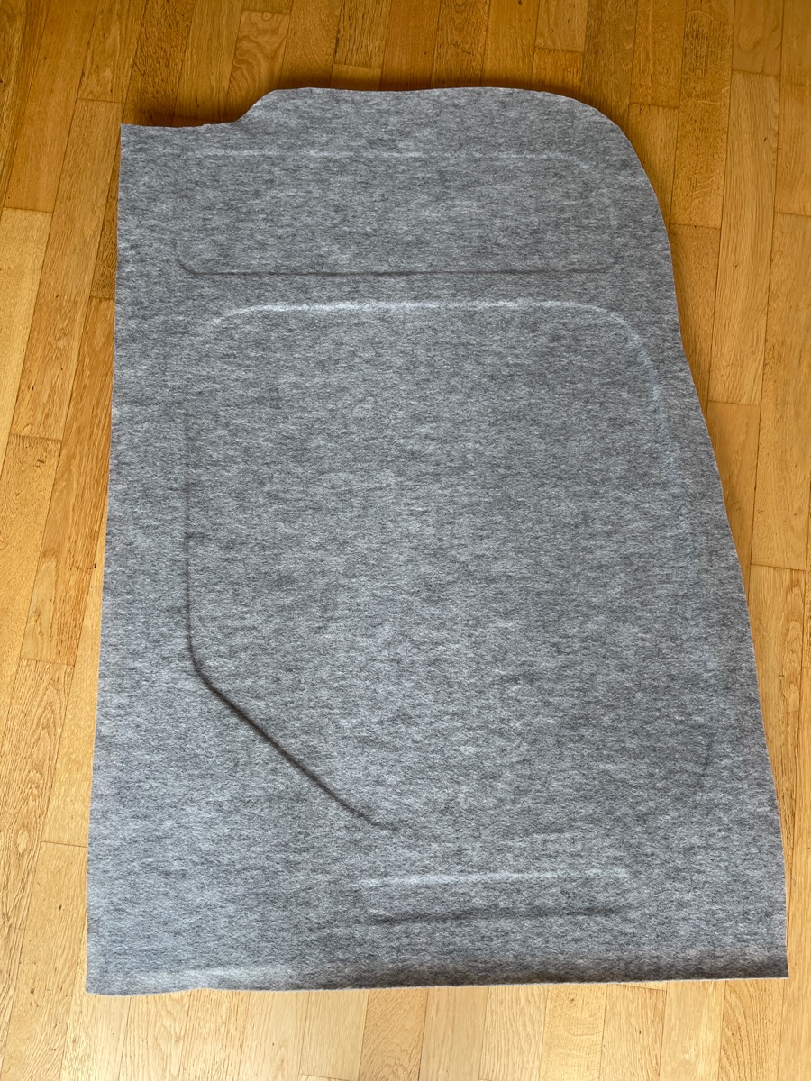

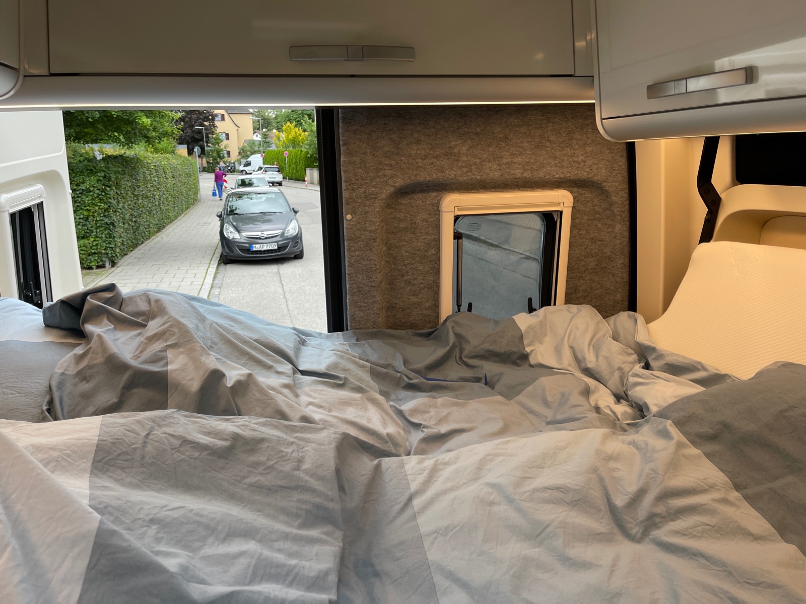

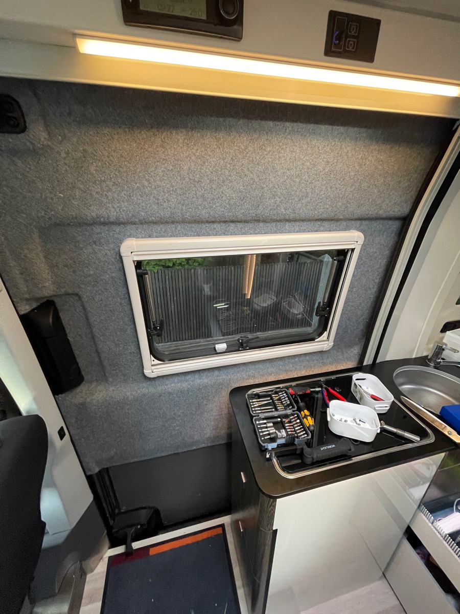

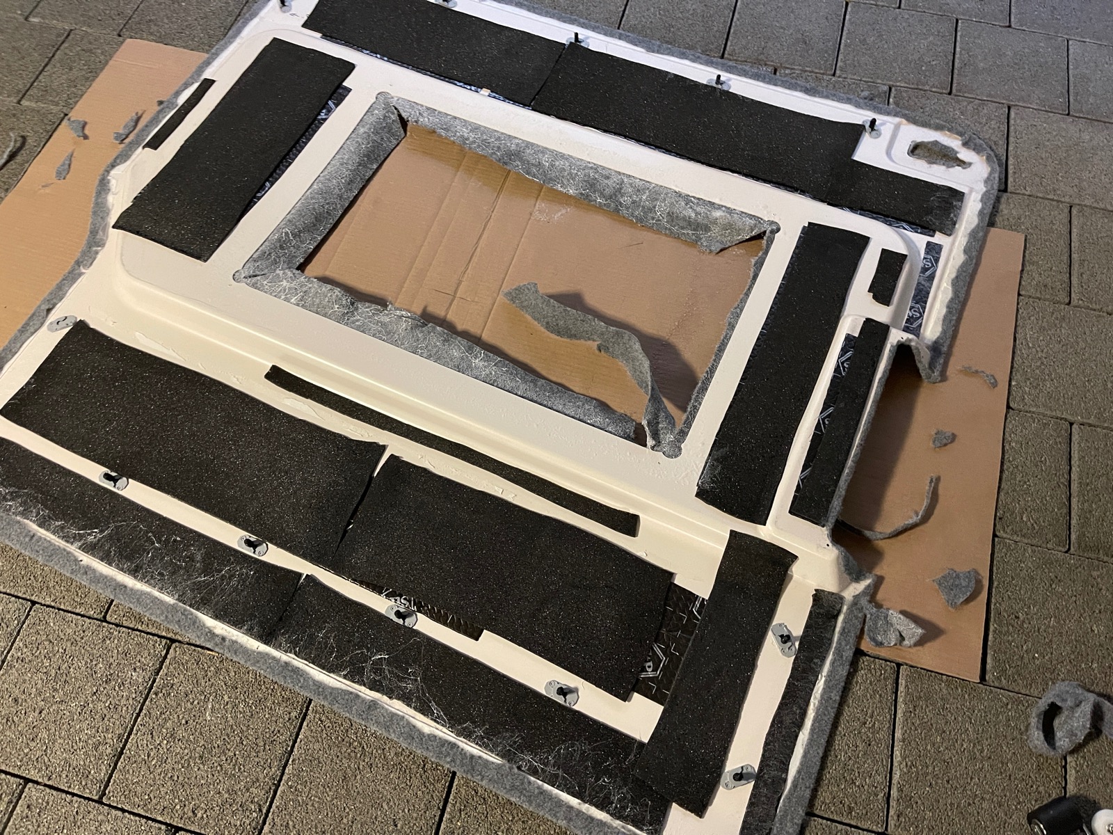

Hallo, die Krankenhaus weißen Verkleidungen im Sven Hedin haben mich etwas gestört und  ich wollte vor dem ersten großen Urlaub etwas  an der Gemütlichkeit arbeiten. Angefangen habe ich it der Verkleidung der Schiebetüre. Hier kam ein normaler Verkleidungsfilz von Gisatex zum Einsatz, den ich mit Würth Sprühkleber im Keller verklebt habe. Auf  der  Rückseite seht ihr auch Alubutyl Dämmung und eine Dämpfung mit  STP Biplast.Weil das relativ schnell  sehr viel an  Wohnlichkeit gebracht hat, habe ich für die Hecktüre bei Selbstklebefilz dann einen dünneren nur 2mm dicken Filz bestellt und verklebt. Die Hecktüren gingen viel einfacher, aber der selbst klebende Filz hat auch weniger Stretch Vermögen in den Rundungen.
Mit dem Ergebnis bin ich recht happy aber an der Schiebetüre muss man mit den Original Schrauben der Verkleidung höllisch aufpassen eine ist fast durch das Außenblech gegangen...
