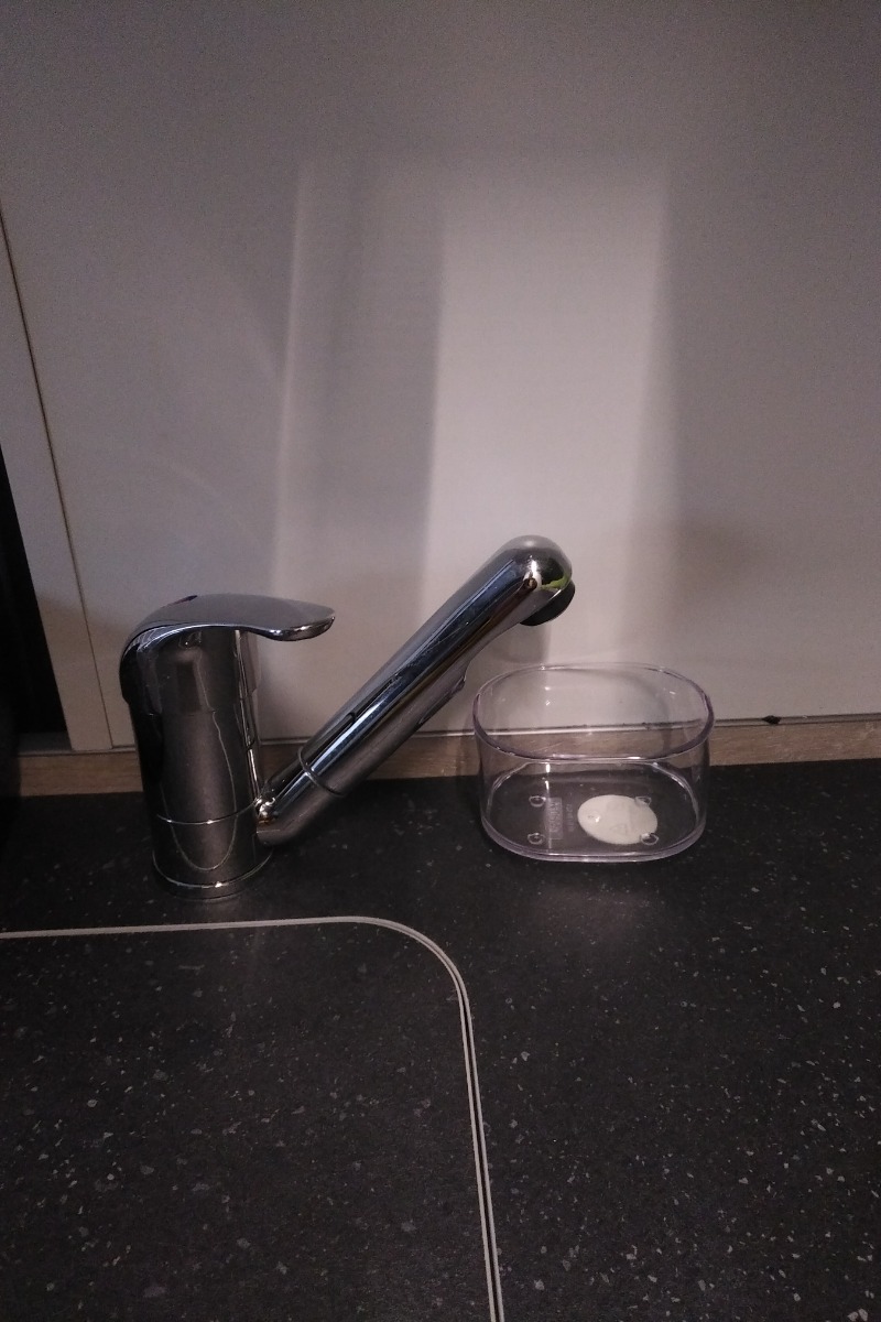

Die Lage des Küchenwasserhahns im Amundsen hat mich beim schlafen immer beunruhigt.
Was, wenn ich Nachts irgendwie dran komme und das Wasser läuft? (Auch ohne Pumpe kommt ganz schön was raus!)
Zunächst habe ich also eine kleine Schale unter den Wasserhahn gestellt - keine Dauerlösung!

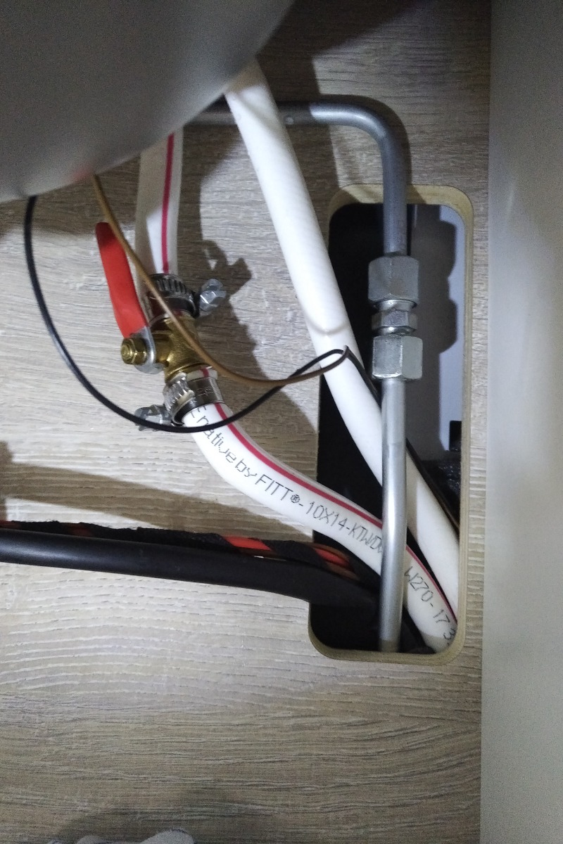

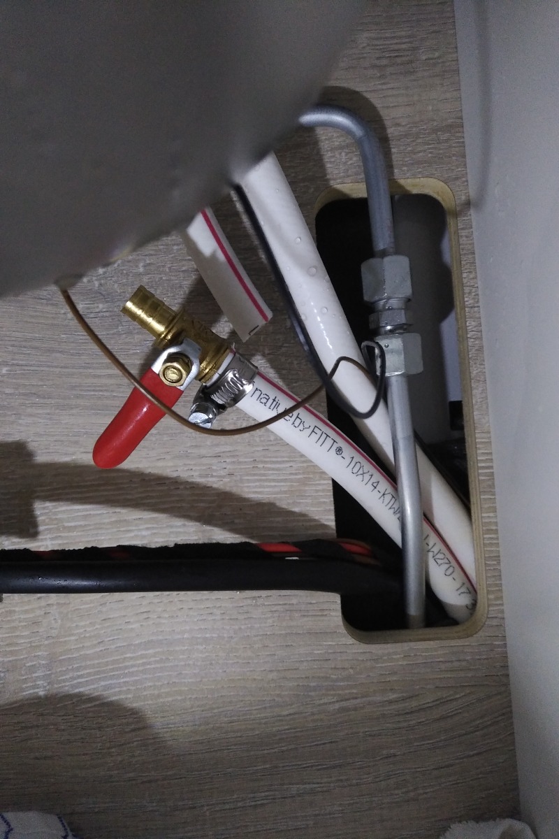

Theoretisch ist es ganz einfach: Schläuche durchschneiden, Kugelhähne und Schlauchschellen rein und festziehen.

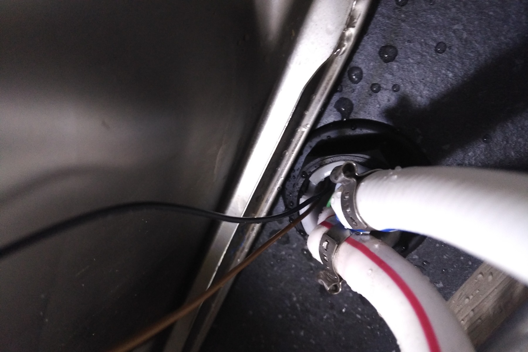

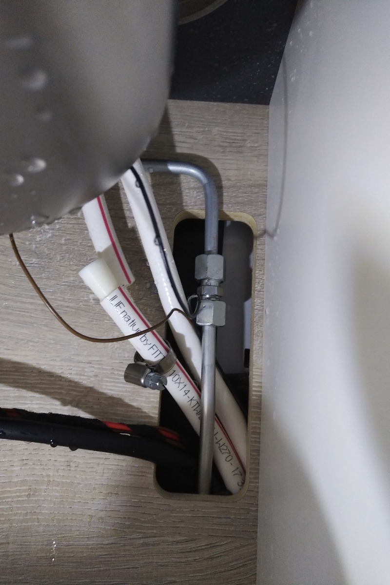

Praktisch ist es aber extrem eng und ich habe das Wasser nicht abgelassen…
Nach dem durchschneiden habe ich also schnell einen kleinen Stopfen (hatte ich noch vom BioToi Einbau übrig) in den Schlauch gesteckt und dann erstmal das viele Wasser weggewischt… :-(
Mit so viel Wasserdruck hatte ich nicht gerechnet!Es hat bis oben hin gespritzt:
Dann die Theorie weiter in die Praxis umgesetzt:
Die Kaltwasserleitung hatte dann deutlich weniger Druck :-)

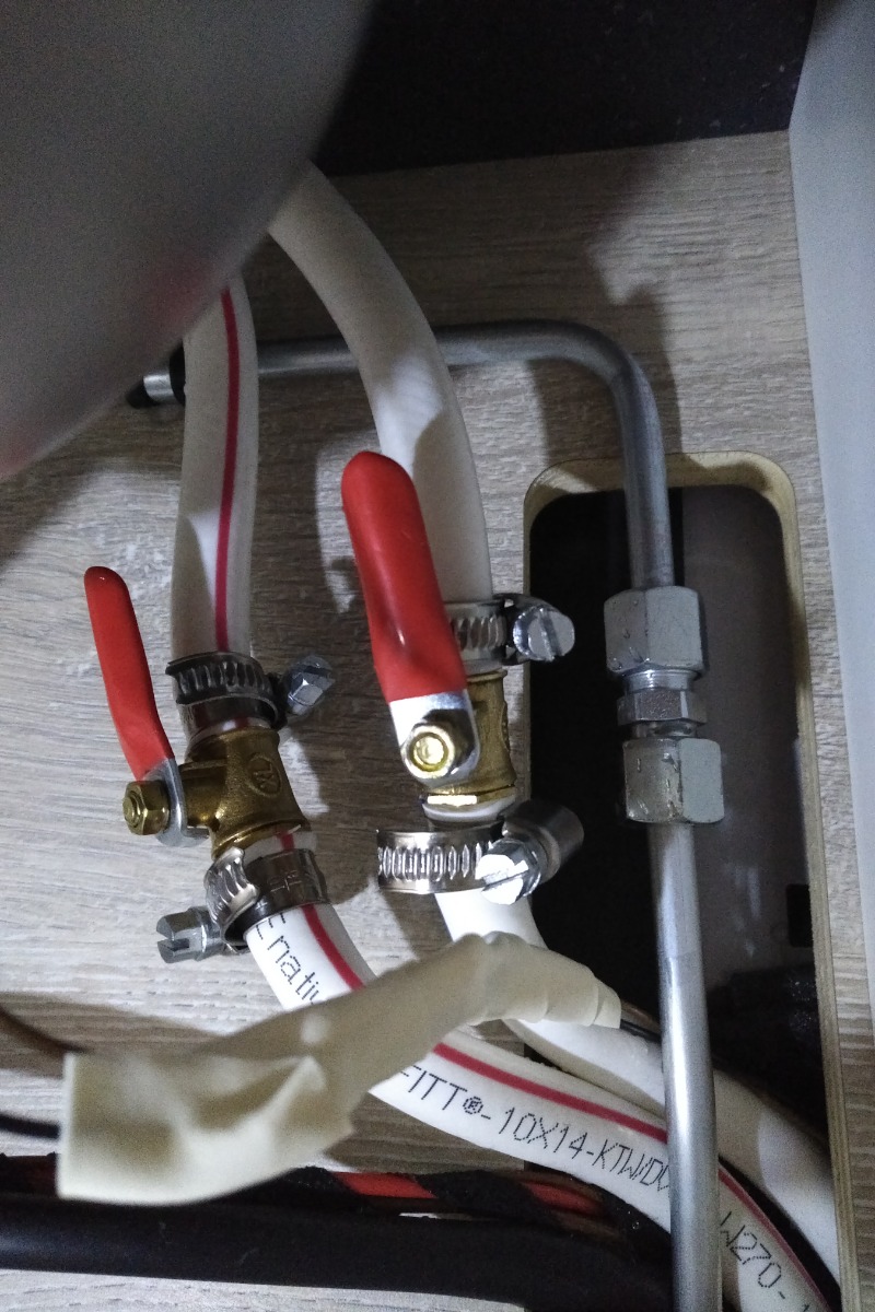

​​​​​So sieht nun alles fertig aus:
Die Kabel des Microschalters habe ich zum Schutz umwickelt da ja jetzt die scharfen Kanten der Schlauchschellen eine gewisse Gefahr darstellen.
Jetzt sperre ich die Wasserleitungen ab und muss Nachts nichts mehr fürchten :-)
Wir benutzen den Wasserhahn der Küchenspüle übrigens nie, sondern machen alles im Bad.
Die Küchenspüle nutzen wir zur Aufbewahrung von Brot und Gemüse während wir unterwegs sind.
Falls wir aber doch mal Wasser wollen können die Kugelhähne einfach wieder geöffnet werden und das Wasser kann sprudeln :-)
