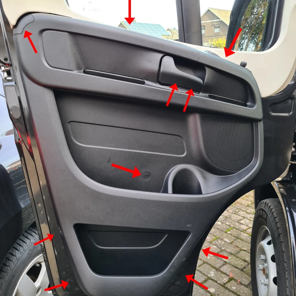

Man kann nach wie vor beim aktuellen Modell des Ducato von aussen gewaltsam die Türen öffnen. Ohne Schlüssel oder Fernbedienung. Man durchsticht unterhalb des Türgriffs das Blech mit einem Schraubendreher (o.ä.), hebelt ein bißchen und das Fahrzeug ist rundum offen.Ein Prick-Stop-Blech verhindert dies. Fiat hat beim aktuellen Ducato-Modell die Verkleidung der Fahretür geändert. Somit helfen die vielen YT-Videos nur zum Teil.Auf dem Foto seht ihr die Positionen der Schrauben, die gelöst werden müssen. Neu ist, dass die komplette Verkleidung ein einziges Bauteil ist. Die Schrauben in der Mitte, oben mittig in der Griffschale und links und rechts unten an den Seiten sind neu hinzugekommen. Ist ein Remis-Faltrollo verbaut, muss die für die Schraube oben in der Mitte aus-/abgebaut werden. Hilft auch bei der Abdeckung oben links.Sind die Schrauben alle raus, beherzt an der Verkleidung ziehen um die zusätzlich verbauten 4 Clipse zu lösen. Fertig. Danach geht es weiter wie in den YT-Videos (Verkleidung hoch hängen, Plastikfolie zerschneiden, Blech einbauen).
 ARS24 Onlineshop hat (Stand heute) das einzige Video zum Ausbau der Verkleidung online (Ducato 8 Lautsprecher einbauen).
