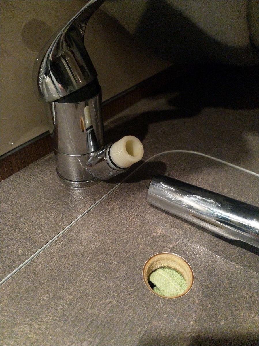

bei meinem Amundsen 600 E von 2018 hat sich der Auslauf der Spüle zerlegt, siehe Foto.
Hat jemand eine Idee wie ich das wieder zusammen bekomme. Lässt sich weder aufstecken noch schrauben.
Bin momentan etwas hilflos.

Hallo Jala,
Das sieht nach einem Kunststoffgewinde aus das wohl abgenutzt ist. Am besten sollte man da den Hahn tauschen. Vielleicht einen aus Metall der robuster ist.
Ich würde vorher probieren, das Gewinde mit Teflonband zu umwickeln um zu sehen ob das hält. Das Band gibts im Baumarkt zur Abdichtung von Verschraubungen. Das dürfte aber auch nur vorübergehend halten.
Viel Erfolg, Miguel
Viel Erfolg, Miguel

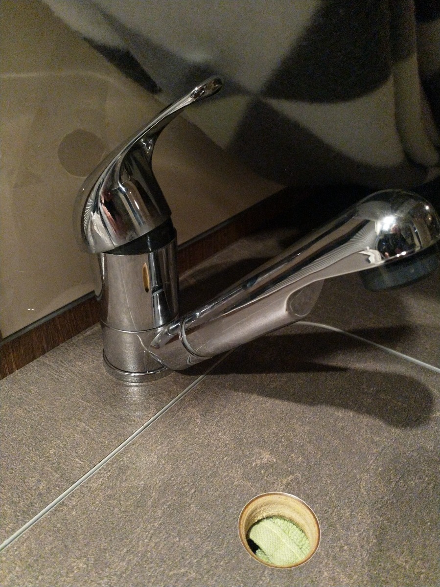

Habe es wieder zusammenbekommen. Ist auch dicht. Werde aber mittelfristig die Armatur ersetzen.
von Jala
Dicht ist es wohl durch den O-Ring, unabhängig von der Verschraubung. Wenn die nicht mehr hält, kann man ja auch eine Schraube durch das äussere Teil bohren, um es zu fixieren. Oder kleben. (Oder soll der Auslass um seine Längsachse drehbar sein?)

Im Cali Beach hatte ich einen maxxcamp Küchenblock drin. Da konnte man den Spülkopf abziehen und einen Duschschlauch draufschrauben. Der Spülkopf wurde einfach nur draufgesteckt. Das Gewinde sah genauso aus wie bei dir. Hat so eigentlich immer funktioniert und war dicht.
