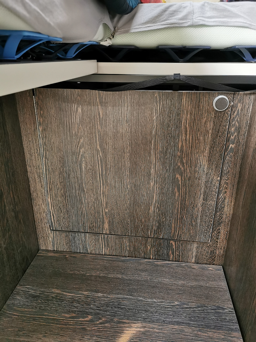

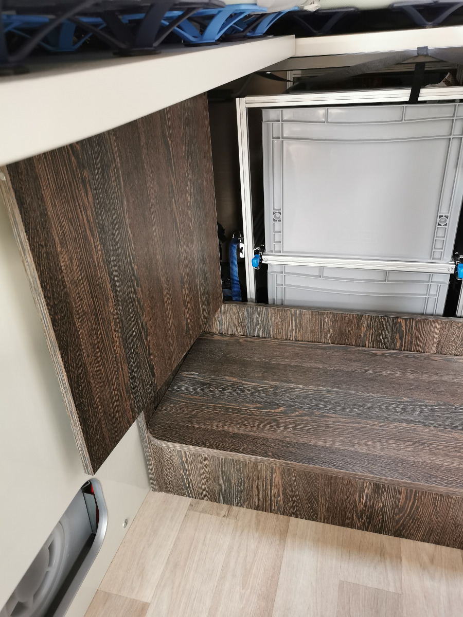

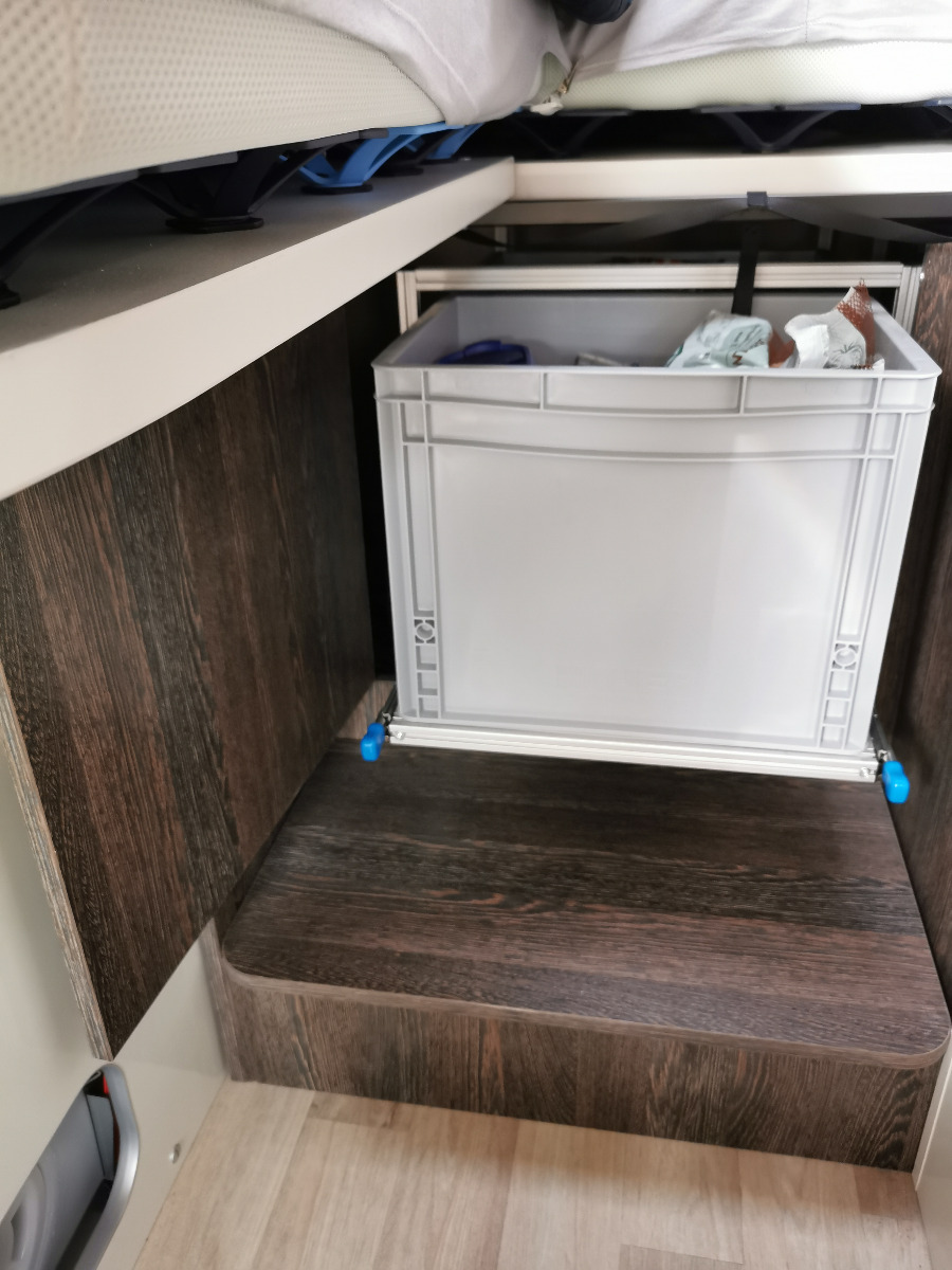

Weil unser Premiumhersteller es nicht schafft beim Columbus 640/641 einen Zugang zur Heckgarage von Innen vorzusehen, haben wir einen Umbau vorgenommen. Damit kommt man bequem an Diverses und braucht auch nicht bei Regen die Hecktüren öffnen. Unser Tischler hat in den Einsatz eine nach innen zu öffnende Tür gebaut. Dahinter ist ein Heckauszug, der nach innen gezogen wird.

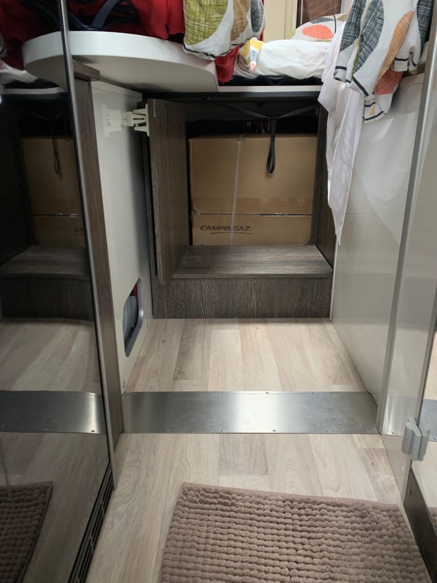

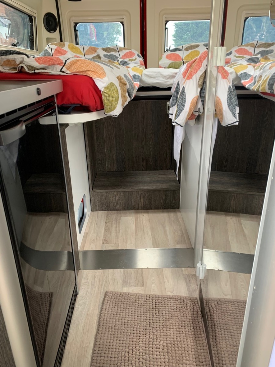

Bilder von uns hänge ich an. Wir benutzen es als Hundeluke, also können wir die Euroboxen nicht direkt hinter der Tür haben.
Es wäre schön, diese Art von ausziehbaren Rahmen für die Euroboxen im Kofferraum anzubringen, neben der Stelle, wo der Hund schläft.
Haben Sie bitte einen Link zu einem Lieferanten?

Die Heckauszüge sind von system-regal.com. Gibt es aber von einigen Herstellern. SYSTEM-REGAL stellt auch für Camping Ber... her. Der Kontakt war sehr individuell.
Auf der Fahrerseite passen bei uns Auszüge mit den Maßen B40 L90 H70,5. Das sind zwei Auszüge übereinander mit Euroboxen mit 32 cm Höhe. Man kann den Einbau selbst machen.
