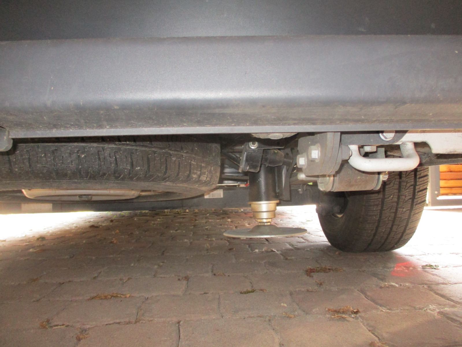

nach einem 2 wöchigen Aufenthalt am Gardasee berichte ich von meinen Erfahrungen mit dem Alko LevelVan.
An jedem Stellplatz angewendet bin ich sehr zufrieden.
Das System nivelliert sich zuverlässig, es dauert je nach Untergrund grob 1 Minute, die Stützen fahren nicht alle gleichzeitig aus.
Aber: die Automatik ist schnell an dem Punkt angelangt, an dem sie auf Grund der Neigung NICHT mehr automatisch nivelliert.
Man muß dann per Hand nivellieren, was recht einfach geht, weil die Anzeige genau sagt, wo noch ein Quäntchen fehlt.
Nachmessen per Wasserwaage zeigte, daß die Anzeige genau ist.
Der (oder die?) LevelVan ist nicht mit der Zündung gekoppelt, weil sonst jedes mal die Stützen einfahren, wenn man mal ein Fenster öffnen will.
Ein Raster der Handbremse ist die Sicherung. Löst man die, fahren die Stützen ein.

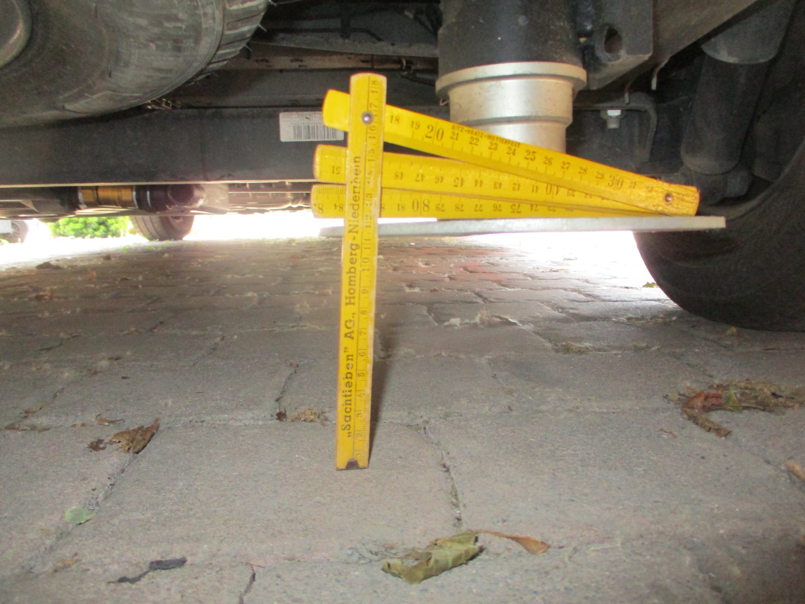

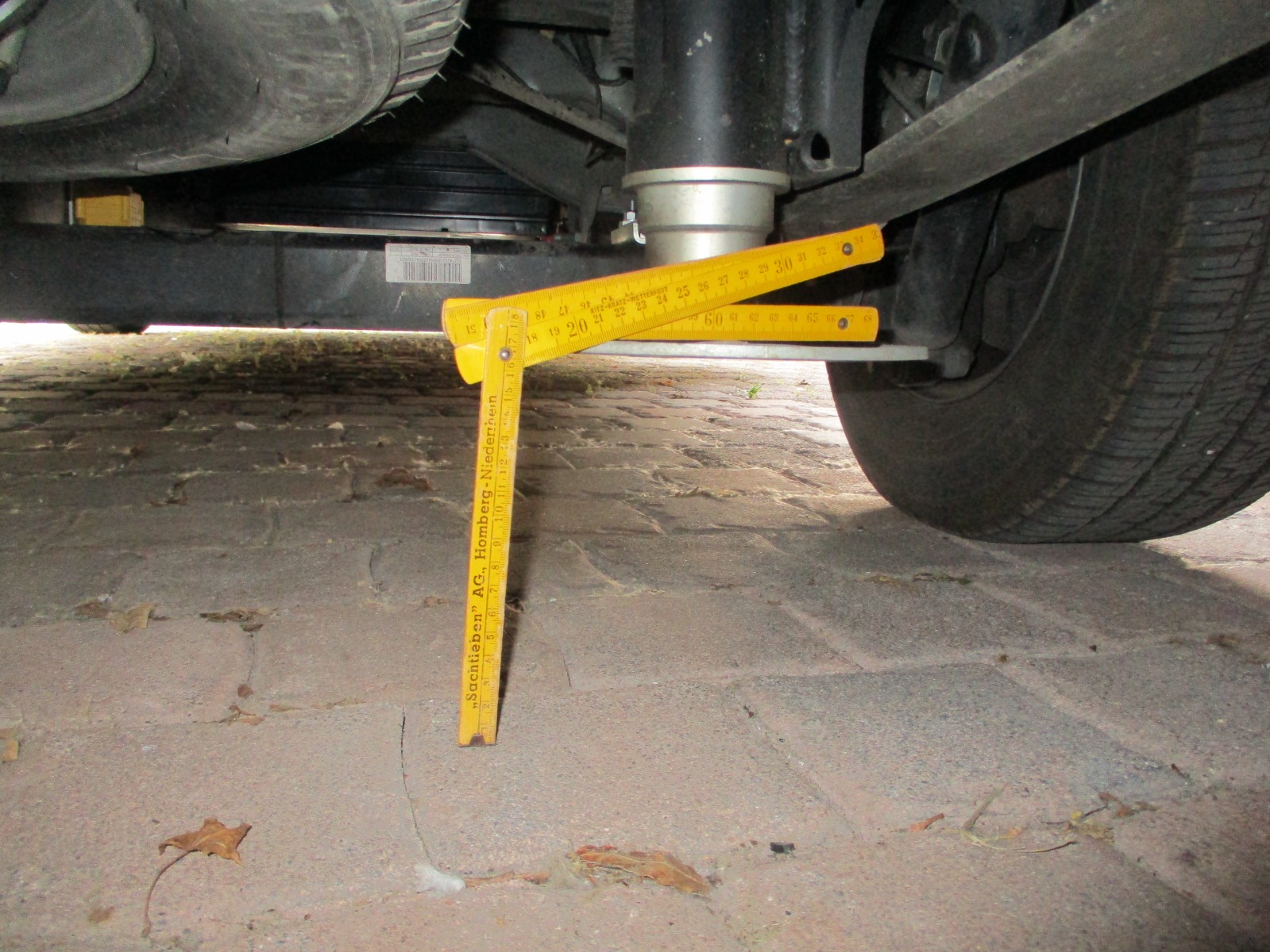

Die Stützen hängen tief, aber nicht tiefer, als die Trittstufe. Ich zeige später mal ein Foto.
Trotzdem bekomme ich noch ein paar Zusatzfedern hinten, damit das Auto, das von Anfang an recht tief hängt, etwas höher kommt.
Ein Satz Unterlegplatten und 1 Paar kleine Keile habe ich zur Sicherheit im Gaskasten dabei.
Gruß Anne
