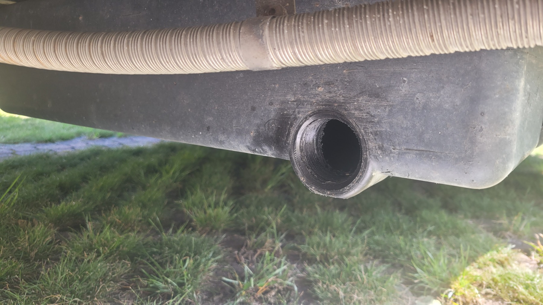

Über ein Video habe ich festgestellt, dass es einen weiteren Ablass gibt, der standardmäßig zu ist. Dieser kann vermutlich ganz einfach durch Bohren geöffnet werden und das vorhandene Gewinde genutzt werden.

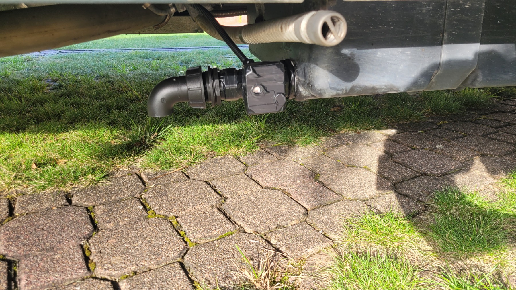

Ein kurzes Update:

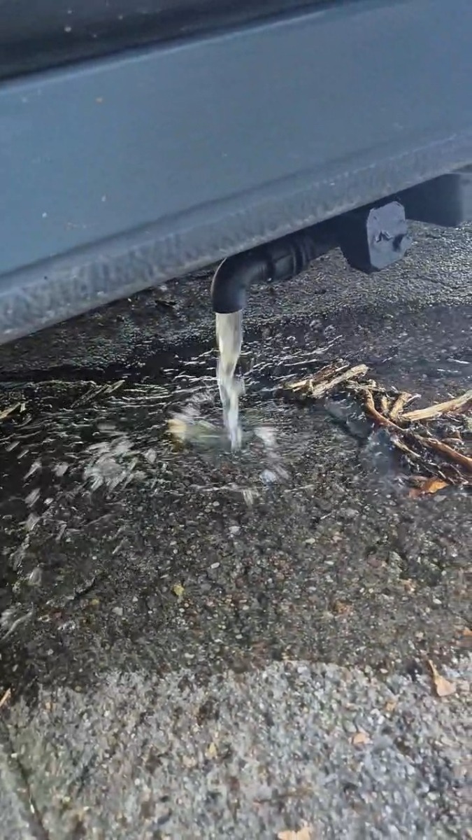

Ich habe alles inzwischen erfolgreich eingebaut:
- den vorhandenen Abfluss aufgebohrt: Hier habe ich einfach mit einem Bohrer ringsum am Rand innerhalb der Öffnung Bohrungen gemacht. Die Stärke der Wand ist nicht so dick. Vielleicht 3mm

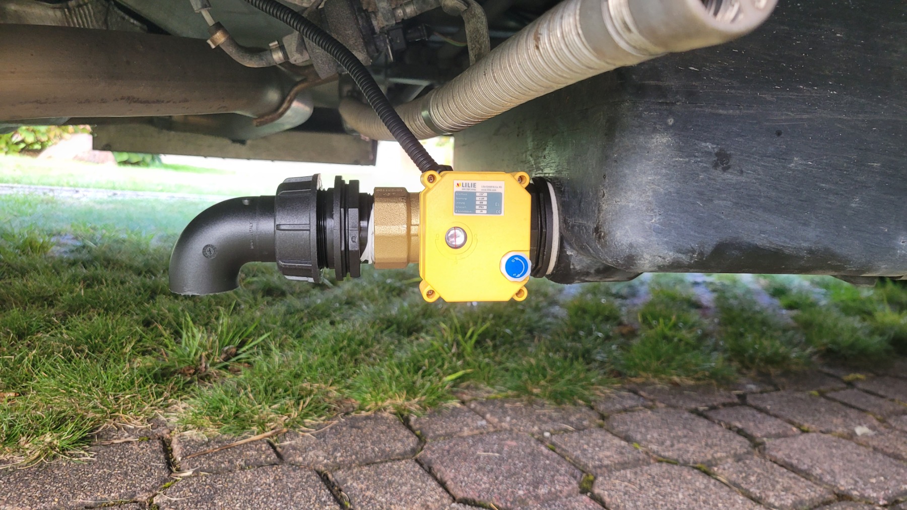

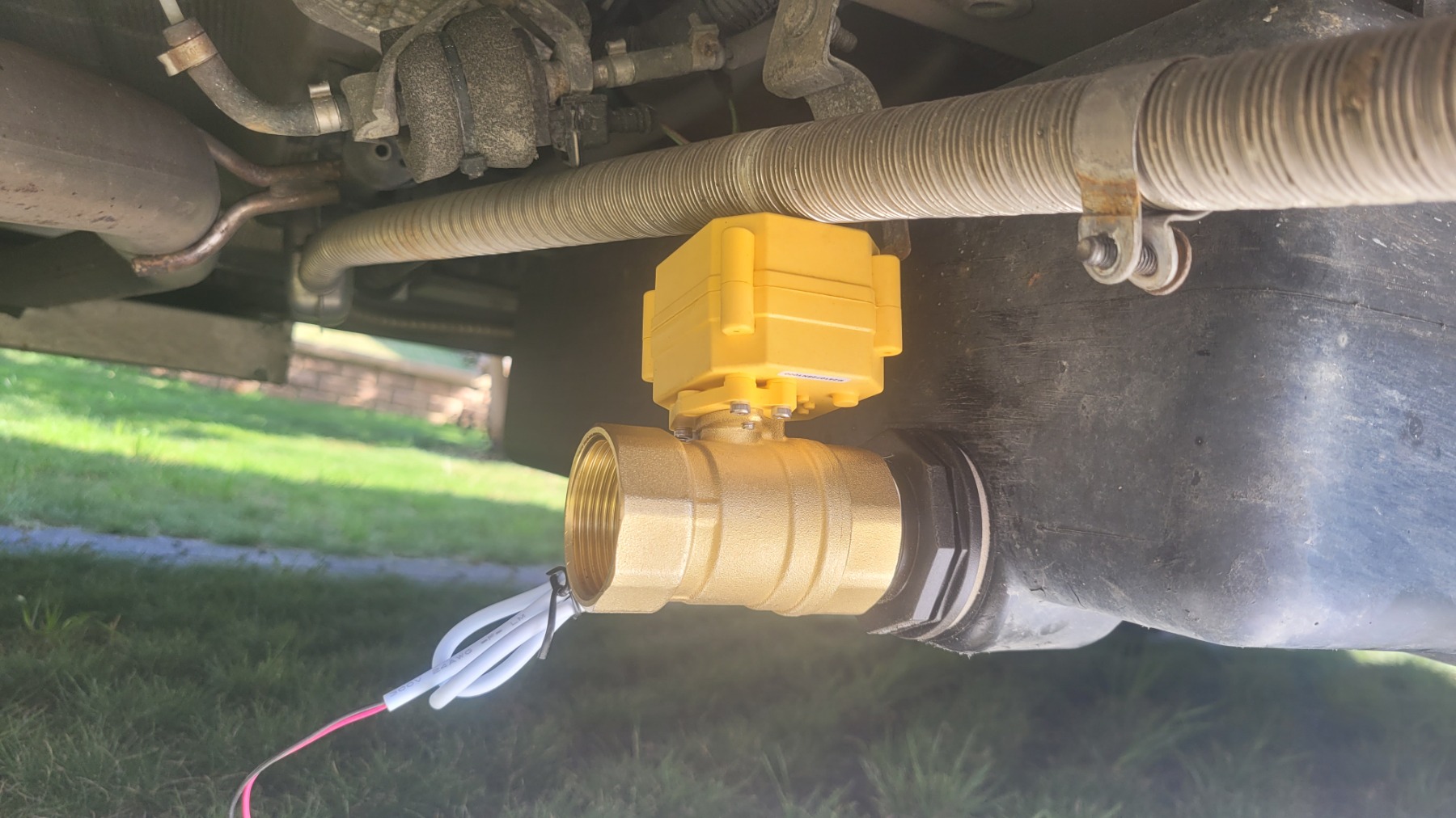

-Das Kugelhahnventil-System eingebaut: Hier habe ich einfach ein fertiges System genommen. Der Anschluss passte. Ab- und Zulauf habe ich umgedreht, damit das Sichtfenster und die Notentriegelung nach außen gerichtet ist.

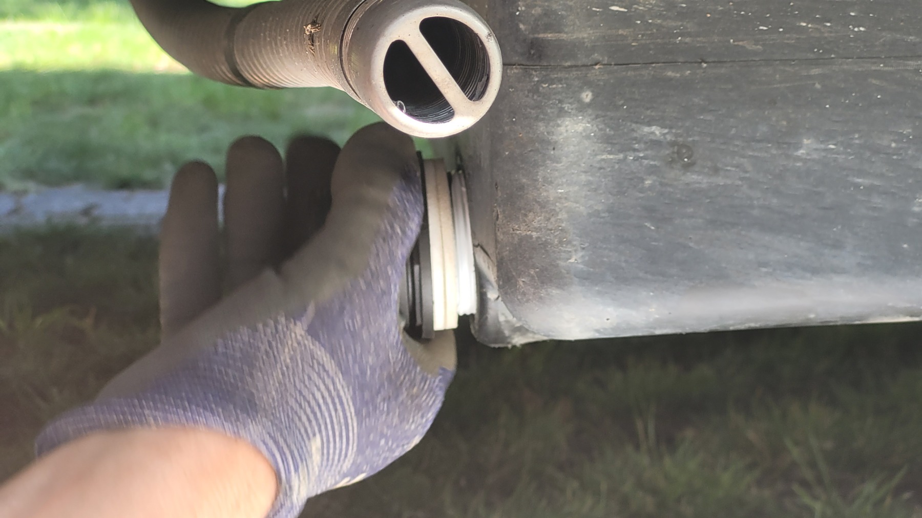

-Bei uns war am Anfang das Tank Gewinde sehr schwergängig. Vermutlich hat sich mal durch ein Aufsetzen etwas verzogen. Das konnte aber durch ein altes Metalgewinde gelöst werden: Dies wurde vorher einmal reingedreht, dann klappte das auch mit dem von Lilie
-Teflonband und Dichtringe eingebaut und festgedreht. Auch ohne Strom kann man jetzt schon den Tank per Notentriegelung verschließen.
-Kabel können einfach unter dem Auto nach vorne geführt werden. Kein Bohren erforderlich! Bei der Starterbatterie gibt es kleine Löcher an der Seite. Hier habe ich das Kabel durchgeführt.
Bei dem Video von WohnVan (min 7:13) sieht man den Ort für die Kabeldurchführung ganz gut. (Videoname: Elektr. Grauwasser-Ventil 🪣😃: Ablassen automatisch per Schalter für Van Kastenwagen Wohnmobil ⚙️🚰🚐)

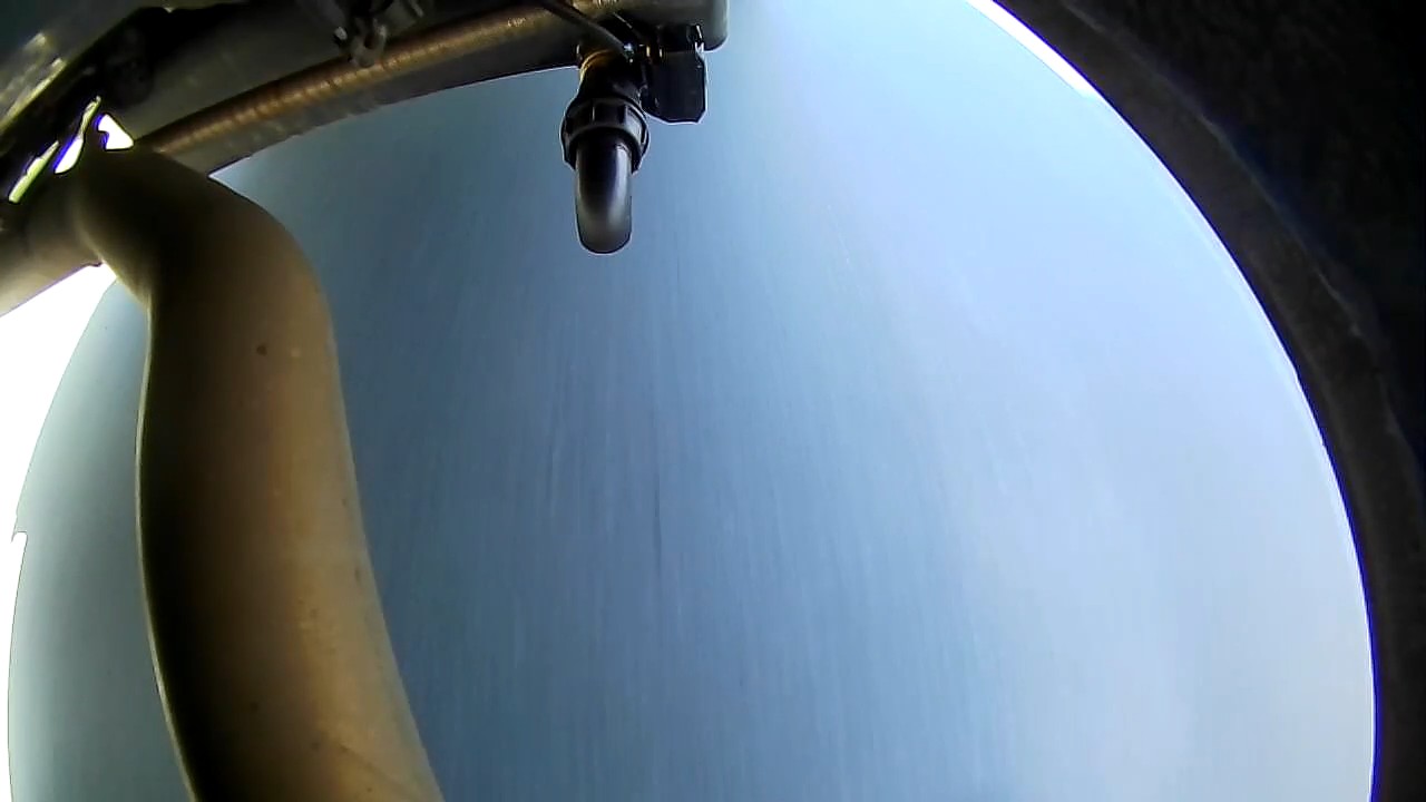

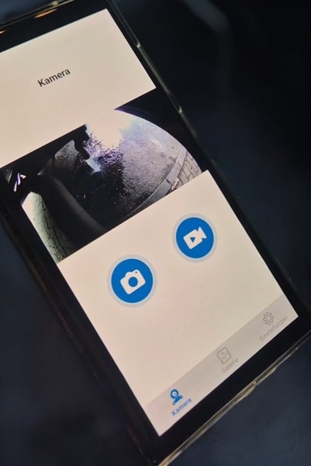

- Wifi Kamera: Parallel habe ich noch Kabel für eine Wifi Kamera gelegt. Darüber kann ich das Fahrzeug besser über den Ablauf positionieren. Ich habe eine Kamera ohne Display genommen und kann per Handy drauf zugreifen. Die Kamera wird per Schalter aktiviert.

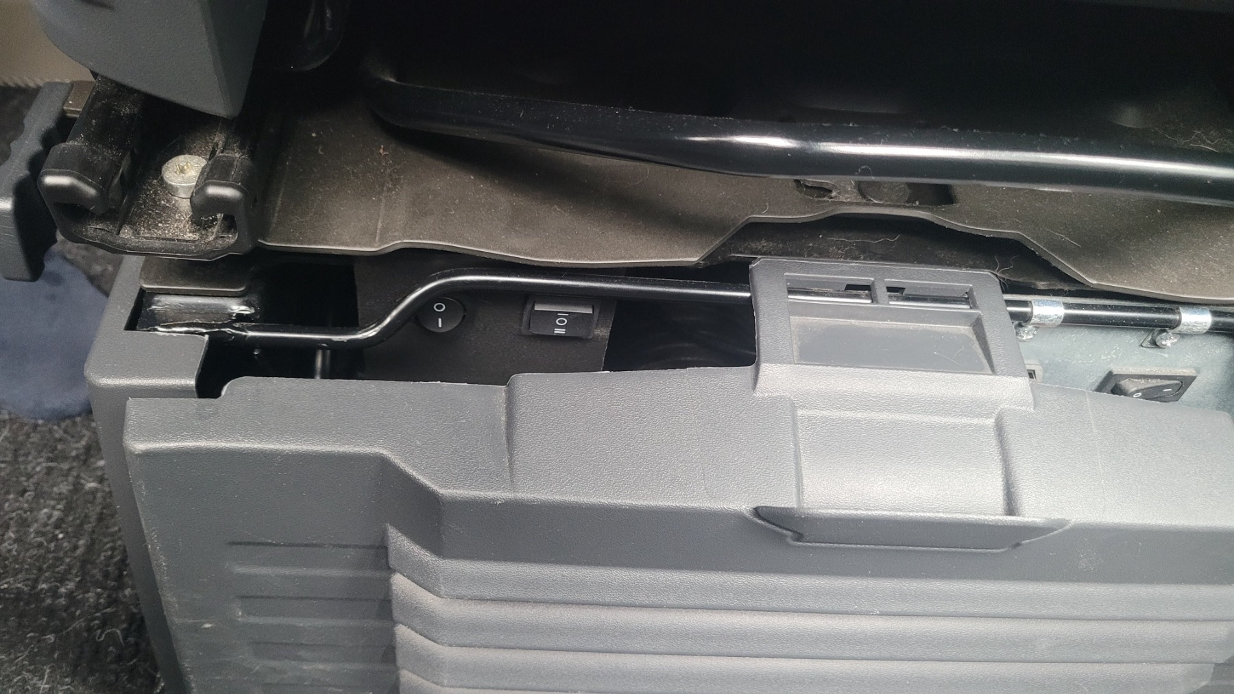

- Strom/Schalter:
Den Strom habe ich mir über die Tankheizung genommen. Dafür gibt es beim Columbus an der Seite einen Schalter. Dahinter befinden sich + / -. Alternativ kann man das auch direkt von der Sicherung 8 abnehmen.
Die Schalter habe ich verdeckt unterhalb des Sitzes eingebaut sowohl für den Kugelhahn als auch für die Kamera. Hier habe ich mir eine Blende im Baumarkt besorgt und zugeschnitten. Ich wollte kein weiteres Loch in eine ducato blende bohren.
Die Schalter sind problemlos blind bedienbar.
Der 6pin Schalter war automatisch dabei und muss manuell verdrahtet werden. Ich hatte zum Glück noch ein paar Kabelschuhe / Flachstecker mit denen ich die Pins einfach belegen konnte.
-Aussehen und Abfluss:
Das gelbe Lilie Teil war deutlich sichtbar gefiel mir optisch überhaupt nicht. Mit schwarzem Isolierband habe ich alle Teile umwickelt. Natürlich so dass ich noch das kleine Sichtfenster habe und die Notentriegelung verwenden kann.
Den Abfluss habe ich abgesägt, da er sonst zu weit unten hängt.
Kamera:
Die Kamera habe ich an einen Metalhaken ohne Funktion einfach mit (dicken) Kabelbindern befestigt. Funktioniert einwandfrei.
Teile:
-LILIE Elektrisches-Kugelhahnventil-System, 1 1/4 ", Messing: www.campingwagner.de/product_info.php?info=p72236
-Kabelschuhe/ Flachstecker amzn.eu/d/iRT7iwR
-Dichtringe/ Teflonband
-Kabel + Wellrohr als Schutz kleinen Schutz am Anfang amzn.eu/d/2C3YWnb /https://amzn.eu/d/cDnjBTE
- Kamera: amzn.eu/d/6i4I8Uo
- Kamera Kippschalter: amzn.eu/d/eBMHWbD
- Plastikblende (21cm x 8cm) obi.de/p/6069652/kunststoffplatte-guttagliss-hobbycolor-schwarz-50-cm-x-25-cm in die blende einfach mit einem Cuttermesser die Öffnungen geschnitten
- Kabelbinder (damit auch einfach unten die Blende gesichert / oben ist sie geklemmt)
