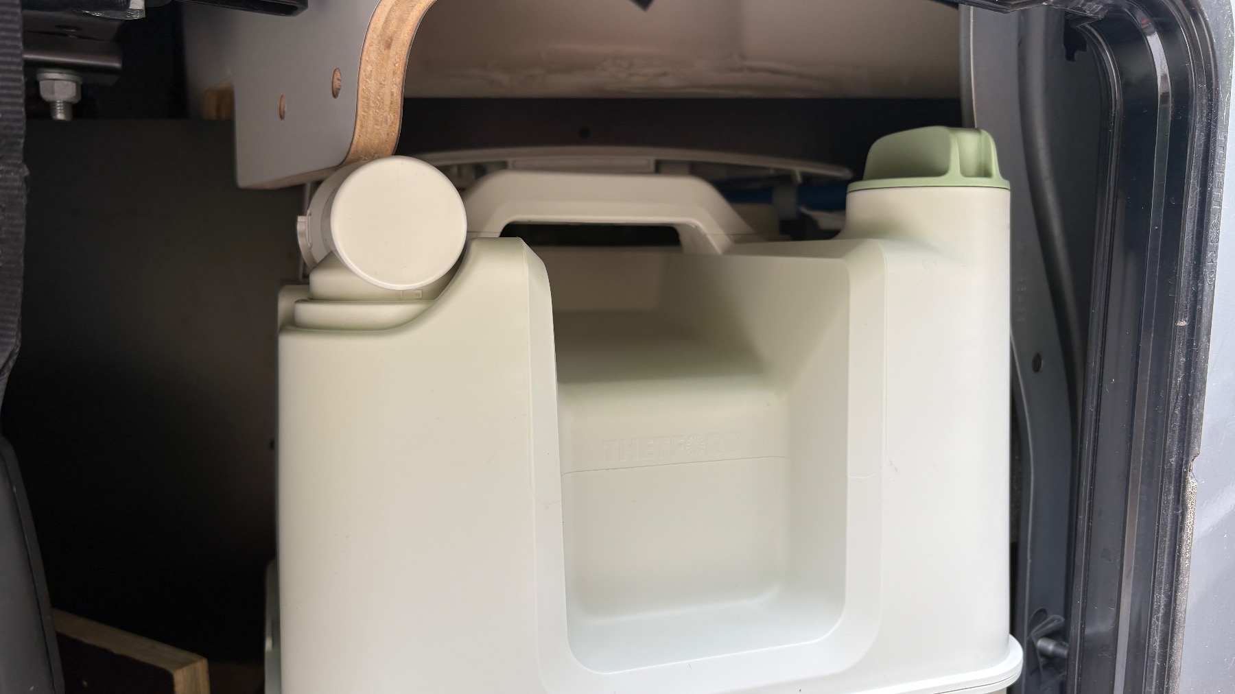

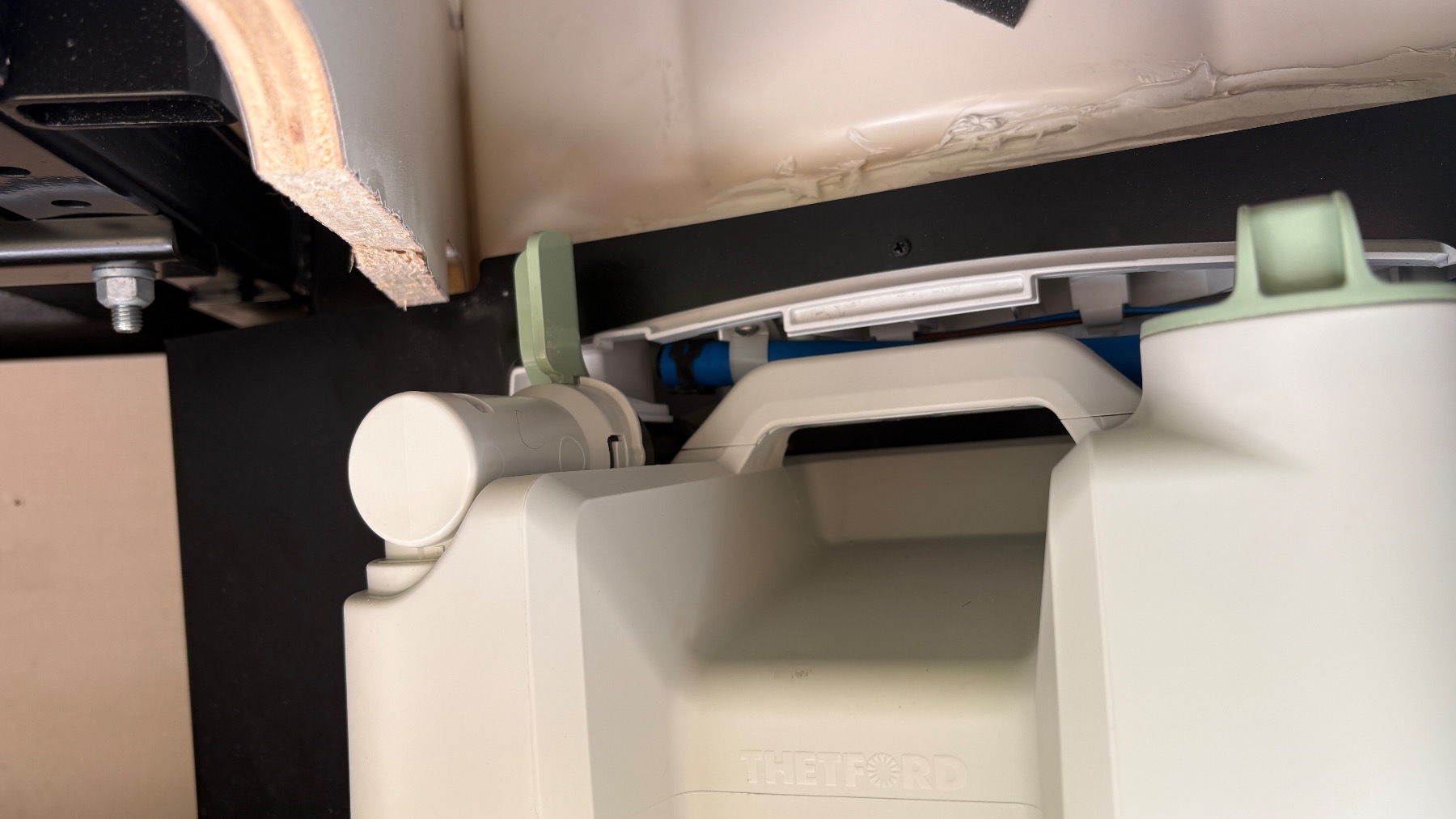

Die Anpassung besteht darin, den nach unten vorstehenden Teil der Trennwand Sitzbank/Bad etwas zu kürzen, damit die Urin-Kassette da rein passt.
Vorher
Nachher

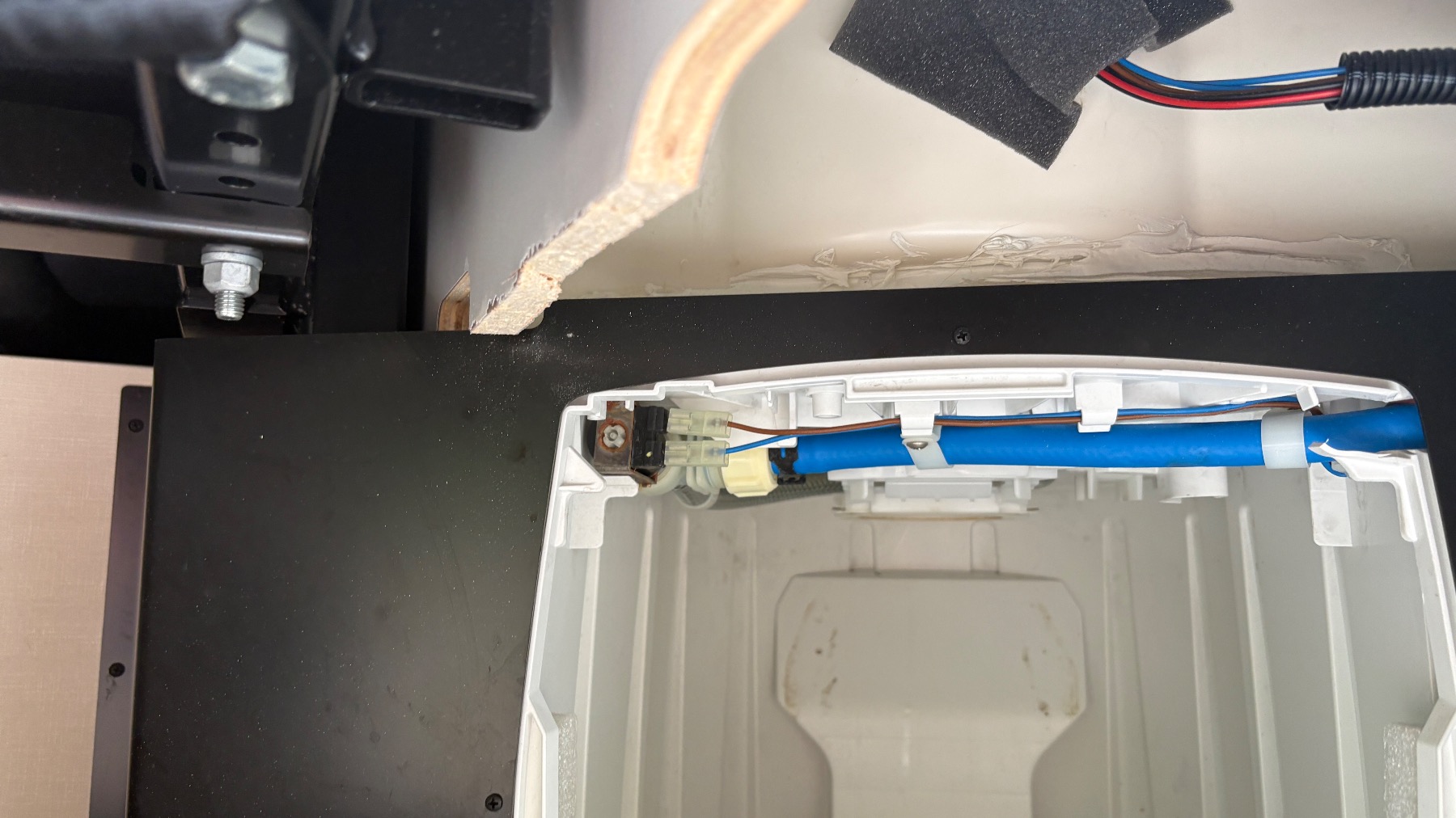

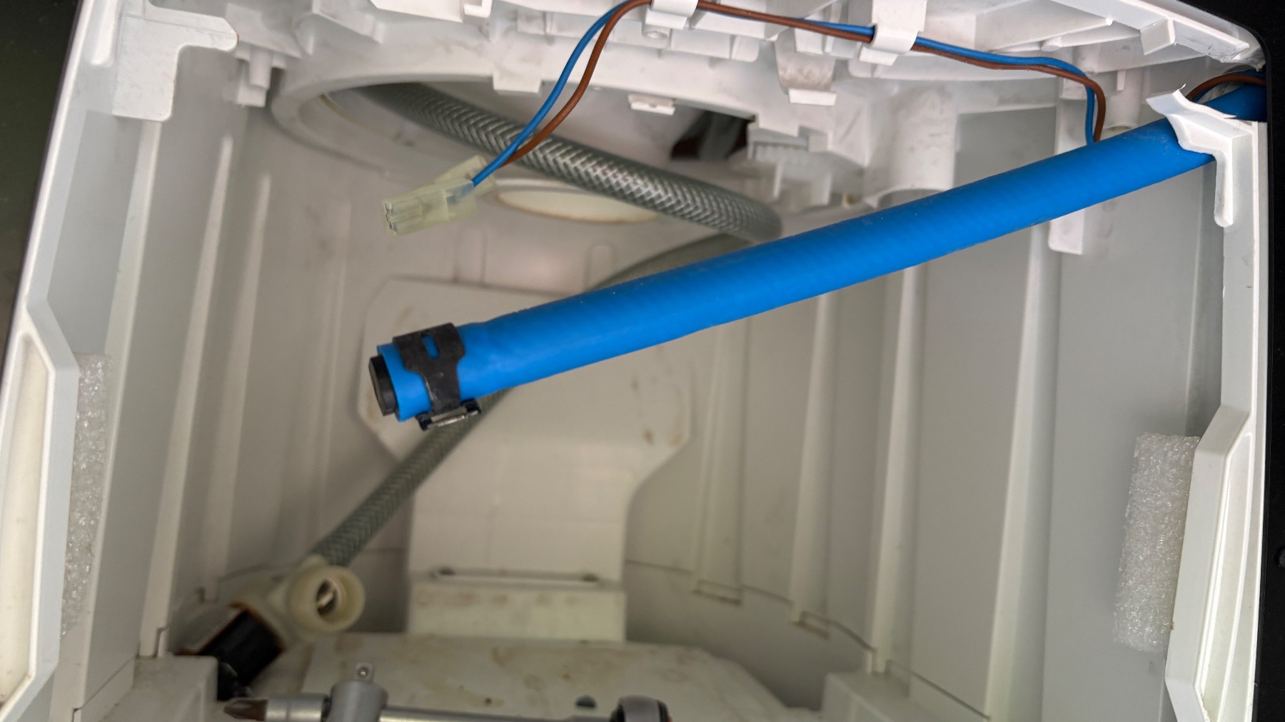

Danach entfernt man das Magnetverntil und setzt den mitgelieferten Stopfen auf das Schlauchende. Tatsächlich hat es etwas Kraft, Zeit und die Verwendung eines Heißluftföns erfordert, um den Schlauch vom Schraubanschluss zu lösen.
Magnetventil entfernt

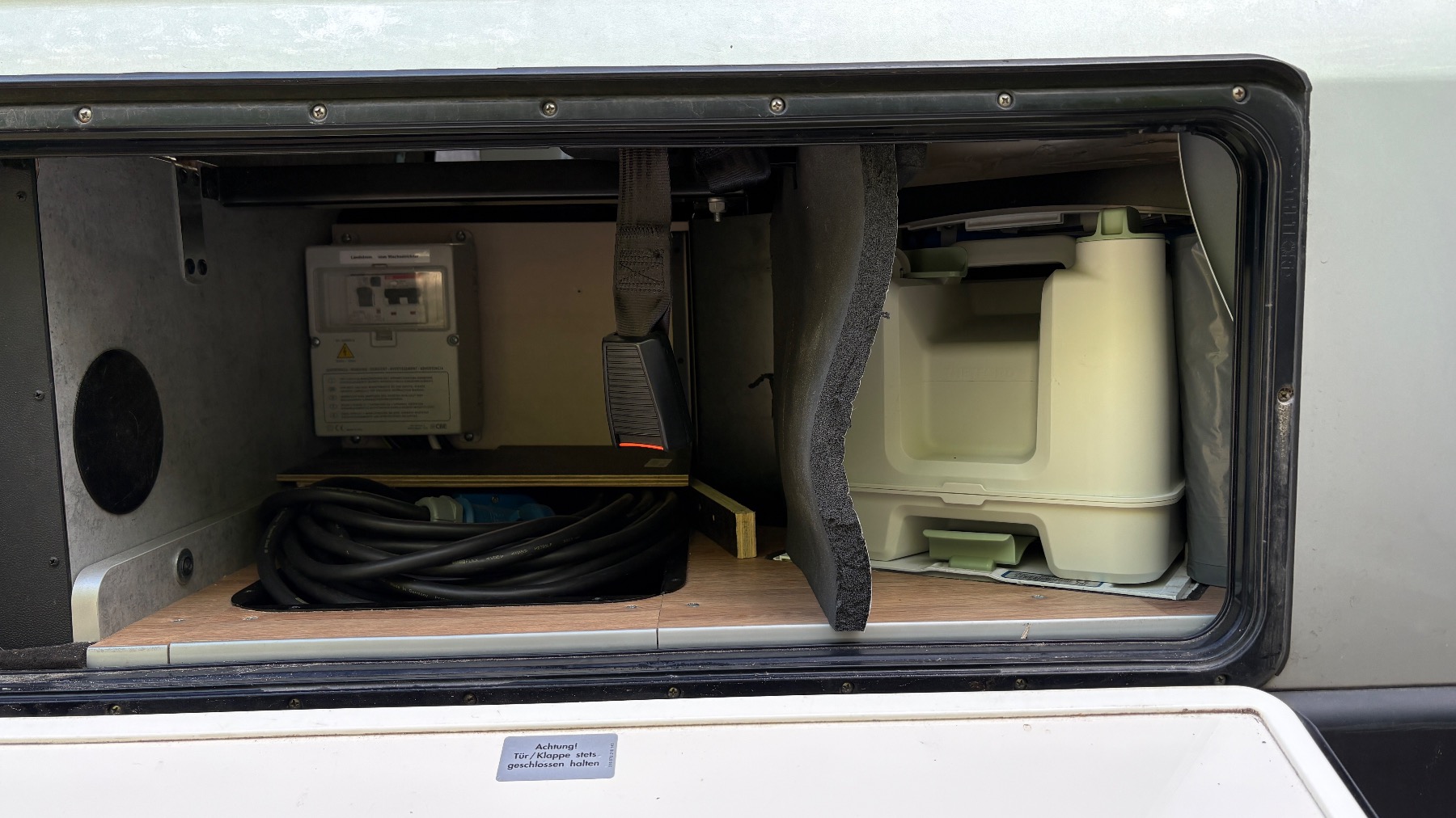

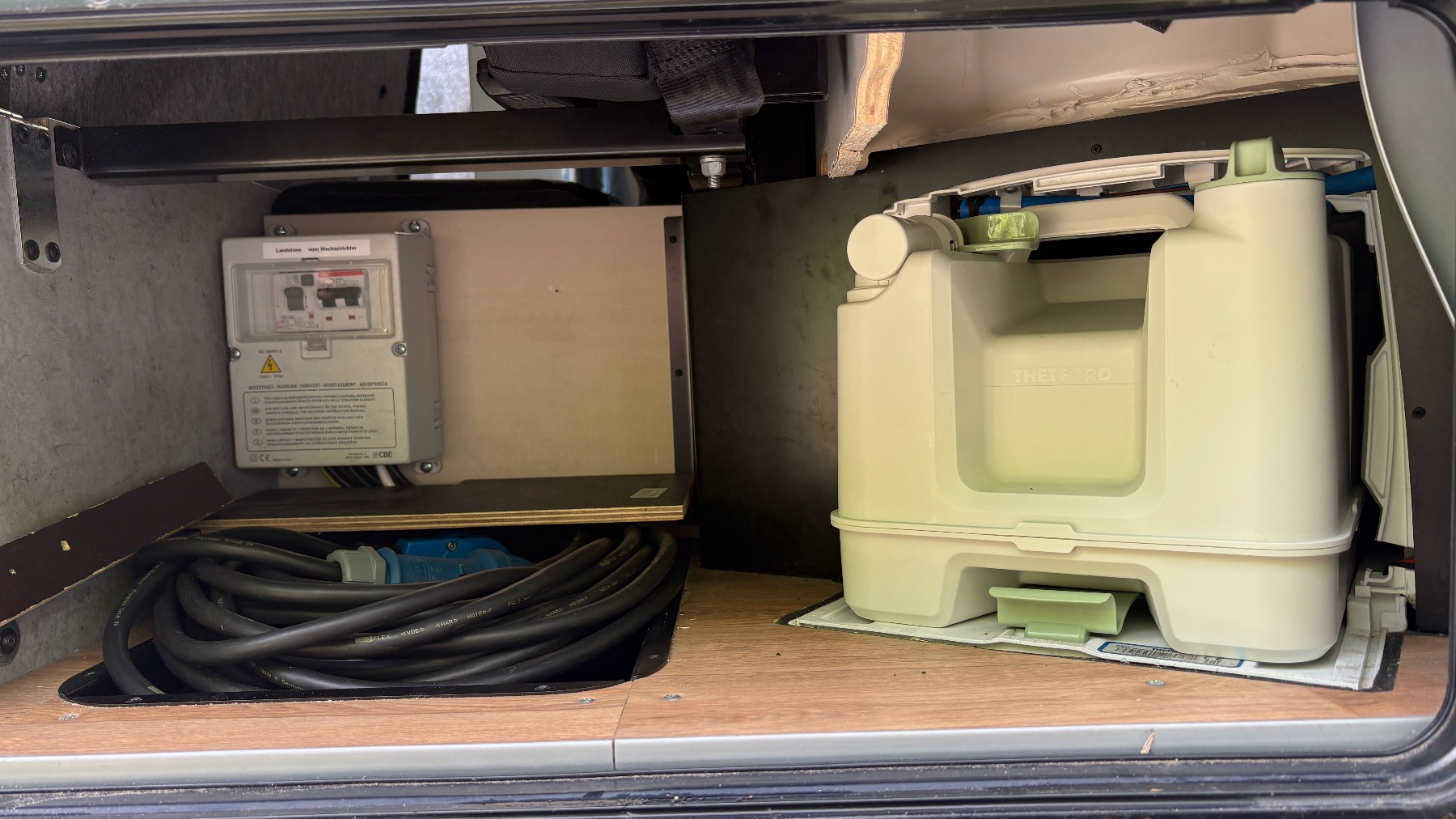

Ich hatte befürchtet, dass die Verbindung des Toilettenschachts in den Wohnraum durch das Fach unter der Sitzbank Gerüche in den Wohnraum lässt. Und diese Befürchtungen sind auch leider absolut berechtigt gewesen. Nun war ich glücklicherweise alleine unterwegs und es war nicht zu warm, aber das ist schon grenzwertig. Ich hätte niemanden Fremdes ins Auto lassen wollen
Es ist also unabdingbar, zumindest eine Trennung von Schacht und Stauraum zu basteln. Ich habe das jetzt mit einem Rest selbstklebenden Armaflex gelöst, ein Test bzw. Erfahrungen stehen aber noch aus.
Ich hatte während der Reise provisorisch eine Decke als Trennung in das Fach gelegt, so dass die Zirkulation etwas unterbunden wird und gefühlt hat das schon etwas gebracht.
Vorher
Nachher

Die provisorische Trennung sieht gut aus, könnte allerdings bei der Entleerung nerven.
Wichtig ist auch den oberen Bereich hin zum Sitz abzudichten.

Ja, was die Abdeckung betrifft, so ist die nicht nur da unten, sondern schließt auch noch den Spalt darüber und dahinter zum Sitz. Sicher nicht komplett hermetisch, aber mal sehen.
Ich habe das extra mit Armaflex gemacht, weil ich das etwas zur Seite drücken kann bei der Entleerung. Hätte ich ein festes Brett genommen, so hätte es ca. 5cm weiter links montiert werden müssen und ich hätte mehr abdichten müssen.
Mal schauen, wie es sich in der Praxis bewährt.

Inzwischen ist auch das Thetford Lüftungskit verbaut, das macht schon einen enormen Unterschied.
Wir sind jetzt damit seit 2 Wochen in Schweden unterwegs und noch immer in der Gewöhnungsphase. Wo ich vorher, mit Kassettentoilette, meist das Klo im Fahrzeug dem öffentlichen WC vorgezogen habe, sieht das jetzt teilweise anders aus, weil die Geruchsbelästigung im Fahrzeug irgendwie nicht gänzlich zu vermeiden ist.
Die Entsorgung des Urinkanister (also des Inhalts) funktioniert jedenfalls problemlos ohne kleckern, weil Thetford da mitgedacht hat und eine zweite Öffnung vorsieht.
