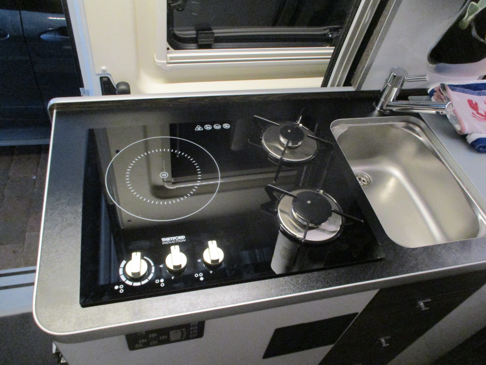

ich habe mir ein Induktion-Gaskochfeld einbauen lassen.
Nach 3 wöchiger Erprobung (und Üben) bin ich mit dem Ergebnis sehr zufrieden.

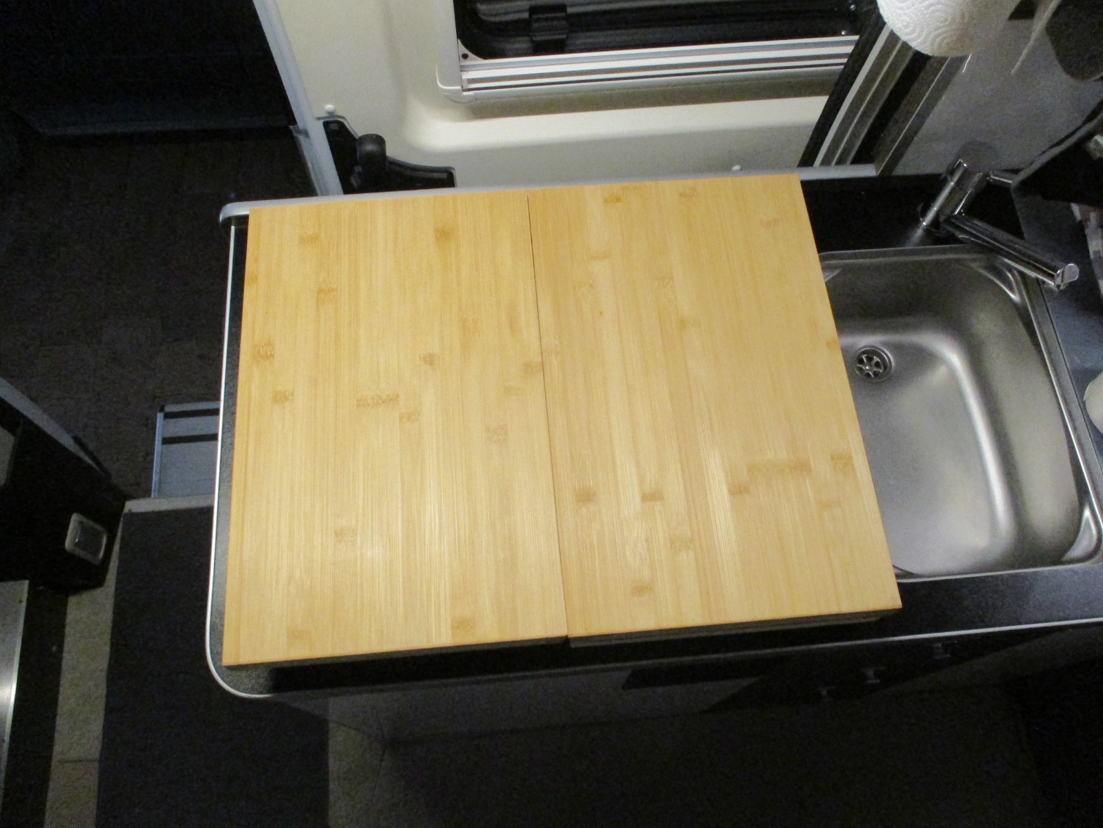

Aufgrund der fehlenden Arbeitsfläche habe ich mir eine Holzabdeckung gemacht.

erst einmal: ich koche viel im Auto, ich bin nicht so der Grillfan und auswärts Essen gehe ich aus Kostengründen wenig. Macht als Single auch nicht wirklich Spaß.
Ich hatte immer schon ein externes Induktionskochfeld dabei (auch für draußen). Für Stehen mit Landstrom, was ich meistens mache, für mich eine elegante Lösung. War aber immer mit Umbauen verbunden. Raus aus dem Dachfach, rein ins Dachfach, Kabel quer über die Küchenzeile, keine Nutzung einer zweiten Kochstelle...
Ich habe etwas überlegt, ob ich meine Erfahrung überhaupt teilen soll, weil mich einige bestimmt für verrückt halten.
Aber das Kochfeld wurde letztens auch in Campermagazinen vorgestellt, und ich dachte deshalb, meine Erfahrungen hier vorzustellen.
Fakt: es ist ein schöner Luxus, Stecker rein und sofort über verschiedene Kochmöglichkeiten zu verfügen.
Und ja, ich weiß, für das Geld kann ich viiiele Restaurantbesuche machen.
Über die Kosten kann sich jeder Interessierte im Netz schlau machen (plus 2 Arbeitsstunden Fachwerkstatt).

ich finde es schon optisch sehr gelungen. Auch die Kombi mit dem eckigen Spülbecken. Wir haben das unsägliche runde Becken, wo nix richtig reingeht ausser Teelöffeln. Musstest du die Arbeitsplatte tauschen oder erneuern, oder wird da alles abgedeckt?

Hallo Mike,
Die Arbeitsplatte muß nicht getauscht werden, kleine Anpassungen genügten. Man kann wohl problemlos zurücktauschen. Ich habe das Gasfeld natürlich eingelagert.
