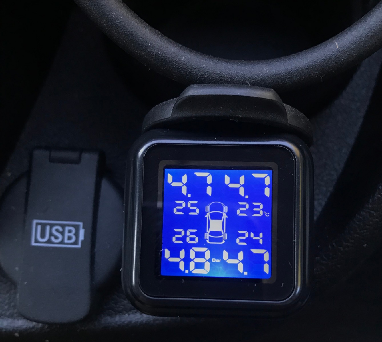

Das kam während des Urlaubs an. Ein nachrüstbarer Reifendruck- Monitor, der zusätzlich noch die Reifentemperatur mitmisst.
Da ich beabsichtige, den Reifendruck auf die Angaben des Reifenherstellers zu senken (4 Bar und weniger) statt auf die Angaben von Fiat, wollte ich schon gerne Druck und Temperatur der Reifen im Blick halten.
Die Sensoren werden auf die Ventile montiert, sind daher einfach nachzurüsten und man hat keine Probleme mit den Werkseinstellungen / Bordcomputer wie bei den Werkssystemen.
Das zusätzliche Gewicht / Unwucht der Sensoren dürfte bei den Bollermännern auf dem Ducato kaum auffallen.
Wie ich beim Kauf des Ersatzrads festgestellt habe, wiegt ein Komplettrad über 30 kg.

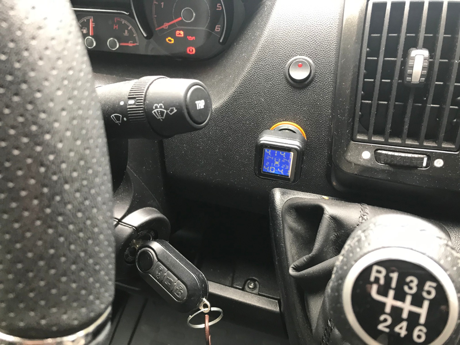

Im Moment steckt es im serienmäßigen Zigarettenanzünder, da sieht man es vom Fahrersitz aus allerdings nicht. Daher wird vermutlich noch eine Dose in der Nähe des Armaturenbretts nachgerüstet.

Mal sehen, wie sich das Ding bewährt. Ist aus China, hat nicht viel gekostet (30€).

Der Reifendruck-Monitor funktioniert nun 1 Jahr ohne Probleme. Nach dem kürzlichen Räderwechsel (hinten nach vorn) wurden die Kappen einfach getauscht. Mit laufender Überwachung habe ich mich schon bis an 4 Bar Kalt-Druck heruntergearbeitet, was dem Fahrkomfort sehr zugute kam. Da man auch die Temperatur im Blick hat, gibt einem das ein sicheres Gefühl. Der Druck erhöht sich währen der Fahrt je nach Außentemperatur um bis zu 0,5 Bar, die Temperatur bleibt bei kühler Umgebung unter 30 Grad.
Der besseren Lesbarkeit wegen (sonst kann es nur der Beifahrer sehen) habe ich noch eine 12V Buchse neben dem Radio eingebaut und gleichzeitig den Schalter für Radio-Plus im Stand durch einen mit Kontrolllämpchen ersetzt, weil man den doch gerne mal vergisst.

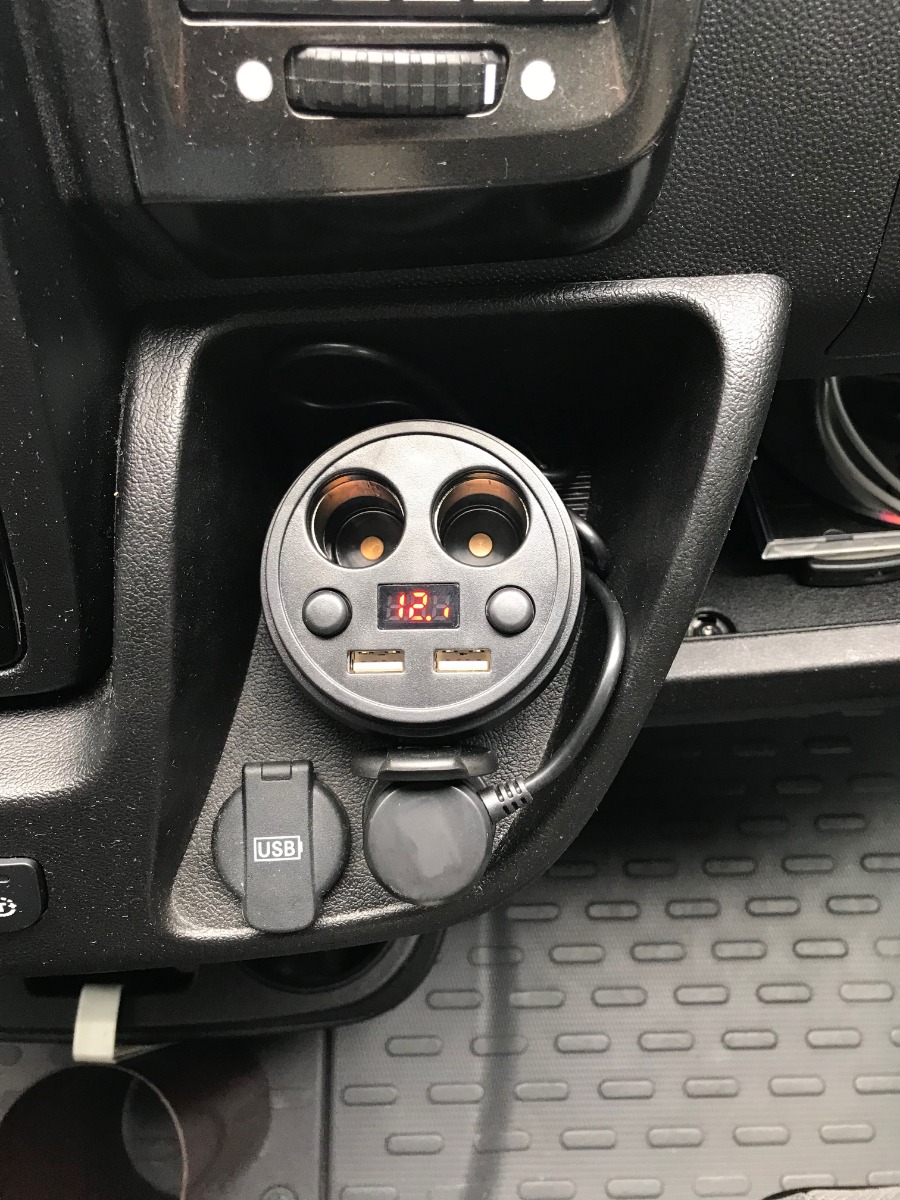

Und weil´s so einfach ist: Eine "Dose" für den oben angebrachten Getränkehalter, den man eh nie benutzt, mit einer Vielzahl von nützlichen Funktionen:
2 schaltbare 12V Dosen, 2 USB Ladestecker und ein Voltmeter zur Anzeige der Batteriespannung des Fahrzeugs. Kostet keine 10€ und ist schnell eingebaut. Mit einem 3mm Moosgummistreifen rundrum sitzt das Ding fest in der Halterung. Es zeigt im Wechsel sogar den Strom der 12V Dosen an - braucht man zwar meist nicht, aber schadet auch nicht.

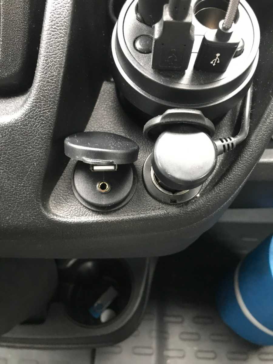

Ergänzend wurde jetzt die serienmäßige USB Dose ersetzt. Das AlCar Navi hat USB und AUX Eingänge, deren Buchsen etwas lieblos aus der Öffnung über den Cupholders raushingen. Die gezeigte USB / AUX Dose hat ein Verlängerungskabel als Eingang, das in die entsprechenden Buchsen des Radios gesteckt wird. Die Kabel sind hinter der Verkleidung geführt, so dass man jetzt nichts mehr sieht. Funktioniert einwandfrei.
Die originale Buchse ist leider nicht ohne Seitenschneider trennbar. Da ich das nicht übers Herz gebracht habe, ist sie jetzt unter der oberen Verkleidungv versteckt, da war noch Platz.
