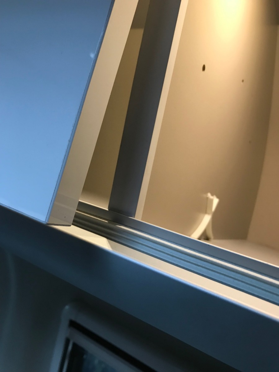

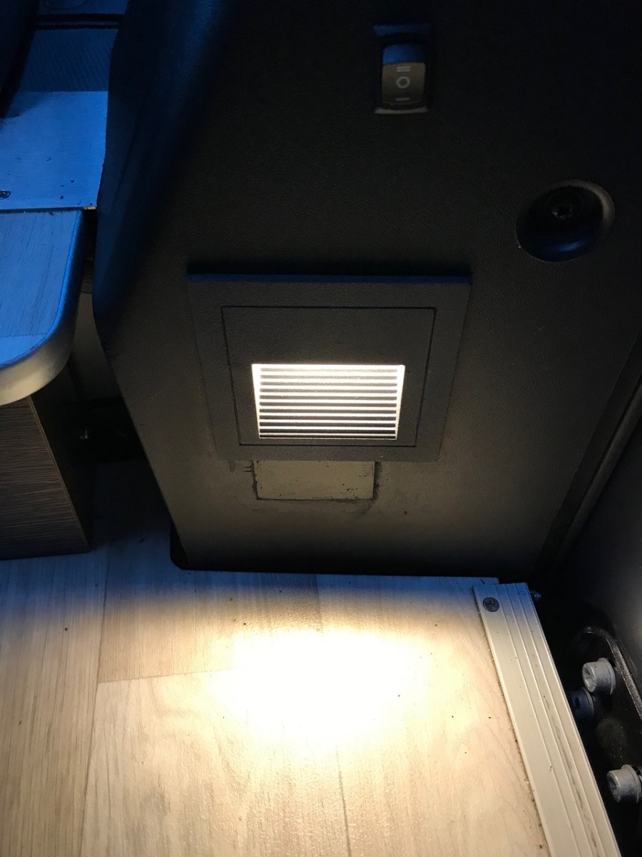

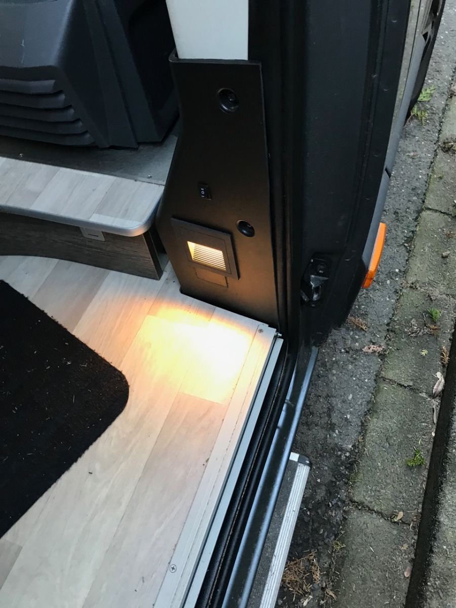

Die Eingangsbeleuchtung sollte auf LED umgestellt werden. Dazu wurde die ganze Leuchteinheit durch eine "Treppenlicht" LED ersetzt, diese sieht etwas ansprechender aus. Der Einbau erforderte etwas Rumschnitzerei an der Verkleidung der B-Säule, sieht aber netter aus. Der Umschalter obendrüber ist zum Umschalten auf Dauerlicht bzw. Türöffnerlicht.

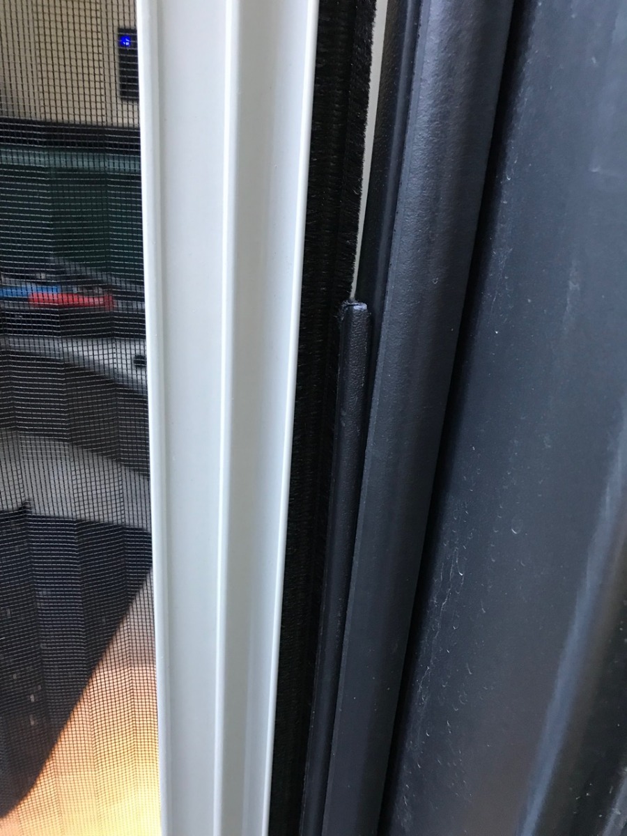

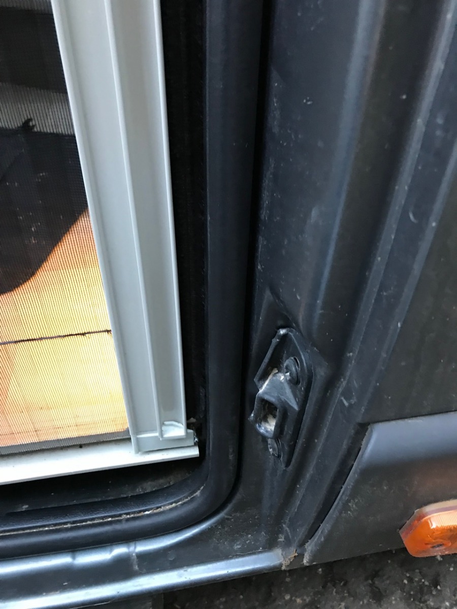

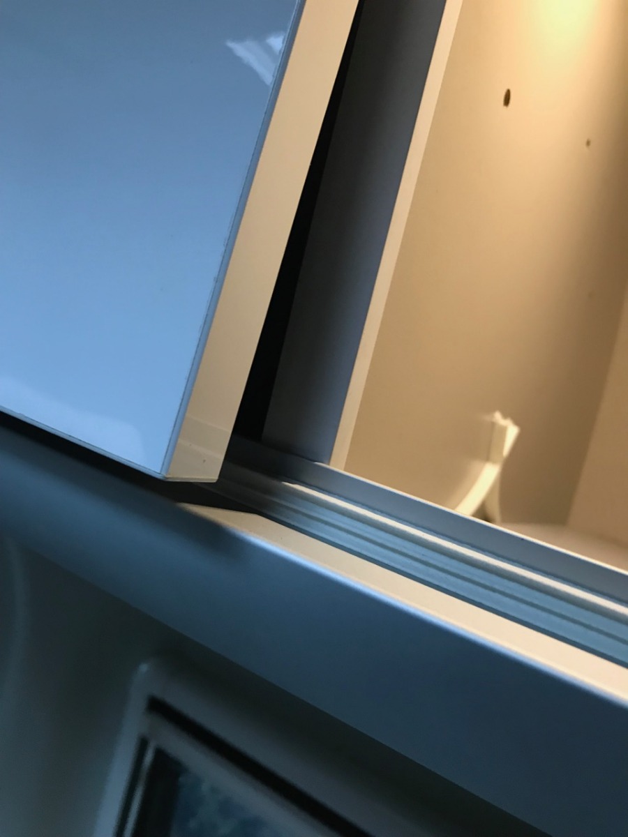

Bei der Gelegenheit wurde auch gleich die Verkleidung der B-Säule gekürzt, weil diese das richtige Abschließen der Fliegengittertür behinderte.
Vorher:
Wenn man einen etwa 1cm breiten Streifen absägt, liegt die Fliegentür mit ihrem Dichtungsbesen überall an der normalen Türdichtung an.
Nachher:

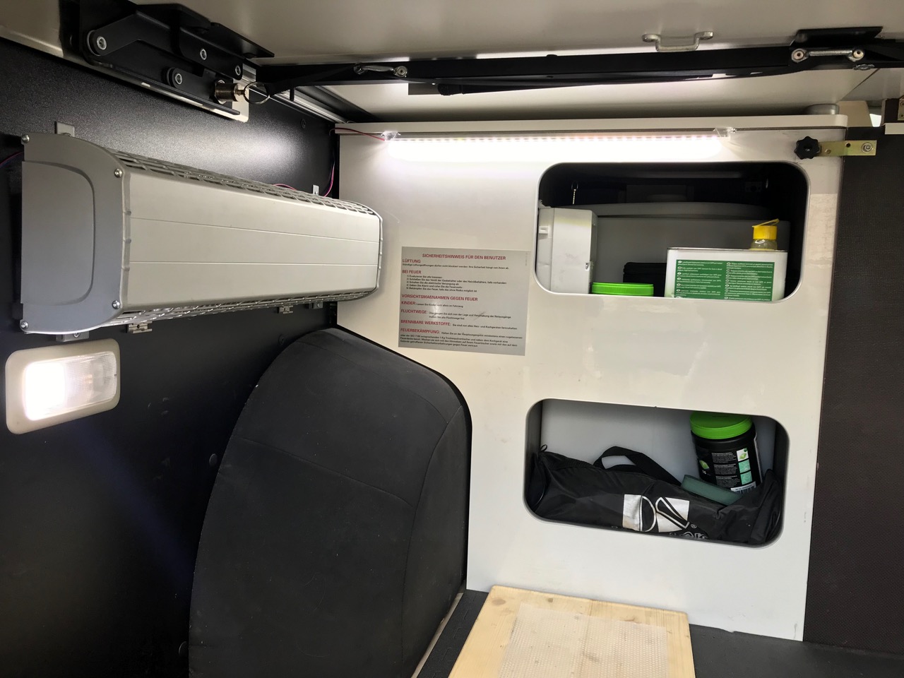

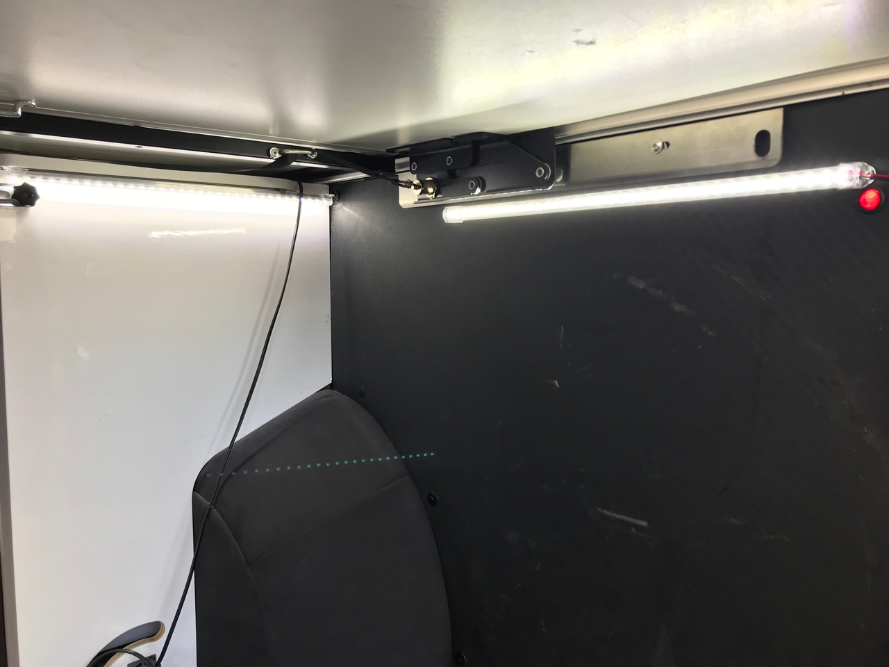

Und weil noch ein paar LED Leisten rumlagen, wurde der Kofferraum erleuchtet. Jetzt dürfte man auch im Dunkeln alles finden.

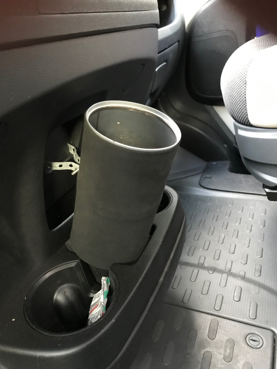

Vorne wurde aus einer alten Kaffeedose ein Halter für große Wasserflaschen gebaut, die nicht in den normalen Getränkehalter passen.
Ursprünglich saß dieser Halter vor der Konsole und hatte sich im Sommer schon bewährt. Da stand er aber beim Durchgehen immer im Weg.
So steht er jetzt nicht raus. Durchmesser etwas über 10cm, da gehen alle großen Wasserflaschen rein.

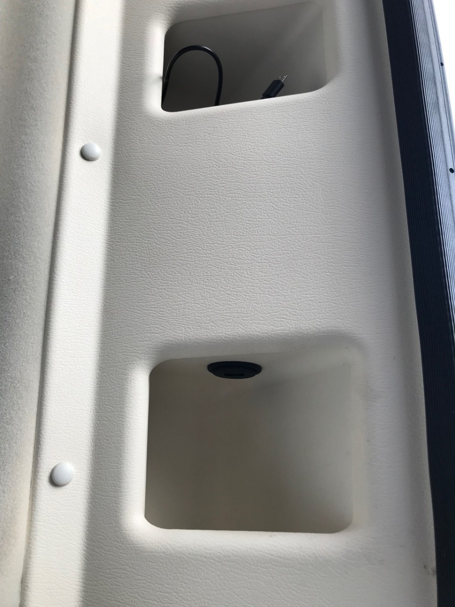

Dem rechten Bett fehlte eine USB Dose. Diese wurde nicht wie links in die Wand gebaut, da dort beim Hochklappen des Betts schon mal ein USB Stecker abgeschert wurde. In der Nische von oben "hängend" ist der Stecker gut geschützt.
So, damit ist wieder einiges ein kleines bisschen besser geworden
Vorher:
Nachher:

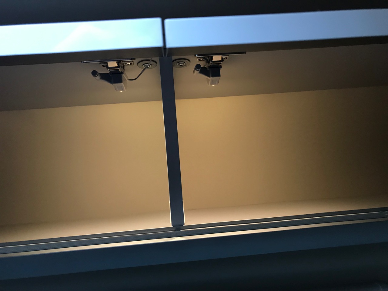

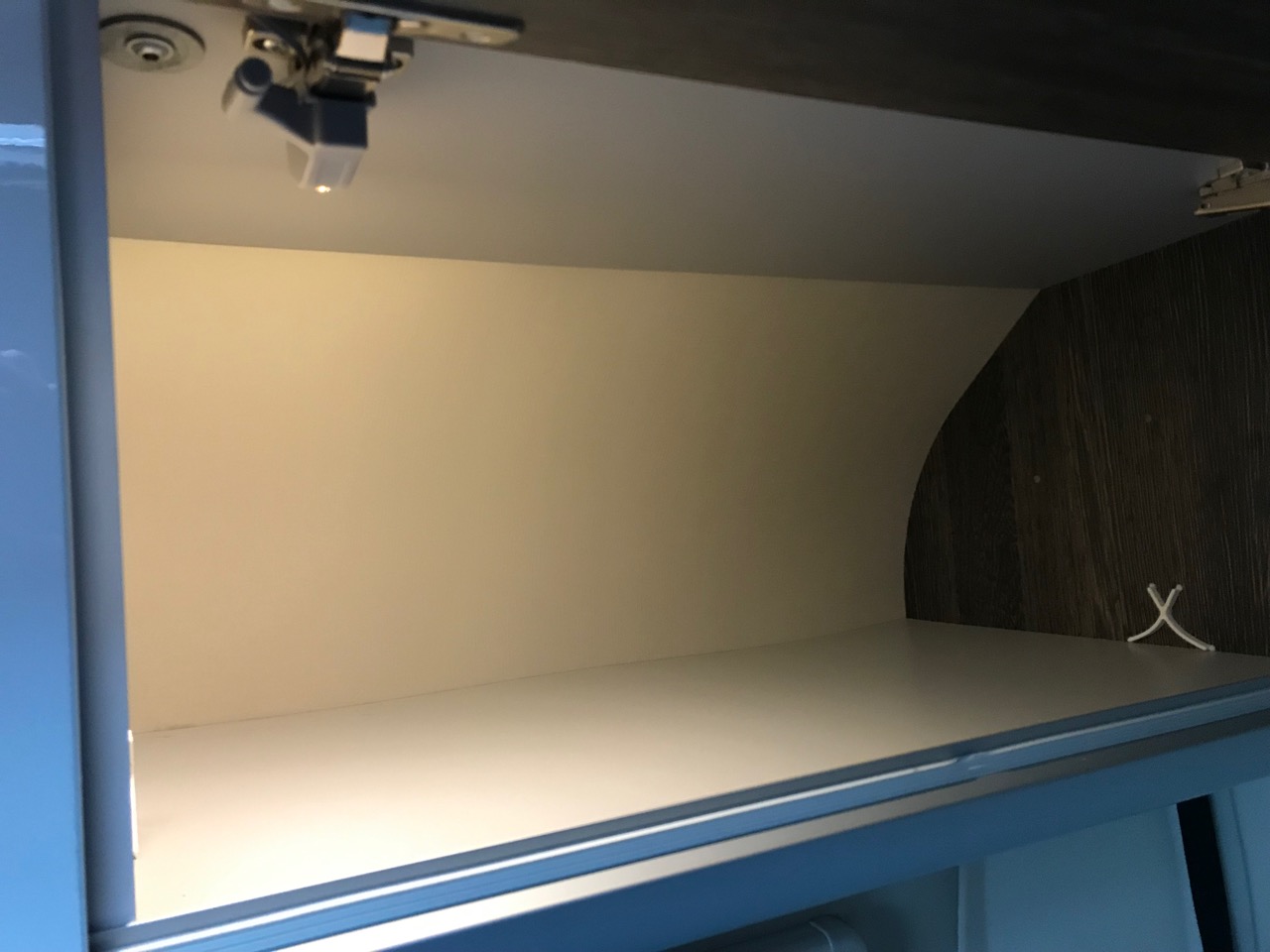

Und noch was dazu: Schrankinnenbeleuchtung
Da die Innenbeleuchtung im Schlafbereich unterhalb der Schränke ist und es keine Deckenleuchte gibt, sind die Schränke durch ihre Tiefe etwas dunkel. Auch tagsüber könnte es etwas heller sein, da die Klappen das Licht von oben abschatten.

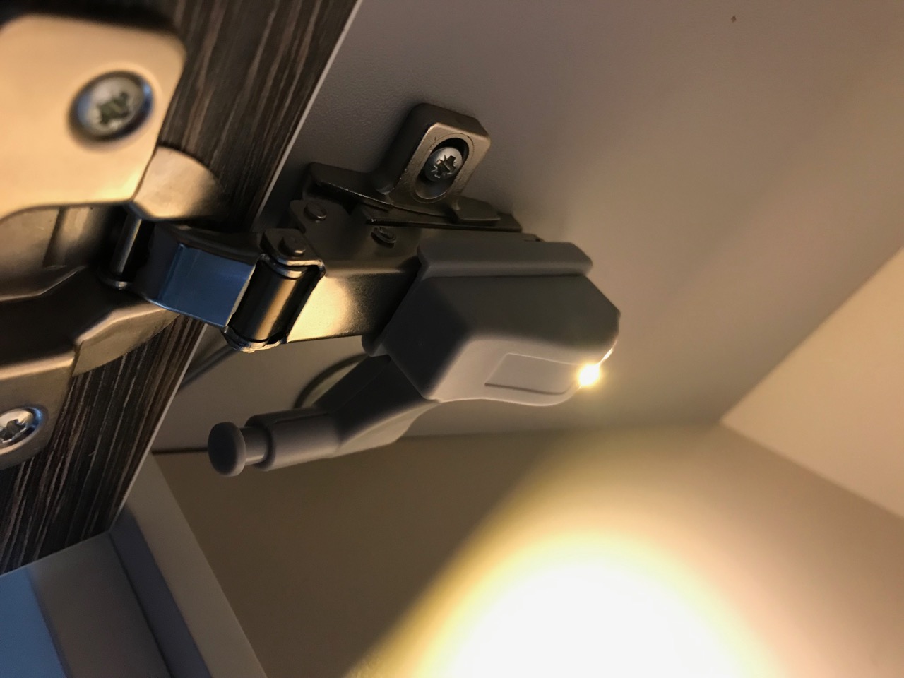

Nun gibt es sehr handliche, kostengünstige Schrankleuchten vom Chinesen, die auf die Scharnierhalterung aufgeschraubt werden. Schalter inklusive.
Original werden die mit einer kleinen 12V Batterie (A23) betrieben, für diese Bauform gibt es leider keine Akkus. Das ist natürlich keine Lösung, also wurden sie mit kleinen Drähten versehen und an die vorhandene Versorgung im Schrankboden mit angeklemmt. Eine relativ einfache und kostengünstige Lösung - 10Stück kosten 5 Euro.
"Relativ" einfach, weil man doch die Kabel verlegen muss, ein bisschen Gefummel ist also dabei.
Nicht wirklich lebenswichtig, aber eine nette Spielerei
An (im linken Schrank)
Aus...
Aus...

... hast du vielleicht noch einen Link zu diesen 12V Kontaktlämpchen ?
Grüsse norge
schaut schick aus
Grüsse norge
von norge
willi-heinrich antwortete auf Fliegengittertür und Eingangsbeleuchtung, Kofferraumbeleuchtung, Großflaschenhalter, USB Dose am Bett
Posted 08 März 2020 22:18 #4
Hier z.B in ebay.de suchen nach 392194046486
