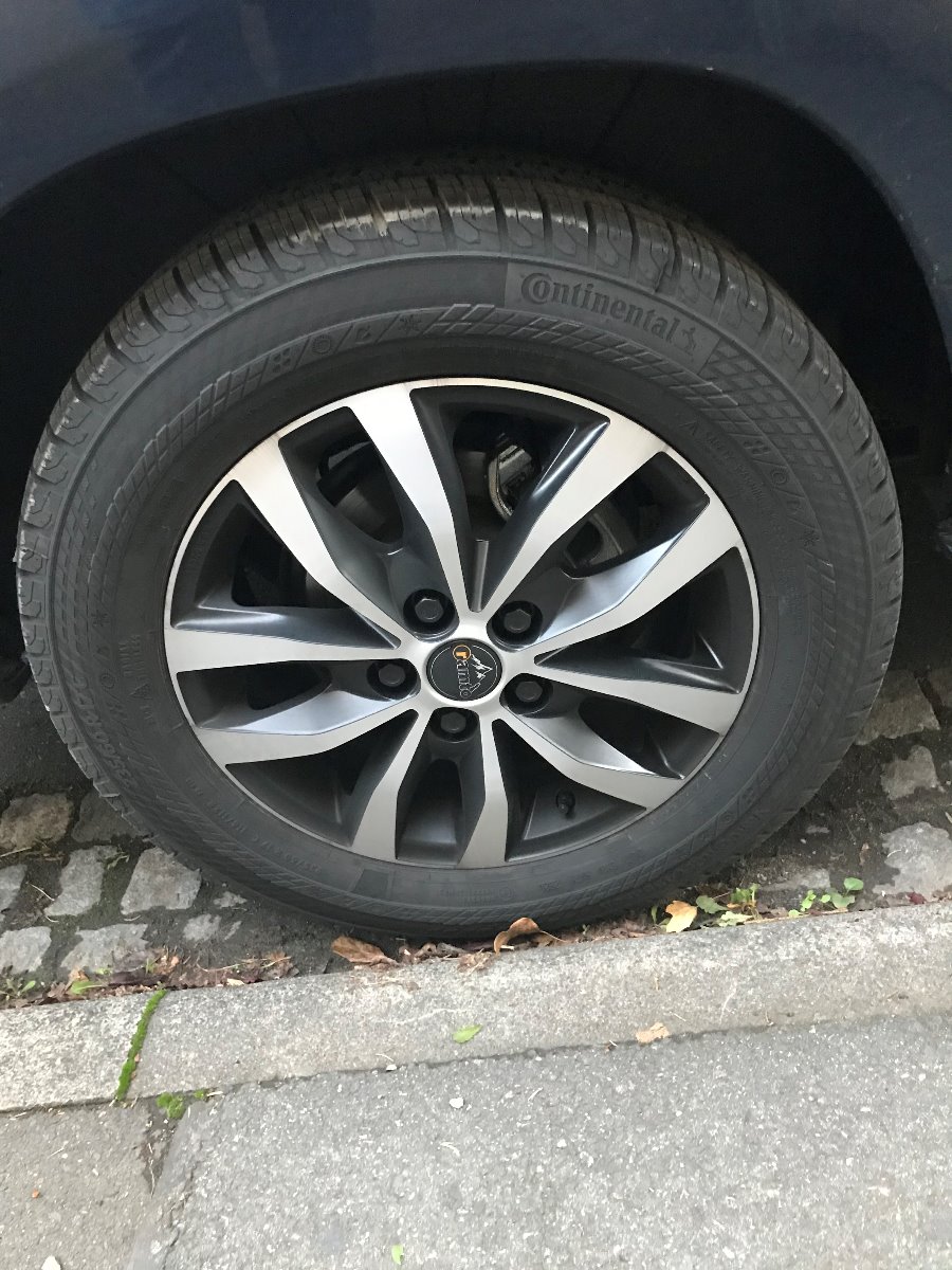

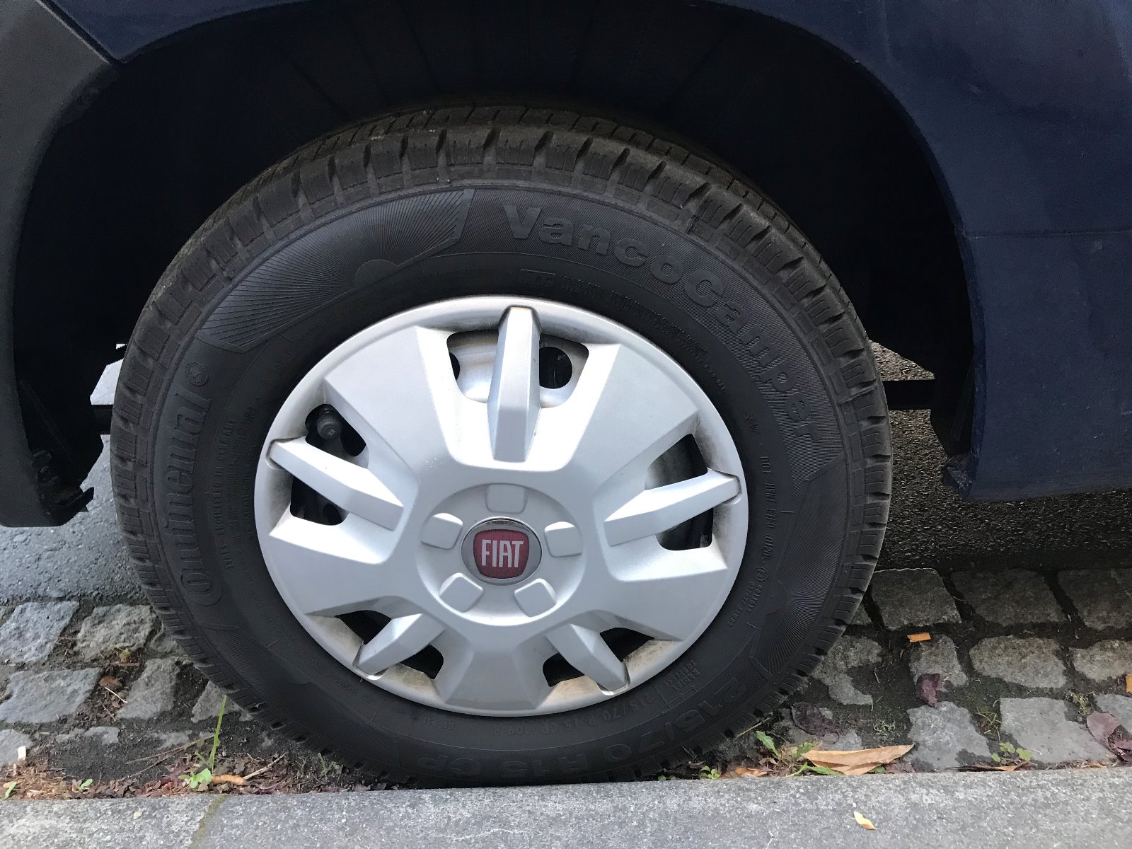

wir haben auf unseren ZECHY (Westfalia Amundsen 600E) Alljahresreifen 235/60 R17 VanContact 4 Season mit Alufelgen montieren lassen. Allerdings haben wir kein Maxi sondern das Mini Chassis mit 15'' Reifen. Wir haben uns für diese Variante entschlossen, statt Winterreifen anzuschaffen obwohl die Standard Sommerreifen und Felgen noch praktisch neu sind. Der Fahrkomfort hat sich um Welten verbessert. Die 17''er benötigen nur einen Druck von 3,5 statt vorher 5,0/5,5 bar. Das Fahrgefühl ist jetzt eher mit einem PKW vergleichbar statt vorher, wo man eher den Eindruck hatte, mit Hartgummireifen über Bodenwellen zu fahren. Der Unterschied war sofort nach dem Aufziehen sehr deutlich wahrzunehmen.
Auch der Wechsel und die TÜV Genehmigung waren kein Problem. Wir haben eine TÜV Bescheinigung bekommen, die Im Fahrzeug verbleiben muss. Eine Eintragung in den Fahrzeugschein wird erst erforderlich, falls das Fahrzeug irgendwann umgemeldet werden sollte. Die Standardreifen werde ich gelegentlich verkaufen.
Die 15'' Standardreifen sind wohl auf hohe Laufleistung und niedrigen Spritverbrauch optimiert und nicht auf Fahrkomfort. Wir haben die Reifen erst Anfang Oktober 2020 montieren lassen und konnten Corona bedingt keine großen Strecken fahren. Der Dieselverbrauch dürfte um etwa 0,5 - 1 ltr/100km gestiegen sein, genau kann ich das noch nicht sagen. Die geringere Laufleistung stört mich nicht da ich keine 50-60 Tkm Laufleistung benötige vor dem Ablauf der empfohlenen Nutzungszeit.
Ich würde es jederzeit wieder so machen! Anbei ein Bild der Reifen mit Felgen vorher und nachher.
