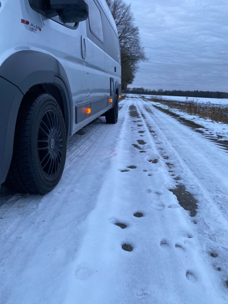

beckse antwortete auf 17" auf dem Maxi
Posted 26 Feb. 2021 16:45 #13
Habe jetzt eigene Erfahrung 17" auf Maxi
7x17
235/60 117s
Erwartung erfüllt
gruss
von beckse
