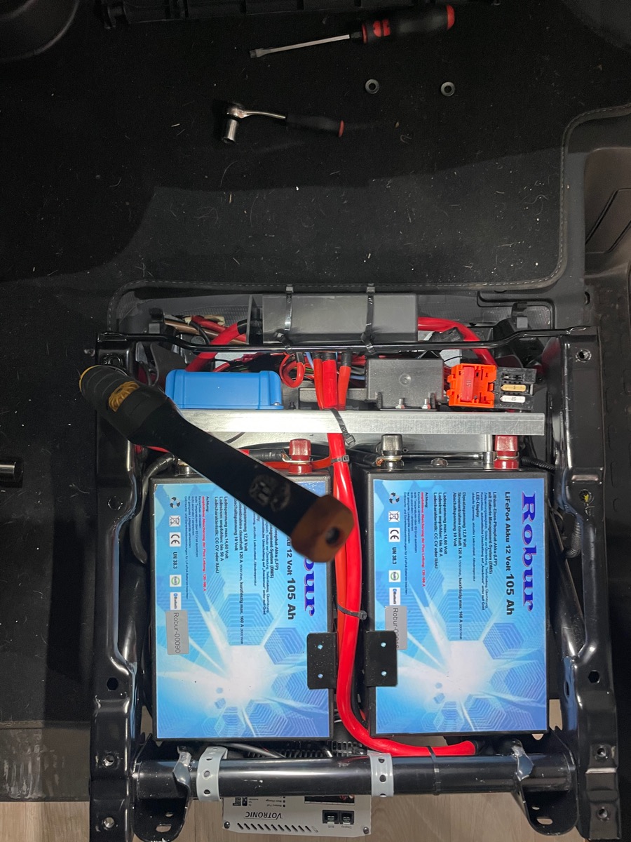

Ich habe in meinem Columbus 2x 105 AH verbaut. Platz genug war da. Gruß aus Hamburg
