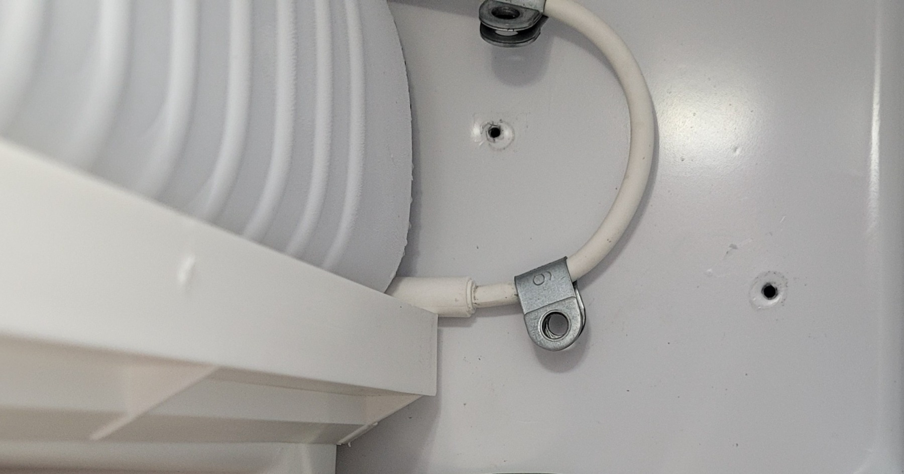

Magda antwortete auf Vitrifrigo C62 Kühlschrank-Temperaturregler einstellen
Posted 26 Mai 2023 16:07 #2
Hi,
Wo finde ich denn diesen kleinen weißen Kasten?
Ich habe einen Columbus und neben dem Eisfach befindet der sich nicht. Oder schau ich an der falschen Stelle?
Ein kurzer Hinweis wäre super!
Columbus 540
Last Edit:27 Mai 2023 08:01
von Magda
Letzte Änderung: 27 Mai 2023 08:01 von Magda. Begründung: Bild hinzugefügt
Posted 28 Mai 2023 14:16 #5
Danke! Ich hatte die Hoffnung, die simple Schraubvariante würde das Problem lösen können. Die andere Variante sieht leider deutlich anspruchsvoller aus.
Columbus 540
von Magda
Posted 12 Aug. 2023 18:03 #6
Ich habe nun den Sensor hinter das Eisfach gelegt. Damit hat der Kühlschrank bei Stufe 1 ca. 5°C und nicht mehr - 0,5°C.
Nachteil ist, dass der Kühlschrank häufiger aber kürzer anspringt. Dafür wird die Temperatur konstant gehalten. Verfolge dies über einen Bluetooth Temperatursensor.
