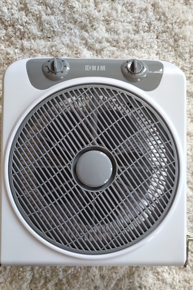

Wir haben diesen Ventilator, der sehr gute Arbeit verrichtet:
HJM VB30 Box-Lüfter Leistungsstarker und leiser Lüfter, 45 W, Kunststoff, 3 Geschwindigkeiten, Weiß
amzn.eu/d/gQKD0cF
Damit er sich fester/sicherer einhängen lässt habe ich an der unteren Seite je einen Riegel angeschraubt:
Während der Fahrt wird der Ventilator vor der Sitzbank befestigt:
Auf diesem Platz sitzt nie jemand, daher stört er da nicht.

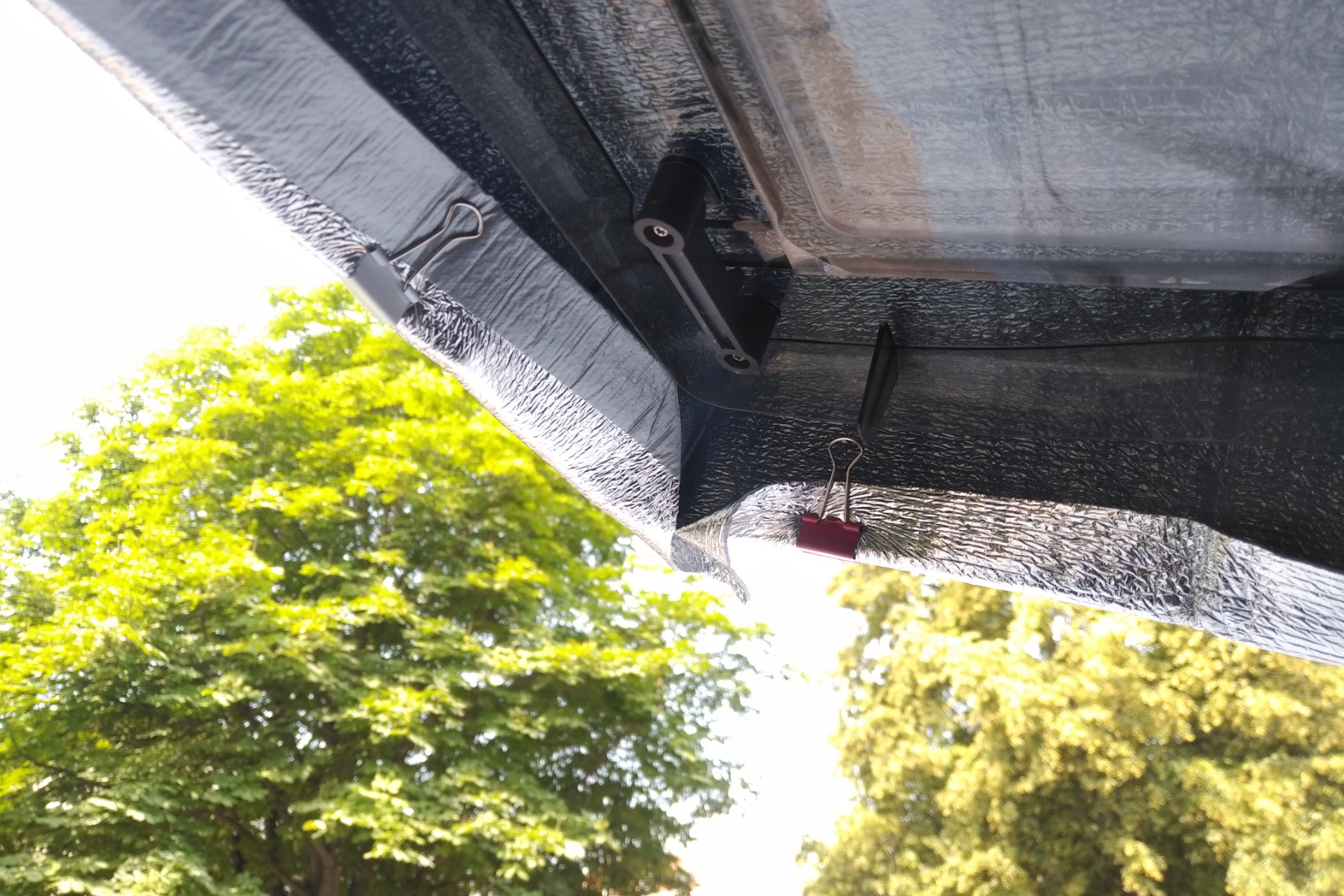

Heki-Thermomatte:
Damit die Sonne nicht durch die Hekis scheinen kann, verdecken wir sie beim stehen(!) mit Thermomatten.
Wir haben eine dünne Matte gekauft:
xiaokesong Xiaokesong Outdoor-EPE-Schaumstoff-Matratzenmatten, aluminiumbeschichtet, Anti-Feuchtigkeit, doppeltes Aluminium, 200 x 150 cm amzn.eu/d/9kDtpUd
und zugeschnitten(50x70 Heki):
An der Vorderseite sind die Ecken abgeschnitten, damit sich das Heki komplett schließen lässt.
Befestigt wird die Matte mit solchen Vielzweckklammern:
An den Seiten 2-3, vorne 3-4 Klammern.

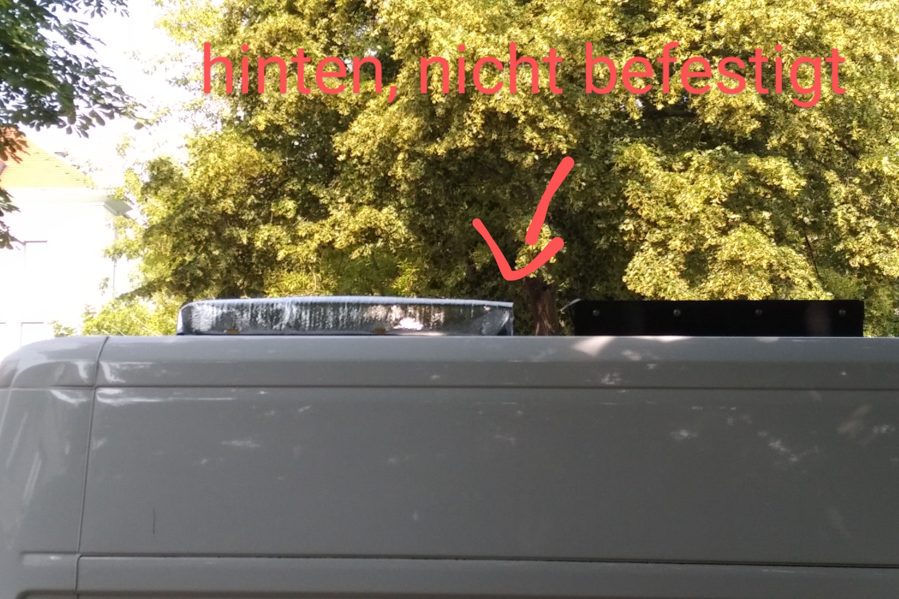

Hinten ist kein "rankommen", also keine Klammern:
Vielleicht hat ja noch jemand Tipps die über im Schatten stehen, Sonne auf das "Hinterteil" scheinen lassen oder Thermomatten in die Frontscheibe hinausgehen

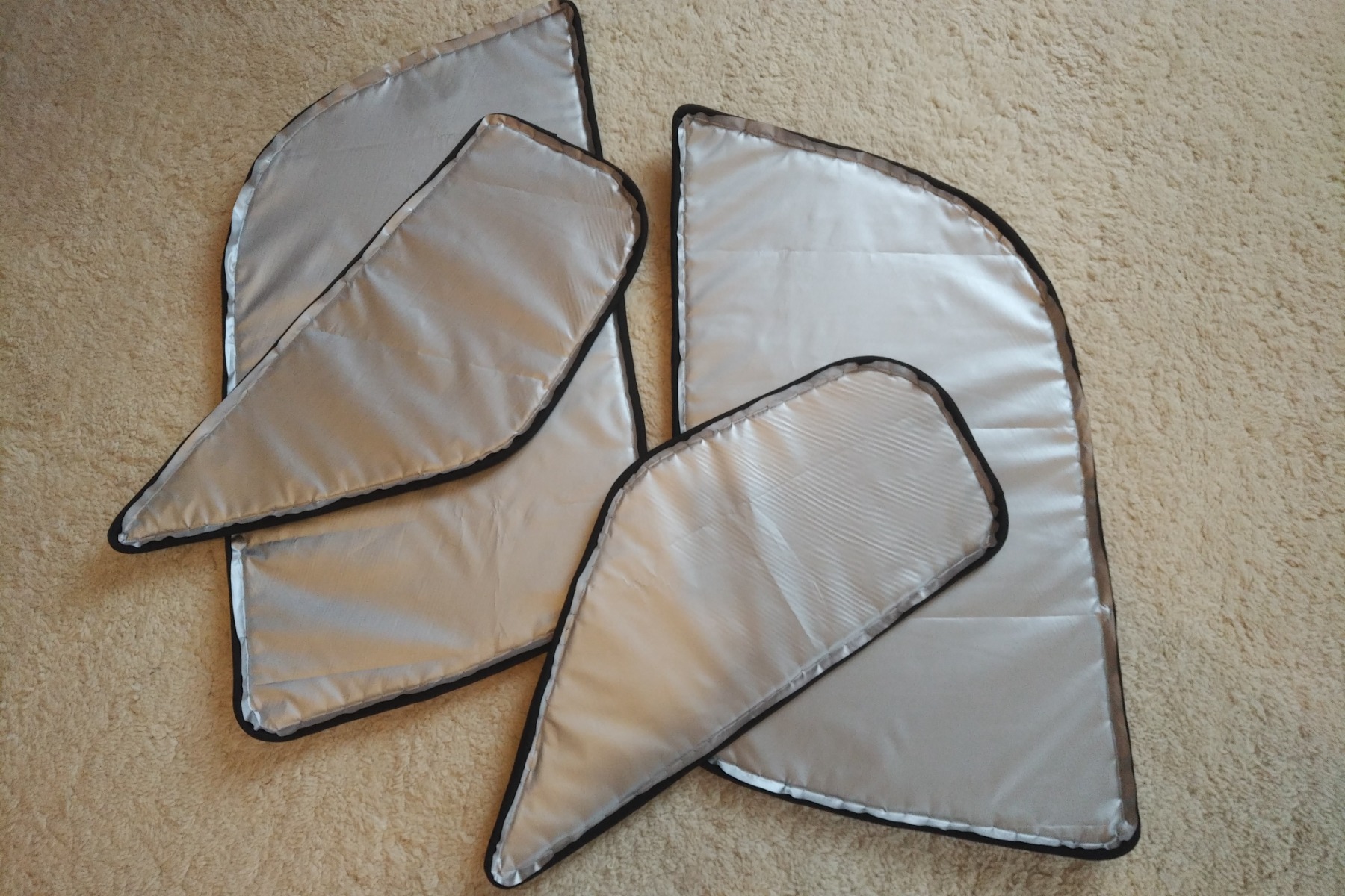

bald ist ja wieder Sommer und um dieses Jahr noch besser vorbereitet zu sein haben wir uns entschlossen unsere Project Camper Thermomatten ( www.project-camper.de/shop/magnet-thermomatten-fiat-ducato-3 ) mit einem Sonnenschutzstoff auszustatten:
TOLKO Sonnenschutz Stoff mit Silber Thermo-Beschichtung | Gute Lichtdichte | Verdunklungsstoff Meterware Blickdicht Beschattung Gardinen Verdunklungsvorhänge Hitzeschutz Stoffe zum Nähen (Schwarz) amzn.eu/d/1szgBsk
2 Meter reichen für alle Matten im Fahrerhaus.
Unsere Thermomatten sind an der Aussenseite schwarz und an der Innenseite hellgrau.
Im Winter ist die schwarze Seite aussen.
Im Sommer haben wir sie auch ein paar mal benutzt als es sehr heiß war, dann mit der hellgrauen Seite außen.
Damit die Sonnestrahlen zukünftig besser "zurückgeworfen" werden habe ich den Sonnenschutzstoff auf diese hellgraue Seite aufgenäht:
An den Metallstangen ist zu erkennen, dass dies die eigentliche Innenseite ist.
Der Stoff franst an den Schnittkanten nicht aus, ist schön dünn und die silberne Beschichtung ist abriebfest.
Einmal gestochene Löcher gehen nicht wieder zu!
Ich wollte zuerst quer über den Stoff nähen, habe dann aber gemerkt, dass es genügt den Stoff rundum fest zu nähen. Wer eine starke Nähmaschiene hat, hat es schnell gemacht.
Mal sehen was der Stoff im Sommer für einen Unterschied macht
PS: Bilder von den Tür-Thermomatten liefere ich nach sobald sie fertig genäht sind!

Hallo Westi,
der Ventilator ist etwa 38x47cm groß. Der eigentliche Ventilator hat einen Durchmesser ist 30cm.
Er hat 3 Stufen.
Vor- und Rücklauf hat er nicht, aber er kann in beide Richtungen eingehängt werden, was dem ja gleich kommt.
Er benötigt 230V.
Wir haben einen 600W Wechselrichter mit Netzvorrangschaltung, da sind die 40W des Ventilators also kein Problem.
Genau diesen Ventilator gibt es nicht mehr, aber viele sehr ähnliche, teilweise mit 50W, da wird es kein problem sein bei Bedarf einen zu finden 😀

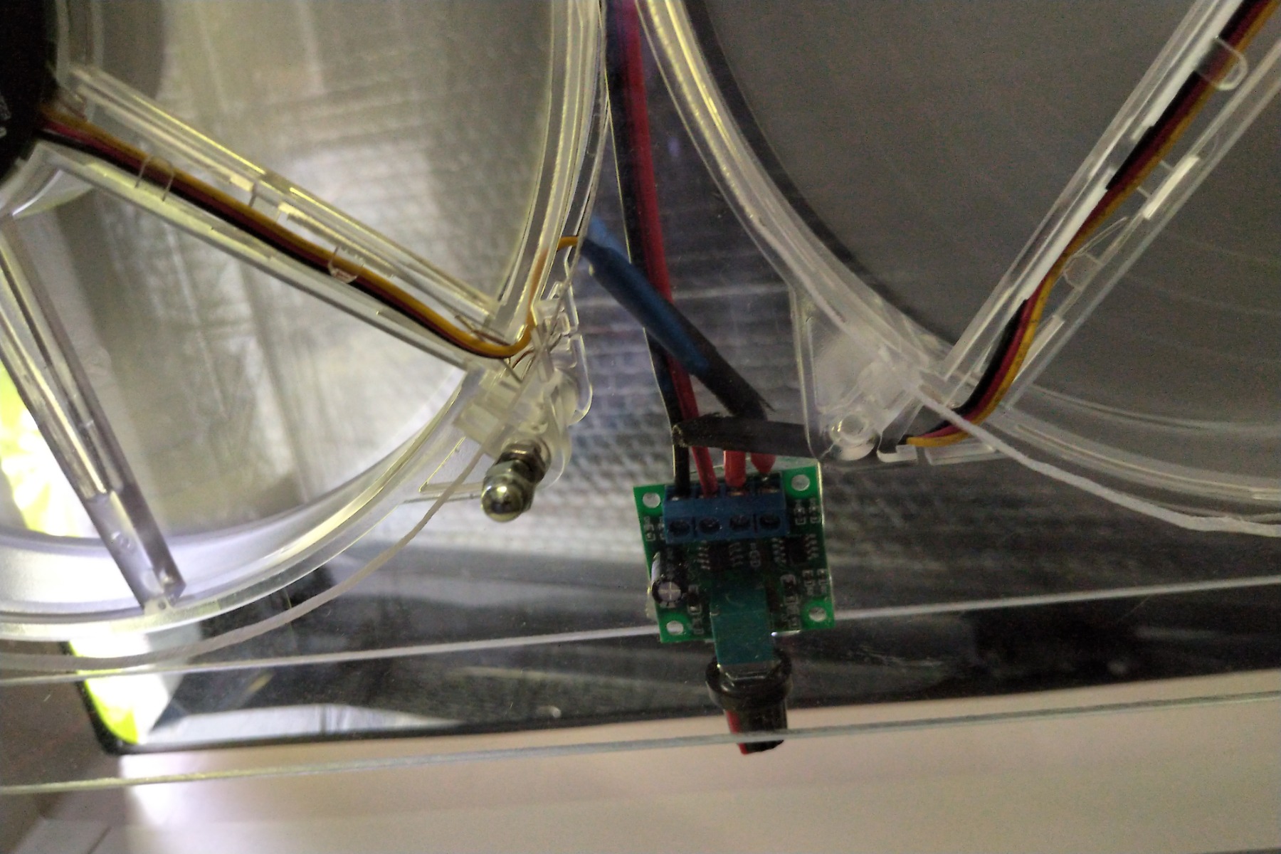

ganz altuell habe ich diesen Lüfter nachgebaut:
von "Abenteuer Selbstausbau""Dachlüfter im Camper – Geld sparen & einfach selber einbauen! So geht's ➡️"
Diesen Lüfter habe ich 2x gekauft:
• Thermaltake PURE 20 LED Lüfter 800rpm 3-polig blau
amzn.eu/d/04lg5FbR
Der funktioniert ganz gut. Mann muss nur die Kabel zu den LEDs durchtrennen, sonnst wird man Nachts irre 🤯
Ich habe den Lüfter mit einem 12V Stecker versehen und mit einem Niedervoltkabel um den Stecker und Lüfter trennen zu können:
• Zigarettenanzünder Stecker mit Schalter 12V 24V Ersatz Zigarettenanzünder Stecker mit Kabel 14AWG 20A für Motorrad, Autos, Boote, Solar Ladegerät (2m)
amzn.eu/d/02ipqN9Q
Wenn er eingeschaltet ist leuchtet er sehr hell, ich habe schwarzes textilklebeband darüber geklebt.
• RUNCCI-YUN 10Pcs 18AWG DC 12V 5A 5.5 x 2.1mm Male Female DC Power Pigtail Kabel,DC Power Jack Plug Adapter hohlstecker 5,5 2,1 Niedervolt Steckverbinder für CCTV Sicherheit Kamera
amzn.eu/d/03WfifjA
Folgenden PWM Regler habe ich genommen:
• RUNCCI-YUN 2pcs 1,8 V 3 V 5 V 6 V 7,2 V 12 V 2A PWM Motor-Drehzahlsteller,DC drehzahlregler 12v,Motordrehzahl Schalter Controller Led Volt Regler Speed Controller
amzn.eu/d/07iqwe9t
Die LED habe ich abgekratzt, da sie so hell ist.
Das Acrylglas habeich aus dem Baumarkt "4mm Hobbyglas".
Als Werkzeuz hatte ich nur eine Laubsäge. Sieht dadurch nicht so proffesionell aus, die Funktion ändert das ja aber nicht 👍
P.S.: der klobige Boxfan ist schon letztes Jahr wieder ausgezogen. Er war zu laut und hat zu viel Platz weggenommen....

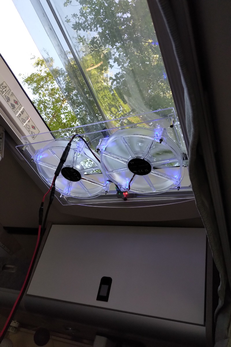

amzn.eu/d/07iqwe9t
