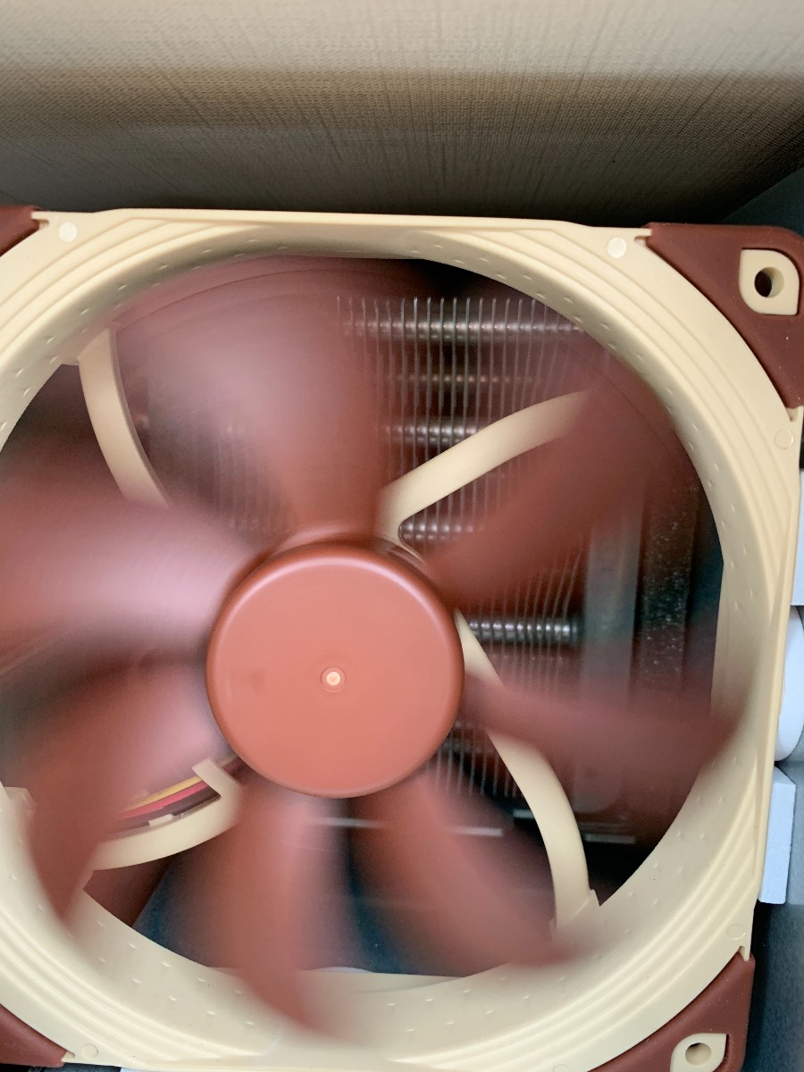

Hallo zusammen,über die Lautstärke des Kühlschranks wurde nun ja schon öfter gesprochen, nicht nur hier im Forum. Ich habe den besten Lösungsansatz, nämlich den Lüfter zu tauschen, durchgeführt und damit sind zumindest die Lüftergeräusche nicht mehr vorhanden
. Zum Glück gibt es hier viele tolle Anleitungen und Bilder. Ich habe
diese Anleitung
verwendet. Leider störe ich mich weiterhin an der Lautstärke des Kompressors (oder seines Kühlers?) und möchte gern eine andere Lösung finden als einen neuen Kühlschrank zu kaufen. Zumal ich da ja auch gar nicht weiß, ob es wirklich besser wird. Ein weiteres Problem: Unser Kühlschrank kühlt auf der kleinsten Stufe bereits im Herbst und Frühling so kalt, dass an eine andere Stufe nicht zu denken ist. Stört jetzt nicht, es friert nichts ein, so wie bei anderen Teilnehmern. Komisch finde ich es trotzdem.Hat sich hier jemand noch weitergehend mit dem Thema befasst oder ist leidtragend? Folgendes habe ich mir aus unterschiedlichen Threads oder Foren bereits notiert. Vielleicht hilft es anderen oder jemand kann mit Fachwissen ergänzen/korrigieren?
Ist es eigentlich normal, dass die Metallteie des Kühlers so wellenförmig verlaufen?
Nichtsdestotrotz: Hat jemand eventuell schon einen Kühlschranktausch hinter sich und hat Empfehlungen?
Vielen Dank für eure Lesezeit!
Marie

Hallo Marie,
mit dem Kühlschrank habe ich exakt die gleichen Probleme!
Lüfter ist auch schon getauscht, hatte mir aber mehr erhofft, da mir vorher nicht so klar war wie laut der Kompmitressor allein ist...
Das mit den Kühlpacks habe ich auch schon ausprobiert, hat aber nichts gebracht. Ich habe den Eindruck, dass der Kompressor eher nach einem Zeitintervall anspringt anstatt sich nach der Temperatur zu richten!
Ich kann auch keinen Temperaturunterschied feststellen wenn ich den Regler kälter einstelle. Die Temperatur im Kühlschrank liegt immer zwischen 2 bis 4 Grad. Wärmer wird es im Inneren erst, wenn es draußen sehr viel wärmer wird. Da nutzt aber auch ein kälter stellen des Kühlschrank wenig/nichts...
Ich bin sehr gespannt ob hier jetzt noch bahnbrechende neue Ideen kommen
Über einen Austausch habe ich auch schon nachgedacht, es aber aus Kostengründen verworfen, da ja schließlich ein "funktionierender" Kühlschrank da ist...
Ich drücke uns beiden die Daumen, dass viiiiele Ideen kommen

ich muss mich leider hier auch einreihen. Habe die gleichen Probleme mit meinen Kühlschrank. Den Lüfter habe ich ebenfalls schon gewechselt. Jedoch musste ich danach feststellen, dass eigentlich der Kompressor das Lärmproblem verursacht. Bei der Kühlung kann ich eigentlich damit leben, dass der Kühlschrank nur auf der 1.Stufe läuft.

der Kompressor springt immer dann an, wenn er denkt, der Kühlschrank ist zu warm. Dafür hat er einen Temperatursensor an der Rückwand des Kühlschrankes. Wenn ihr im Bedienteil vom Westfalia gleichzeitig die Tasten Rauf, Runter und den Bestätigenknopf drückt (für ein paar Sekunden gedrückt halten), gelangt ihr ins Servicemenü. Hier kann die Temperatur angezeigt werden, die im Kühlschrank gemessen wird. Bei mir stand da letztens 16° obwohl der Kühlschrank 0° hatte. Aus seiner Sicht machte es also Sinn, weiter zu kühlen. Einzige Lösung war, den Temperatursensor auszutauschen. Wenn da jetzt 5° steht, geht er wahrscheinlich noch! In der Ecke hinten rechts ist es nur wärmer oder er hat eine kleine Abweichung. Dann kann ich einen kleinen Trick empfehlen. Einfach den Sensor abschrauben und etwas näher an das Eisfach wieder anschrauben. Jetzt springt er wesentlich seltener an und kalt genug ist es immernoch.
Ich hoffe ich konnte helfen,
Matthias

Ich habe mich auch über die Kühlschrankgeräusche gestört. Nach Matthias Anleitung habe ich auch den alternativen Lüfter verbaut. Mir ist dabei aufgefallen, dass mein alter Lüfter überhaupt keine Geräusche macht sondern der Kompressor. Ich konnte auch zu keiner Zeit einen drehenden Lüfter erkennen. Die Luft in der Nische war ebenfalls sehr warm. Ich würde sagen, dass mein Lüfter defekt ist. Jetzt lüftet auf jeden Fall der neue Lüfter. Das mit dem Service Menü war eine guten Idee. Werde ich auch mal checken. Ich kann die Brummgeräusche des Kompressors übrigens deutlich verringern, wenn ich mit der Hand draufdrücke. Aber ich denke das wirklich zu entkoppeln ist kaum möglich. Vermisse allerdings auch schmerzlich meinen guten, 25 Jahre alten T4 California Kompressorkühlschrank, der die eingestellte Temperatur einfach halten konnte, egal was kommt. So konnte man auch viel energiesparender unterwegs sein. Wir haben meistens 8° C eingestellt und dann ist der Kompressor nur ab und zu mal angesprungen. Gruß, XL

Hallo Freunde, ich denke Matze85 hat sich mal ein Sonderlob verdient - alle seine Beiträge und auch die Tipps auf seiner Website sind echt klasse und gut durchdacht. Ich habe da sehr von profitiert - und nicht nur bei leidigen Thema Kompressorkühlschrank. Den Lüftereinbau und das Versetzen des Sensors habe ich realisiert und schon läuft das wesentlich runder.
