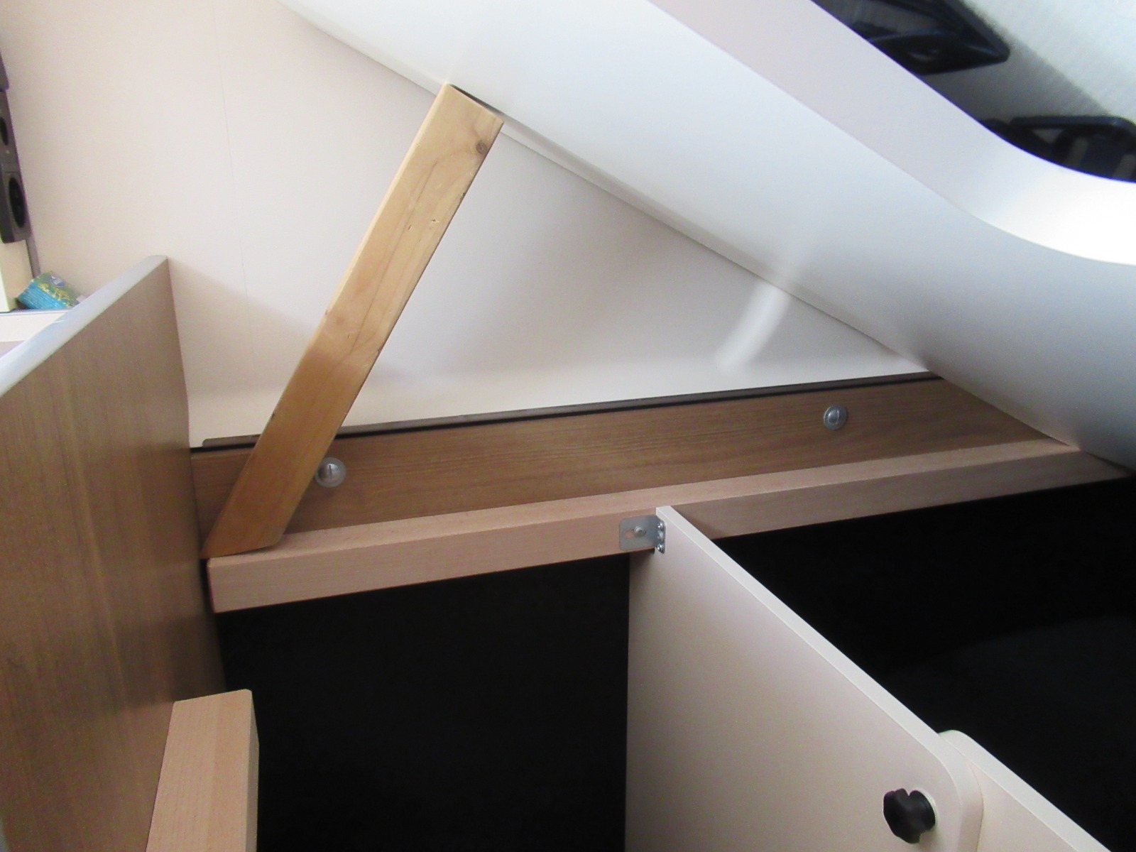

Mich interessieren Lösungen, an die Heckgarage von innen heranzukommen. Ich habe verschiedene Alternativen in Betracht gezogen, z.B. eine Klappe in das Hinterwand über die Trittstufe; Anheben des Betts samt Matratze mit einem Flaschenzug oder Motor, der in Deckenschiene eingehängt werden kann; Ein Schwerlastscharnier mit vorgespannter Feder oder Pneumatikzylinder. Auf die Trittstufe selbst mit der Klappe möchte ich nur ungern verzichten.

Hatte an eine Gasdruckfeder als Hilfe zum Hochstellen gedacht. Funktioniert aus Platzgründen leider nicht. Einen Stempelwagenheber als Miniausgabe habe ich noch nicht gefunden.
Mittels Pneumatik, ev. nur Luftpumpe ist eine weitere Überlegung. Wenn man so ein SUP aufblasen kann, bzw. auch Zelte, könnte das mit einem entsprechenden Schlauch machbar sein ???

Gasdruckfeder war auch mein erster Gedanke, aber die Einbausituation ist dafür leider nicht geeignet. Man könnte nur eine kurze Feder verwenden und da würde sich die Bettplatte nicht genug anheben lassen.
Soo ganz schwer ist das Anheben der Platte auch wieder nicht.
Eigentlich würde es (mir) genügen, wenn es für die ersten 20 - 30 cm eine Unterstützung gäbe um das Gewicht zu reduzieren.
Ev. mittels einer Spiralfeder wie z.B. im Luftgewehr verwendet. ???

Mir ist die Einbausituation nicht ganz ersichtlich, da wir Längsbetten haben. Würde denn ein Luftbalg wie bei einer Zusatzluftfeder da drunter passen? Die Dinger gibts, wenn sie keine Tüv Zulassung brauchen, relativ günstig. Dann ein Kompressor oder eine Fussluftpumpe (ist nicht so laut…)

Bei deinem Columbus 640E sollte die Bettplatte zweigeteilt und mit Scharnieren versehen sein um das Bett hinten anzuheben. Beim Amundsen 600E ist die Bettplatte auch geteilt aber ohne Scharnier. Ich habe heute mal gemessen, dass man sie etwa 40cm anheben kann. Dann stößt die Matratze an die Fensterleibung. Aktuell bin ich auf Tour in Dänemark und werde mir das zuhause nochmals genauer anschauen.
Wie machen es unterwegs gerade, so dass einer die Bettplatte anhebt und einer dann an die Ladung herankommt. Das ist allerdings sehr umständlich.
