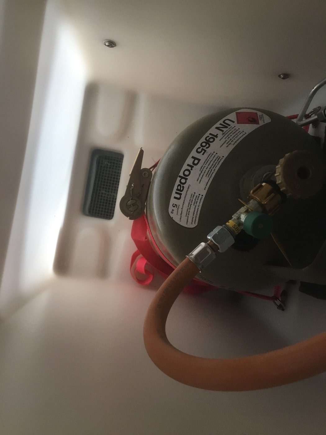

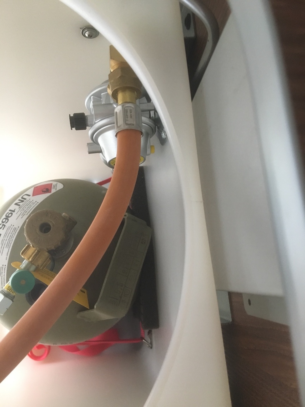

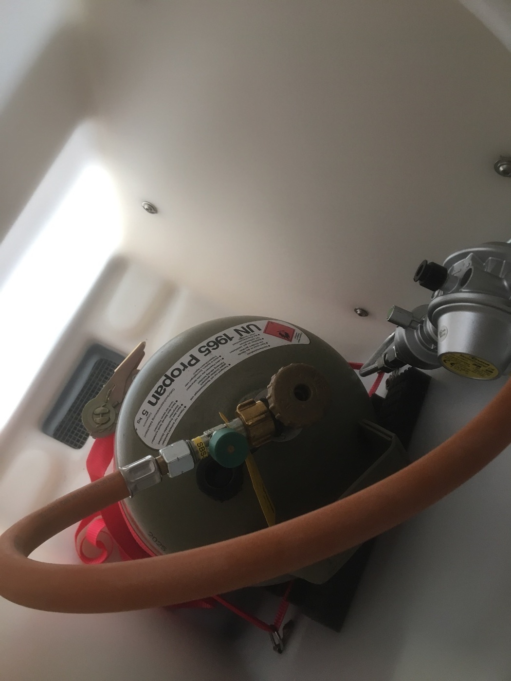

ich habe am Sonntag meinen Amundsen auf die Saison vorbereitet und auch schon mal einiges eingeräumt.
Bei der Gelegenheit habe ich Fotos von der Gasflaschenhalterung gemacht:

Hallo Chrstopher,
Vielen Dank für die Bilder der Gasflaschenbefestigung.
Ich werde mir die Ösen selbst befestigen und den Spanngurt.
Viele Grüße aus München
Mundsi
Mundsi
