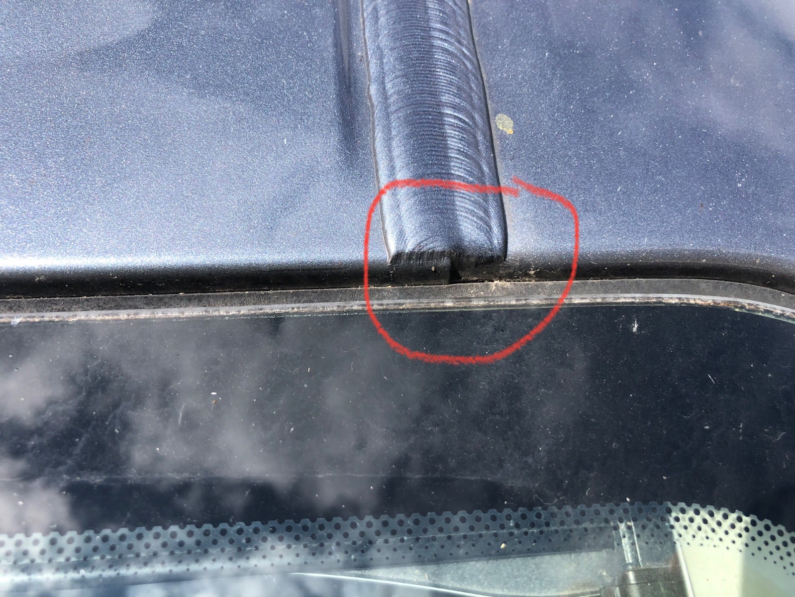

Moin, bei unserem Amundsen kommt Wasser von vorn oben an der Frontscheibe durch. Man sieht innen Wasserspuren und von Aussen die zwei Blechüberlappungen. Siehe Foto anbei. Hat da jemand Erfahrungen? Würde es snsonsten bei der nächsten Frontscheibe erledigen.
Gruss Thomas

Posted 14 Aug. 2026 11:30 #8
HalloThomas,
schau mal hier:
www.ducatoforum.de/forum2018/forum/index...utzscheibe-duc-3-21/
da wird ein ähnliches/gleiches? Problen beschrieben.
