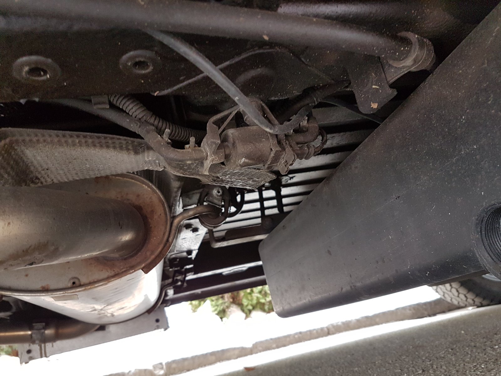

Servus Zusammen,
bei meinem 540d hört man leider auch sehr stark das klappern der Pumpe im Fahrzeug.
Hier mal ein Foto von meiner Pumpe. Sie wurde so werkseitig verbaut. Es wurde auch kein Schaumstoff verwendet. Habe bisher aber auch keine Möglichkeit gefunden das nervige Klackern einzudämmen. Von einem ehemaligen Amundsen-Besitzer habe ich erfahren, dass bei Ihm die Pumpe von Truma nach der Beanstandung weiter nach vorne verbaut wurde. Das hat dann anscheinend einen Erfolg gebracht.
