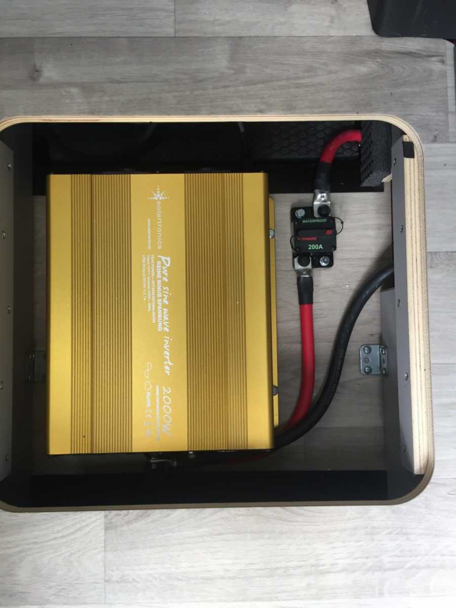

Bis dahin bin ich erst mal froh, nicht bei jedem Stop gleich das Stromkabel anschließen zu müssen. Mit meinem neuen Wechselrichter sammle ich gerade meine Erfahrungen...

Mein Wunsch war es aber auch, unterwegs hin- und wieder mal einen Nespresso sowie einen Milchaufschäumer betreiben zu können. Bewusst ohne Landstrom. Deshalb habe ich mir nun einen 2000 W-Sinuswechselrichter eingebaut. Mal schauen, wie viel Kaffee ich autark produzieren kann, bis meine Batterien anfangen zu meckern. Errechnen kann man eine Menge, aber ob die Praxis der Theorie folgen möchte, bleibt abzuwarten. Quod erad demonstrandum, wie mein Physiklehrer immer zu sagen pflegte.
