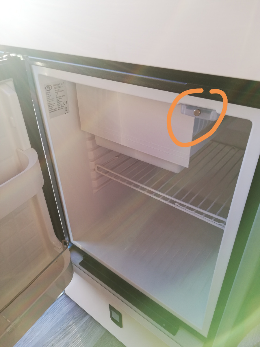

bei meinem Columbus-Kühlschrank ist oben rechts am Kühlschrankrahmen ein vielleicht 2cm langer Schieber.
Dort kann man einen sehr kleinen Knopf zur Seite schieben (geht schwer!). Dadurch bleibt die Kühlschranktür OHNE Licht einen Spalt auf.

Hallo, der Kühlschrank hat eine Möglichkeit der Lüftung.
Oben rechts am Kühlschrank, wenn die Kühlschranktür geöffnet ist, kann man einen kleinen Schieber nach links zur Kühlschrankmitte bewegen. In Anschluss rastet die Tür dort ein und lässt einen kleinen Lüftungsspalt offen. Wenn man dann die Tür etwas fester zu drückt schließt sie wieder komplett, was in dem Fall nicht korrekt ist. Für den Betrieb einfach den kleinen Schieber wieder nach rechts und er schließt normal.

Posted 02 Okt. 2020 11:40 #10
gefunden ;-) kein magneet mehr notig !
