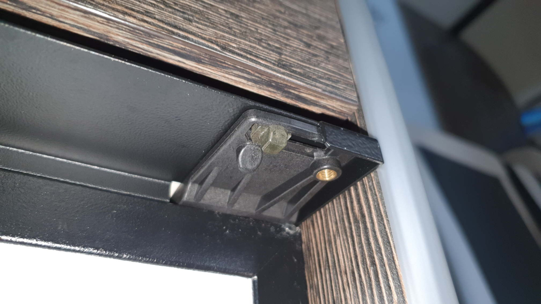

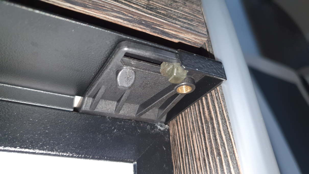

Da man trotz der Hinweise echt sehr genau hinsehen muss, um den Schalter zu sehen, anbei noch jeweils ein Bild für EIN/AUS. Der Schieber geht bei mir auch recht schwergängig.
von ychsel

Danke,
super gemacht mit den eindeutigen Bildern. Mal schauen, ob bei meinem 600E dies genau so funktioniert.
