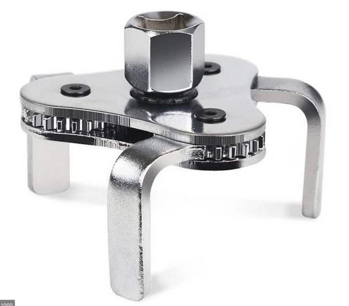

Ganz einfach, denn die Tankdeckel haben Einkerbungen!
Methode 1: Man nehme eine große Rohrzange und setze die beiden Griffenden in die Einkerbungen des Deckels. Dann kann man einen langen Gegenstand als Hebel durch die Griffenden schieben und versuchen, den Deckel zu öffnen.
Methode 2: Man nehme eine Holzlatte und 2 stärkere Schrauben: Die Schrauben so in die Latte schrauben, dass die Schraubenköpfe gerade noch herausschauen und in die Einkerbungen des Deckels passen.
Du solltest versuchen, die Bettauflage zu verschieben bzw. zu entfernen, um an den oberen Deckel zu kommen.
LG Felix

Schau mal hier:
www.westfalia-fan.de/forum/club-joker/47...ischwassertanks#3032
Da gibt es Tipps, die auch beim Amundsen anwendbar sind.

Schau mal unter diesem Link
www.google.com/search?q=%C3%B6ffnen+rein...EAE&biw=1600&bih=736
(hinter meinem obigen Vorschlag enthalten) nach. Da sind ein paar Ideen für die Anfertigung eines entsprechenden Hilfswerkzeugs.
Du kannst natürlich auch was Neues erfinden. Ich fände es gut, wenn Du das dann hier vorstellen würdest.

Zum Schutz könntest du an den Klauen eines solchen Schlüssels etwas Gummi drüberziehen...
LG Felix
