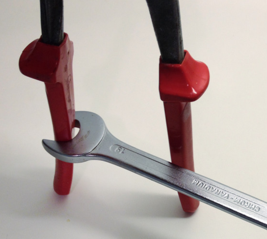

Hallo Michala,
die Reinigungsöffnung des Frischwassertanks ist sehr stramm, das konnte ich beim Wechseln meiner Wasserpumpe auch schon feststellen. Ich habe mir mit einer umgedrehten Wasserpumpenzange - umgedreht sprich die Griffe in den Deckel - und einem großen Ringschlüssel durch einen Griff und gegen den anderen Griff als Hebelverstärkung beholfen. Lässt sich blöd beschreiben aber vielleicht hilft das Bild zum Verständnis.
@Vroni - einfach die untere Küchenschublade ausbauen, dann ist Tank und Reinigungsöffnung gut erreichbar. Bild dazu findest du in meinem Thread zur TV-Integration.

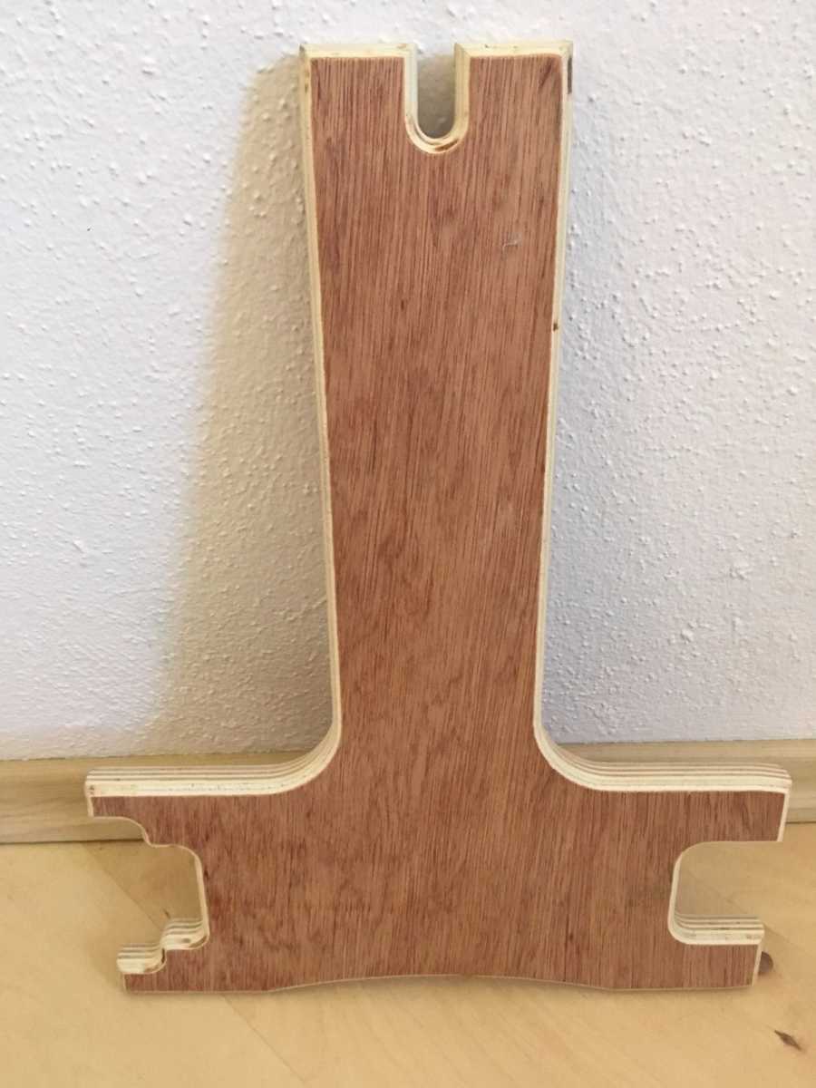

Hallo Michaela,
ich habe mir bei einem Schreiner einen entsprechenden Schlüssel aus 18 mm Sperrholz anfertigen lassen. Damit lassen sich die drei gängisten Tankdeckelgrößen seit nunmehr zehn Jahren problemlos und ohne großen Kraftaufwand öffnen. Wichtig ist nir, dass der Schlüssel aus einem Stück Holz gefertigt wird, damit der nicht bricht.
Es grüßt der Schlüsselmacher
von Rebellion

Hallo Rebellion,
danke für den Tipp! Der sieht cool aus! Unser Sperrholzwerkzeug ist ja zerbrochen, aber ich weiß nicht, wie dick das war. Wir werden das wohl heute mal angehen.
Michaela

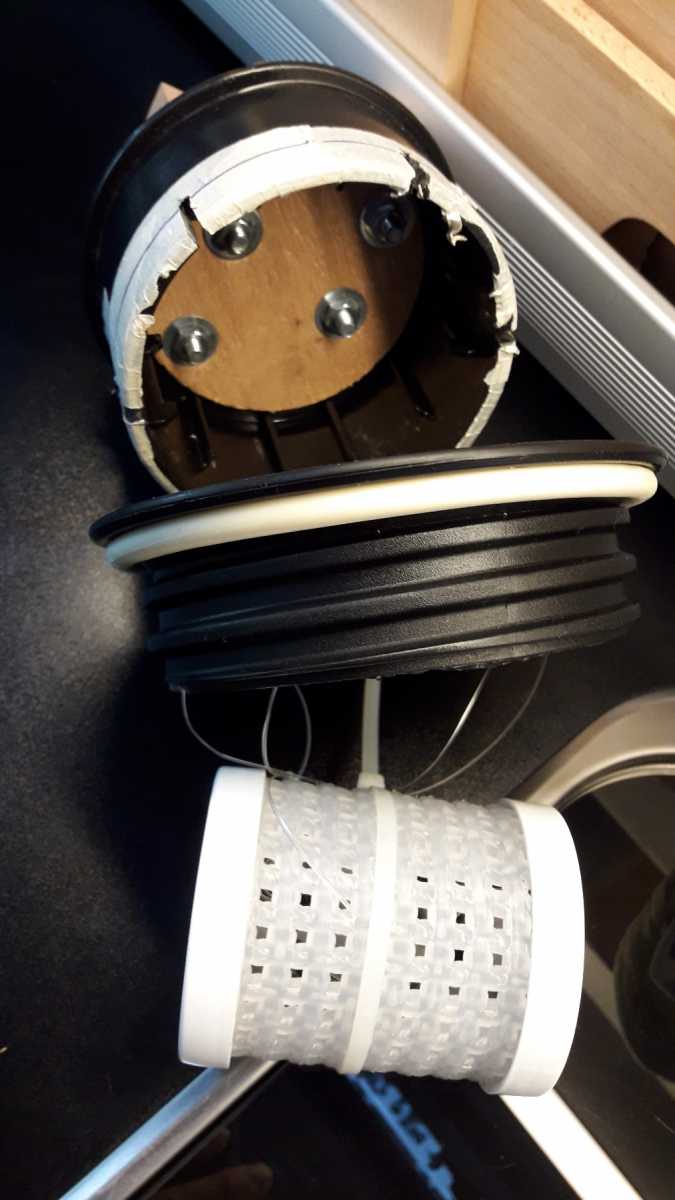

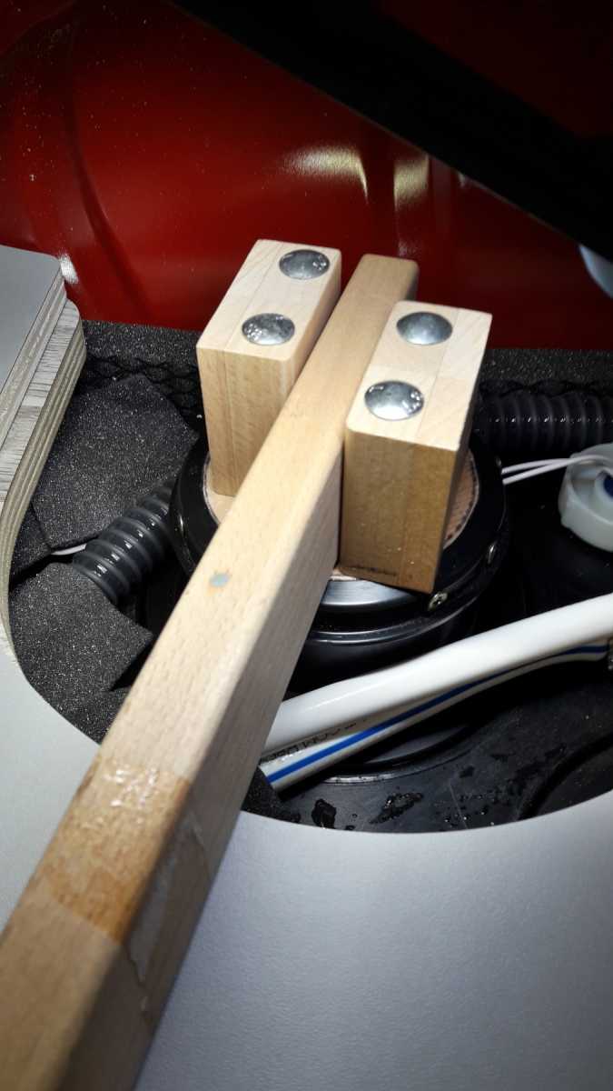

Hallo Rebellion, Frank, Tom und Vroni,
vielen Dank für Eure Tipps! Heute habe ich mich nochmal daran gemacht den Deckel zu öffnen um unseren Filter in den Frischwassertank zu packen.
Für die, die ähnliches noch vorhaben:
Unter den Vorschlägen habe ich mich für den Bau eines Schlüssels aus einem Rohr entschieden. Zwei Gründe sprachen dafür: ich wollte an mehr als 2 der Steege des Deckels anfassen um den nicht zu beschädigen. Und zweitens erinnerte ich mich, dass ein geeignetes 100er Abflussrohr noch im Mülleimer auf dem Dachboden bereitlag. Also 6 Löcher d=4mm gebohrt, 16mm über dem Rand und mit der Stichsäge eingeschnitten. Oben ein Brett eingepasst und verschraubt. Mit Schlossschrauben zwei Klötze drangeschraubt, in die ein Hebel lose eingelegt wird. Mit dem Werkzeug lässt sich der Deckel gut lösen. Den Filter habe ich übrigens mit einem Nylonfaden und Kabelbinder am Deckel angebunden, damit er im Tank nicht herumrollt.
Vielen Dank nochmals für Eure Hilfe, damit steht gepflegtem Wasser im CJ nichts mehr im Wege!
