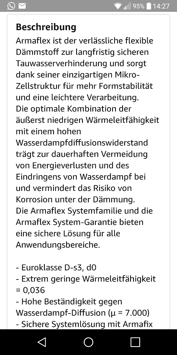

Aber dafür nimmt man doch Armaflex.

ich bin mit meinem Ing.-Büro sehr viel mit dem Thema Wärmedämmung, Tauwasser etc. beschäftigt.
Das Problem bei der Innendämmung ist, daß Du die vollkommen luftdicht hinbekommen mußt, sonst
hast Du die warme, feuchte Luft zwischen Dämmung und Außenwand. Und das ist schlimmer als gar keine Dämmung,
weil Du da nicht mehr hinsehen kannst. Ich werde im kommenden Winter mal Temperatur- und Feuchtemessungen in
meinem CJ machen, sobald es schön kalt geworden ist und werde davon berichten. Vielleicht wartest Du lieber mal mit
dem Dämmen.
