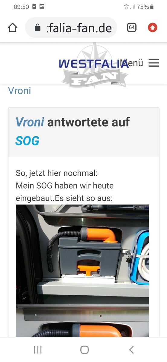

Ich habe auf Deinem Bild eine elektrische WC- Entlüftung gesehen. Das möchten wir auch gerne einbauen, deshalb möchte ich Dir ein paar Fragen stellen:
- Wohin führt der Abluft Schlauch ?
- Hast Du das selber gemacht ?
- Ist das Aufwändig ?
- Welche SOG Variante muss man da bestellen ?
Besten Dank und sonnige Grüsse aus der Schweiz

Hallo Marcel,
ja, selber eingebaut, ich habe es hier beschrieben:
L.G Vroni
  • Vronis Avatar Offline
Vroni antwortete auf diverse "Veränderungen ; Verbesserungen"
Posted 19 Apr. 2021 19:01 #13
Das SOG ist die Bodenvariante.  Die habe ich direkt bei SOG Dahmann geholt.Kannst Du da auch bestellen  mit Angabe des Toilettentyps. Für die Entlüftung muss ein  Loch durch den Boden gebohrt werden. Für den Anschluss  muss Du an 12 V gehen. Wie ich da dran gekommen bin, müsste ich nochmal gucken.
