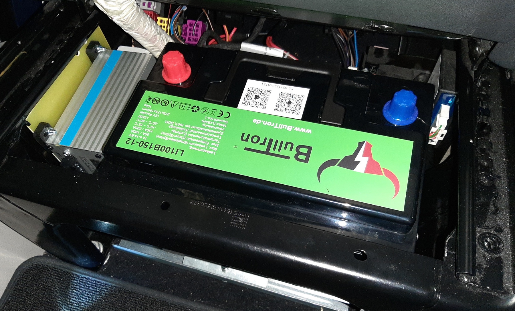

Ich habe, nachdem wir diesen Winter fast immer frei gestanden sind und uns die Batteriespannung (nur eine 95 Ah AGM) deshalb regelmässig auf 11.8 V abgefallen ist (was theoretisch 32% Restladung entspricht und wohl bei der VARTA 95 Ah AGM dual purpose nur knapp noch nicht zu Langzeitschäden führt), in meinem CJC nun auch auf LiFePO4 umgestellt und gleich 2 Batterien eingebaut. Damit können wir nun endlich neben der Dieselheizung und dem Kühlschrank auch den Elektroboiler uneingeschränkt nutzen (also nicht nur - wie bisher - auf Frostschutz gestellt, sondern auf Stufe II oder III). Je nach weiteren Nutzern (Laptop laden etc.) können wir so 2.5 bis 3 Tage frei stehen, ohne dass die Baterien geladen werden müssen. Dies haben wir nun die letzten 3 Wochen bei Temperaturen von -4 bis 16°C ausgiebig testen können.
Verbaut habe ich 2 Bulltron 100 Ah. Diese haben den Vorteil, dass sie weniger breit sind, als die verbaute Standardbatterie mit DIN-Breite, aber trotzdem mit der Standardhalterung befestigt werden können (Tiefe und Höhe stimmen mit den DIN-Massen überein). So passt neben der Bulltron gleich noch ein Ladebooster Votronic 1212-50 in den Sitzkasten (Foto). Da ich nicht weiss, ob die Campervorbereitung für den Club Joker City eine 50 oder eine 100 A Streifensicherung im Motorraum beinhaltet (VW schreibt "50 oder 100 A"), habe ich den maximalen Ladestrom des Ladeboosters ab Starterbatterie momentan auf 49 A gestellt (für maximale Ladeleistung werden aber bis zu 68 A benötigt). Die Batterien werden aber auch so genügend schnell geladen (mit im Schnitt mit 39 bis 50 A, je nach Ladespannung des Generators).
Gruss Dieter
