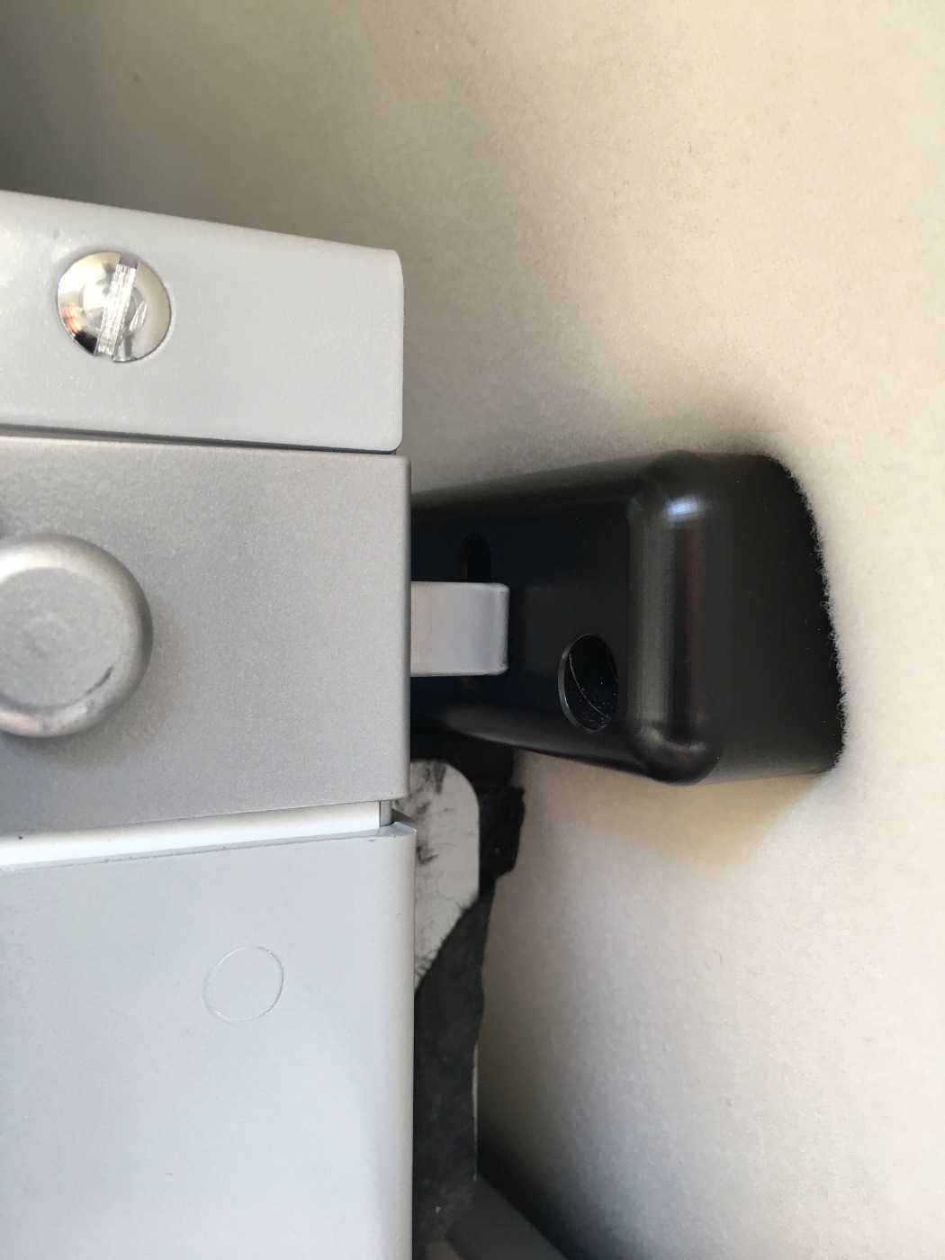

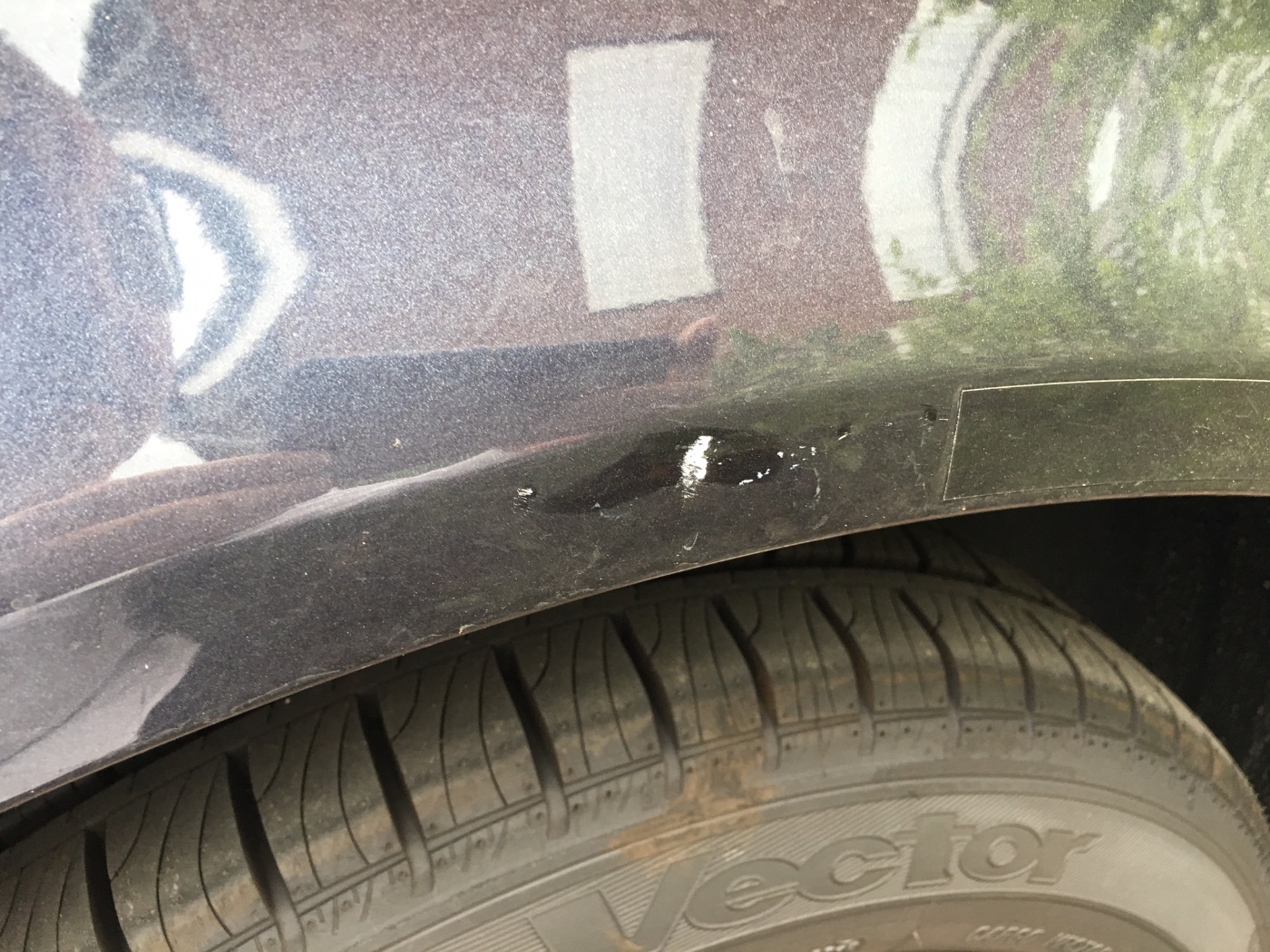

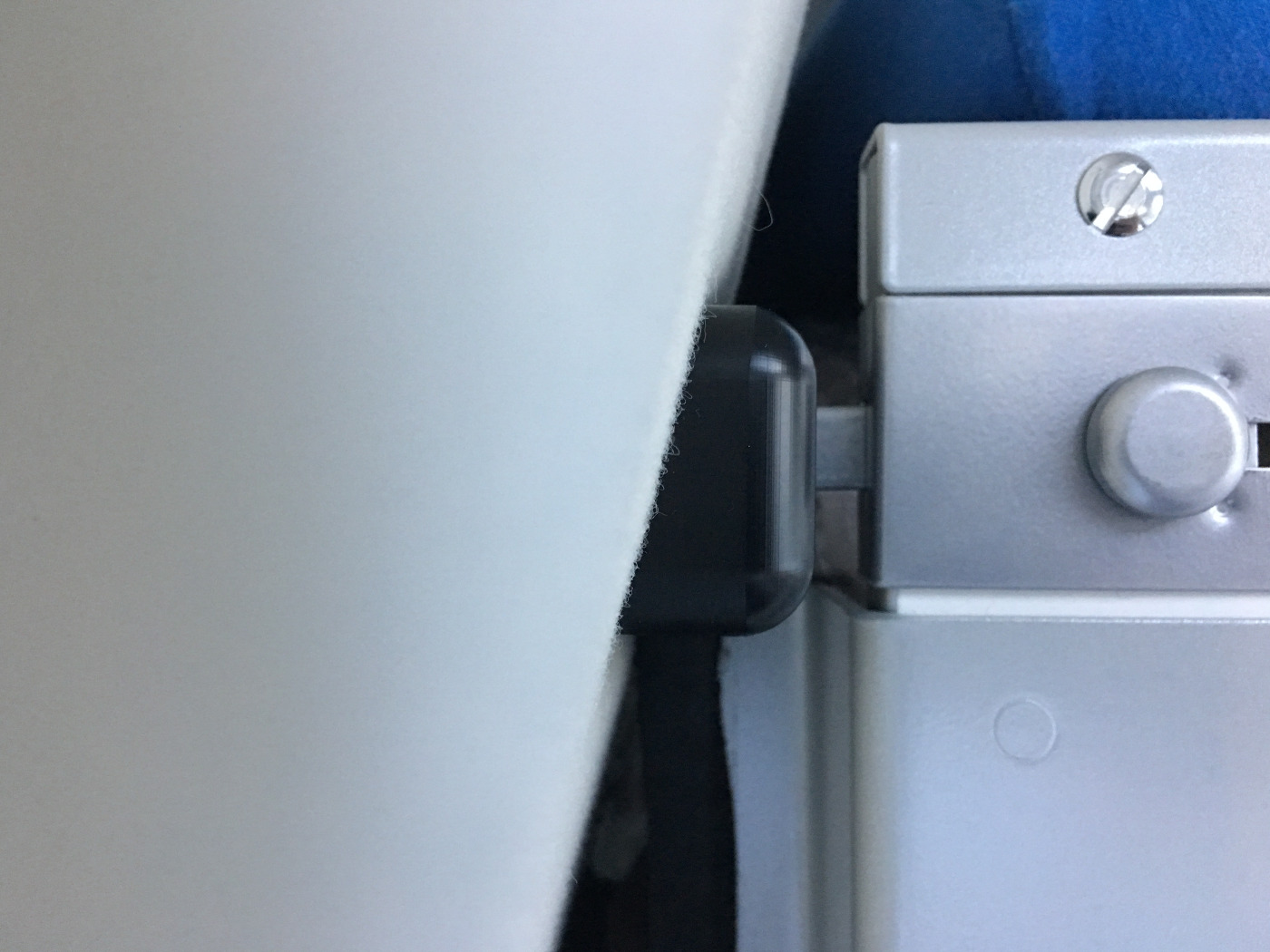

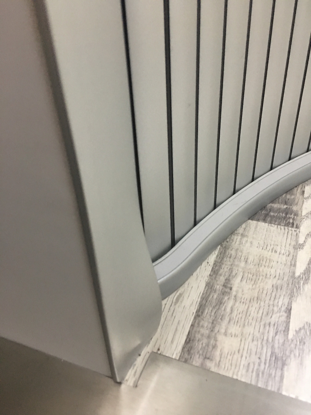

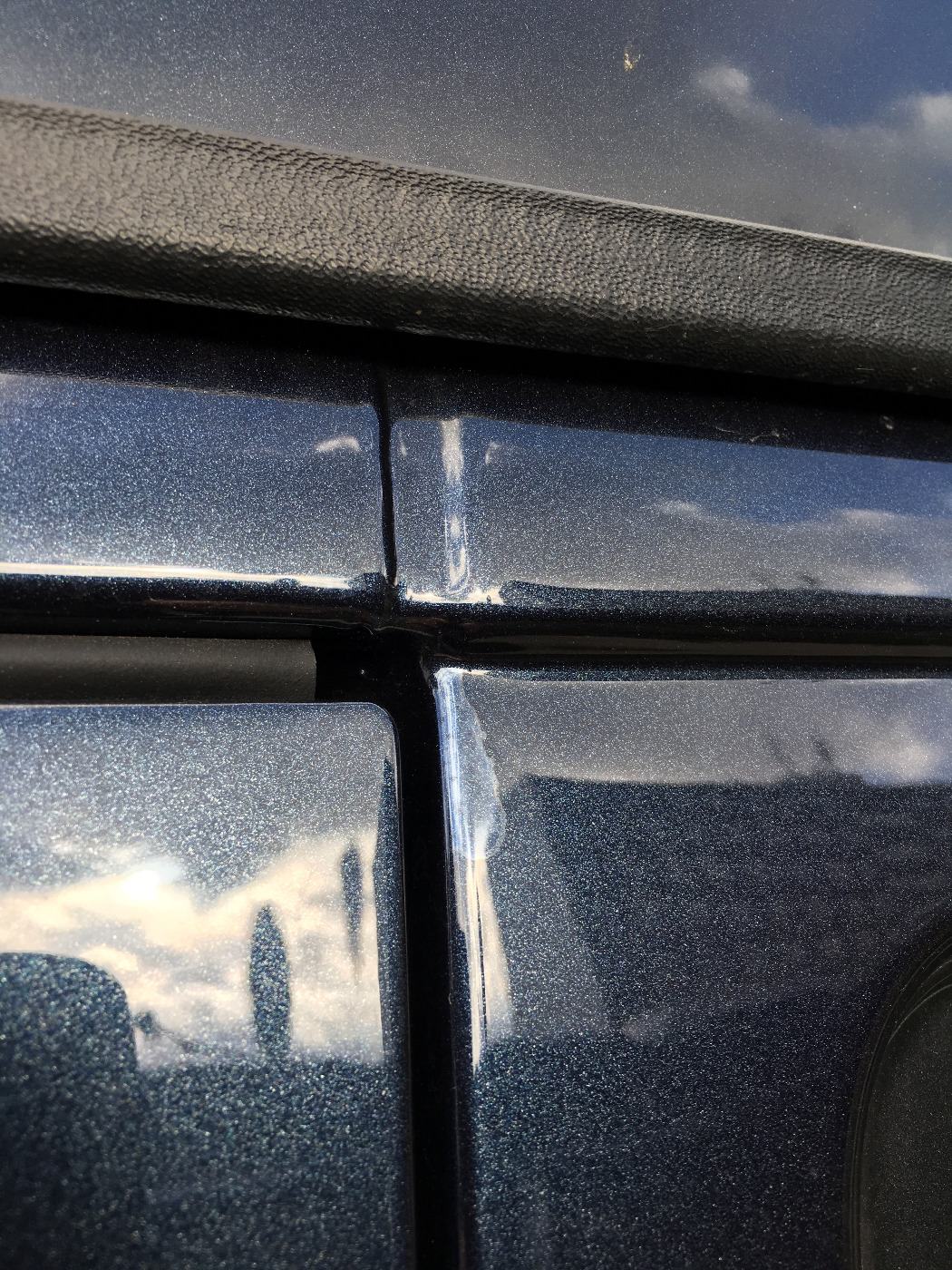

Hier mal eine Sammlung meiner Probleme / Mängel. Falls noch jemand das 2017 er Modell hat würde ich mich über eine Ergänzung freuen, maches fällt einem wohl nur durch Zufall auf.
1) Wassertankanschluss fehlerhaft. Es fehlte eine Dichtung und trat Wasser bei Einfüllen in den Innenraum aus (behoben)
2) Schiebetür beschädigt den Lack (Workaround Steinschlagfolie wurde für diesen Bereich erweitert. Thema ist noch in Diskussion)
3) Zierleiste am Rolltürschrank ist unten verbogen
4) Frontblende über Waschbecken verbogen
5) Klappe vom Bett rastet nur auf einer Seite richtig ein. Auf der anderen Seite rutscht sie während der Fahrt raus, wenn sie überhaupt greift. Das Spaltmass stimmt hier überhaupt nicht.
6) Lackveränderung zwischen Hochdach und Karosserie
7) Hologrammeffekte Polierung Lack Hochdach
