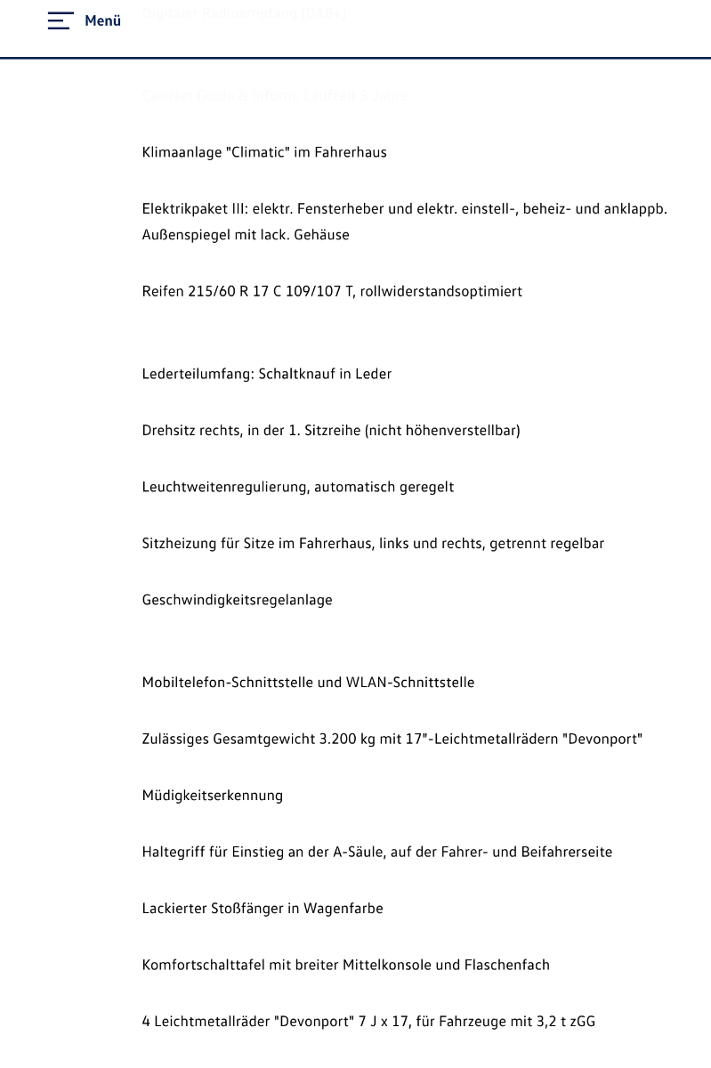

Das deckt sich mit meiner Auslieferungskonfiguration die ich gerade nochmal im MyVolkswagen Portal gefunden habe.
Ist halt kein Leichtgewicht, der Dicke

Hallo, ich hab mit einem sehr netten Menschen vom TÜV darüber geredet. Er sieht keinerlei Probleme, die Räder die beim Cali erlaubt sind auch beim CJ drauf zu machen. Einziges Nogo ist natürlich die Tragelast der Felgen. 875kg reicht. Die originalen Felgen des Cali haben aber nur 850kg. Das reicht nicht.
235 55 r17 103h geht aber auf jeden Fall und ist deutlich besser gefedert als der Originalreifen mit Verstärkung.
Achtung aber, der 235er Reifen braucht auch zumindest rf Verstärkung.
