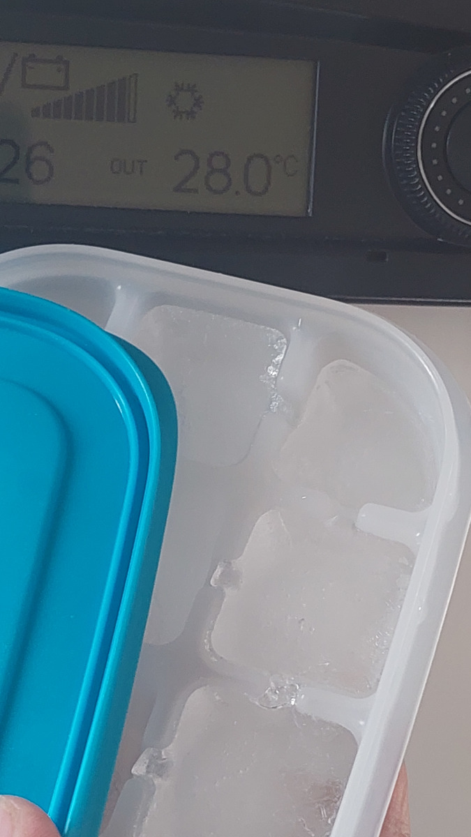

wenn ich es richtig sehe, dann ist der Kühlschrank im CJC derselbe Typ wie im HD und auch die Steuerung identisch. Bei uns sind die Eiswürfel sowohl im Sommer als auch Winter kein Problem bei Stufe 3. Wir benutzen eine kleine Tupper-Form, die hat einen dichten Deckel. Man könnte damit auch Wasser spazierenfahren ohne Auslaufen.

Ich habe auch Eiswürfelbehälter mit Deckel und das Gefrieren klappt auch.Wenn ich den Kühlschrank nicht so kalt stelle, nutze ich einzelne Eiswürfel aus Silikon.
