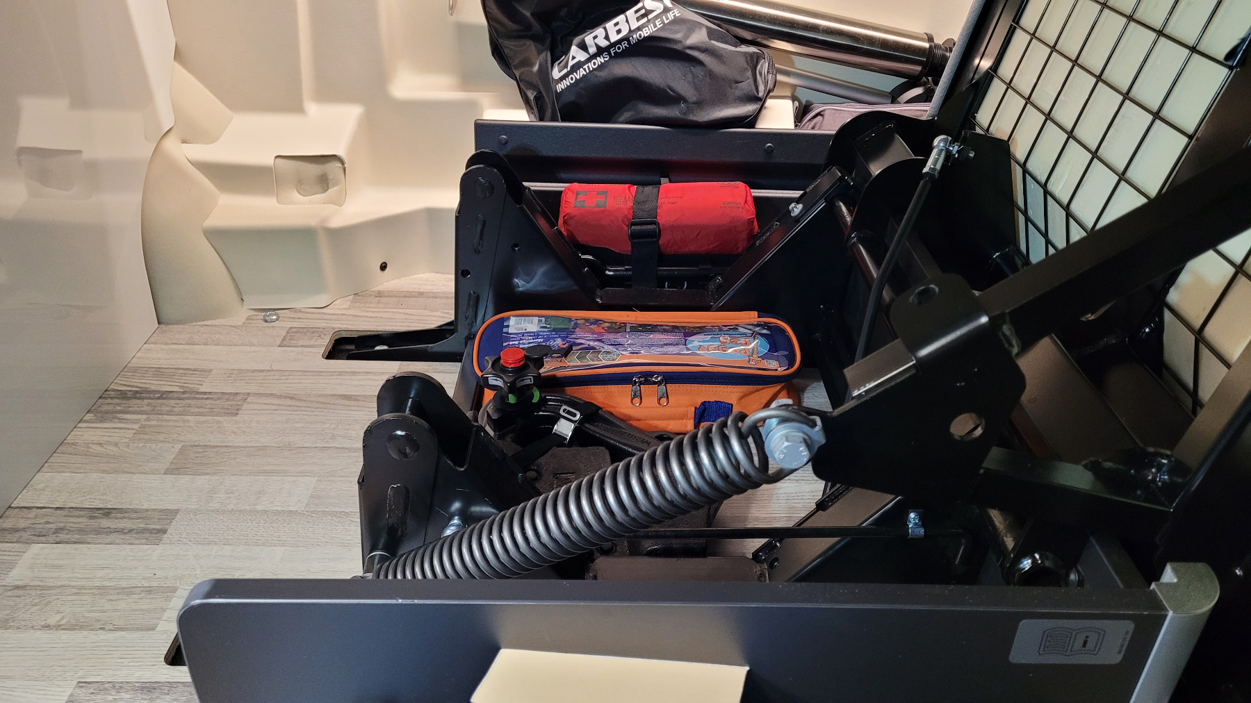

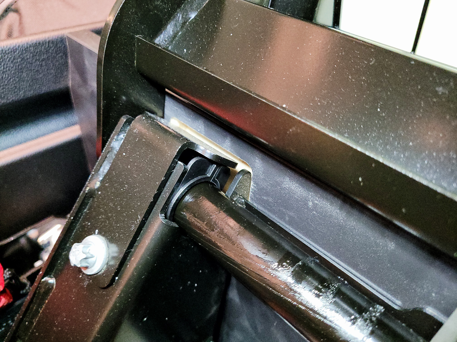

Inweifern hat jemand von Euch Erfahrung mit dem Ausbau der Sitzbank im CJC?
So wie ich das sehe, sollte dies möglich sein ohne die Kompletten Bodenschienen abzuschrauben.
Beim Drehpunkt gibt es auf jeder Seite einen geschraubten Winkel (vgl. Bild), wenn dieser entfernt würde - so vermute ich - könnte die Kunststoff-Manschette mit dem Drechrohr einfach nach oben abgezogen werden (natürlich müssten die beiden Haltestäbe vorher abgeschraubt sowie der Feder abgezogen werden).
Hintergrund ist, dass ich mir überlege für eine längere Tour nächstes Jahr hinten eine temporäre Sitz-Liege-Ecke einzurichten, unter welcher die Original-Bodenschienen noch vorhanden sind aber dann wesentlich mehr Stauraum zur Verfügung steht.
Nach der Tour würde ich dann die Orginalbank wieder einbauen.
Danke für Eure Einschätzungen!

Kann es vom Columbus genau so bestätigen. Der hat ja den gleichen Mechanismus. Das Ganze Teil ist aber sauschwer und unhandlich. Braucht 2 kräftige Leute zum Raus- und besonders zum Reinheben. Und am besten die Kunststoffverkleidung rundrum entfernen, sofern der CJC die auch hat.
Bmax hat das doch gemacht und hier beschrieben.
