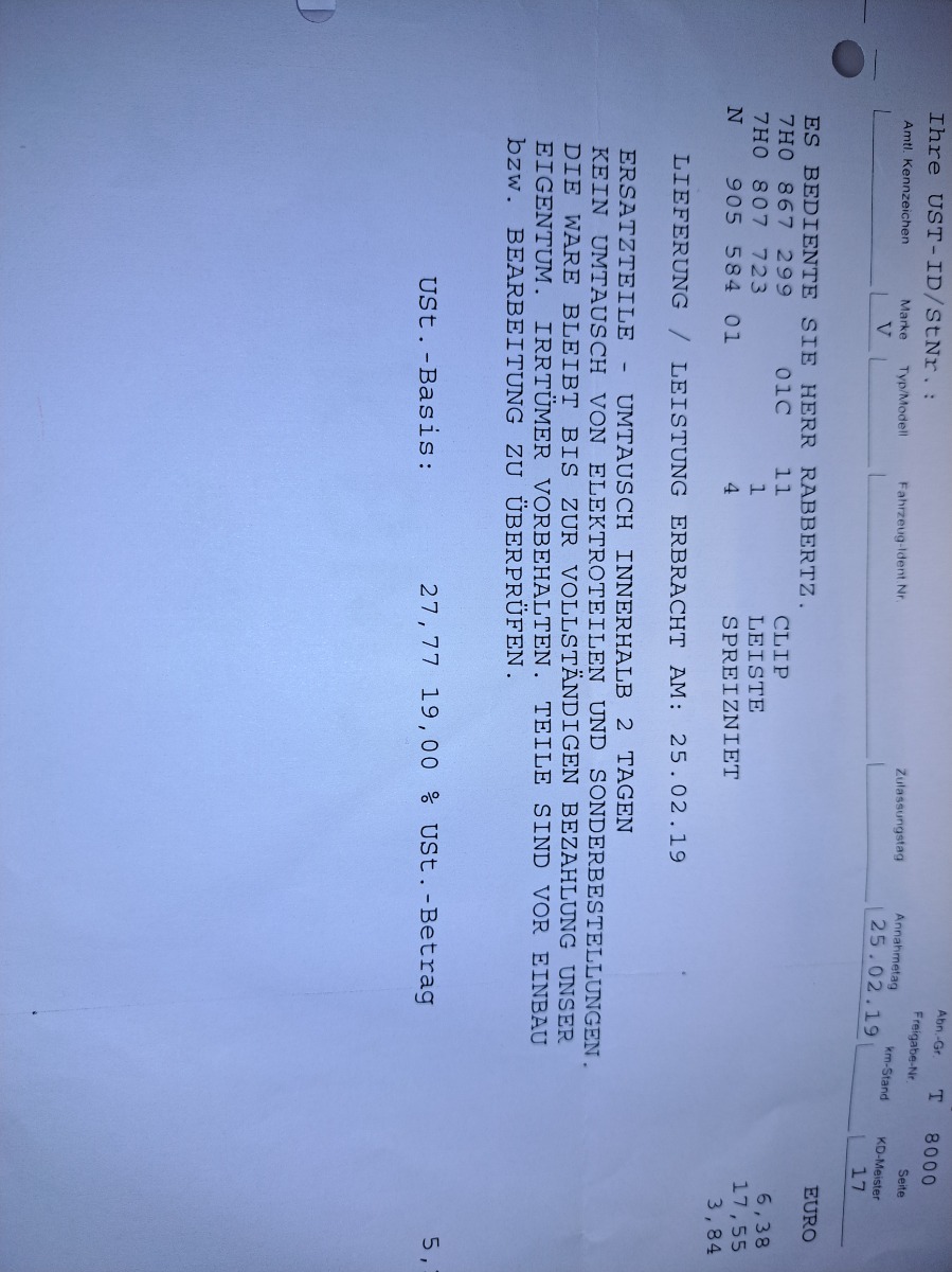

Ich habe die AHK selber montiert und habe die Innenträger ( Leiste) montieren müssen.
Siehe Rechnung.
L G.Vroni
Siehe Rechnung.

Vielen Dank an Vroni un ddas mit der Hecklast ist mir klar, trotzdem auch dir Danke, Tom. Nun bin ich schlauer und werde das Teil bestellen. Der Preis verblüfft mich aber- in der Bucht wird das Ding grad für ca. 90 Euro vermarkret. Ich werd also mal bei VW direkt nachfragen.

Zur Info: das Teil 7H0 807 723 kostet beim Freundlichen 33 Euro und haben die sofort verfügbar.
Ist also bei ebay und co völlig überteuert angeboten.

Ist bei mir ja schon 4 Jahre her.
