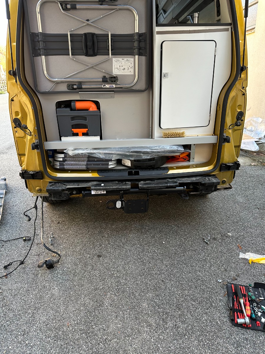

Bei mir wurde vom Vorbesitzer die AHK nachgerüstet. Dabei wurde auf das Innenteil verzichtet und der bestehende Innenträger modifiziert und wieder verwendet (siehe Bild). Hab letztens meine abnehmbare AHK gegen einen Anhängebock getauscht, da mit der Höherlegung die Kupplungskugel viel zu hoch war.

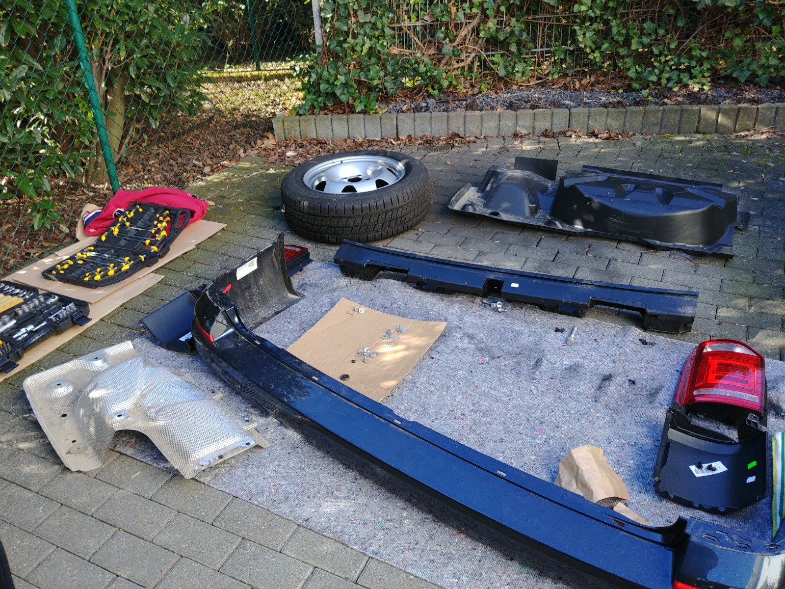

Der besagte Innenträger ist das Teil, dass du bei Vronis Bild über der Decke in der Mitte siehst.
VG Stefan

Das bei dir, Stefan modifizierte Teil ist auch ein Kunststoffteil? Dann könnte man es ja gut modifizieren.
Bei Metall wäre mir der Aufwand hingegen zu groß, wenn das DIng für knapp über 30 Euro zu bekommen ist.

Hallo Michael,
ja, das ist ein Kunststoffteil. Und es ist auch nicht sehr viel rausgeschnitten - hauptsächlich unten, wenn ich mich recht entsinne.
