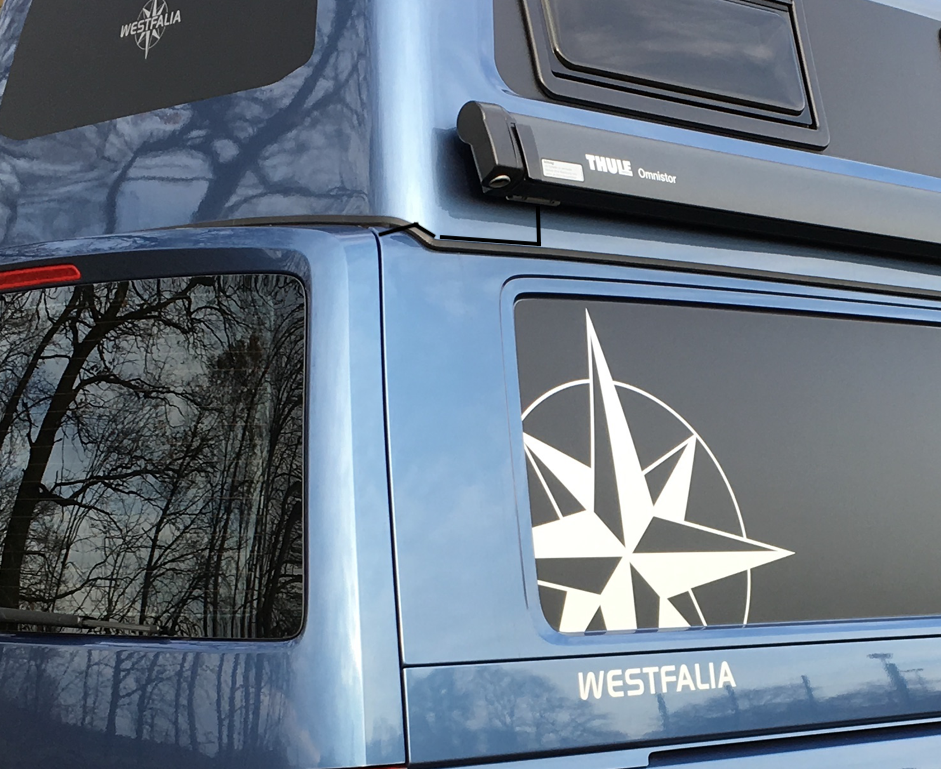

Tom_B antwortete auf LED Nachrüsten an der Markise
Posted 26 Feb. 2018 19:37 #4
Hallo Michael,
das Thema steht auch bei mir aus der to-do Liste aber im Moment sind mir anderer Sachen wichtiger.
Bei meinem vorhergehenden Cali habe ich eine Markisenbeleuchtung umgesetzt, schalt und dimmbar über eine Fernbedienung. Eine Benutzung über einen (bestehenden) Schalter geht sicher auch, ich wüsste nur nicht welcher da günstig erscheint. Meiner Meinung würde ich eine seperate Ein-Ausschaltung bevorzugen.
Profilleisten, LED Stipes IP65 -kürzbar, FB mit Dimmer kann man online beziehen. Bei mir sah es damals so aus:
Last Edit:26 Feb. 2018 19:38 von Tom_B

Signboy antwortete auf LED Nachrüsten an der Markise
Posted 27 Feb. 2018 07:38 #5
Hallo Tom,
danke für deine Ausführung und die schönen Bilder.
Klasse gelößt und ohne zu bohren.
Ich habe ein Hohes Dach, dort ist die Markise oben weiter befestigt.
Ob ist das dann auch so "unsichtbar" hinbekomme muss ich mir mal anschauen.
Ich denke aber das ich ums Bohren (lassen) nicht rumkomme.
Posted 27 Feb. 2018 19:05 #6
Hallo Michael,
ja das HD hab ich auch und richtig, beim Cali sitzt die Markise niedriger und näher an der Heckklappe. Dafür haben wir jetzt mehr Stehhöhe darunter. :)
Das Dach durchbohren werde ich dazu nicht. So einigermaßen unaufällig sollte man es hinbekommen, und wer einen schwarzen CJ hat ist hier klar im Vorteil.
Ich hab mal etwas mit Photoshop gebastelt, so in etwa könnte das dann aussehen.
Posted 27 Feb. 2018 20:35 #7
Tom!
Ich bin beeindruckt!
Danke für die Photomontage!
Habe Ansich die gleiche Einstellung! Bohre nicht wenn es sein muss.
Ich werde da aber nicht drum rum kommen.
