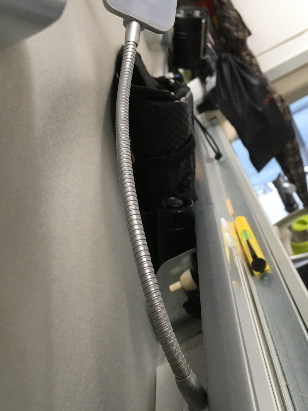

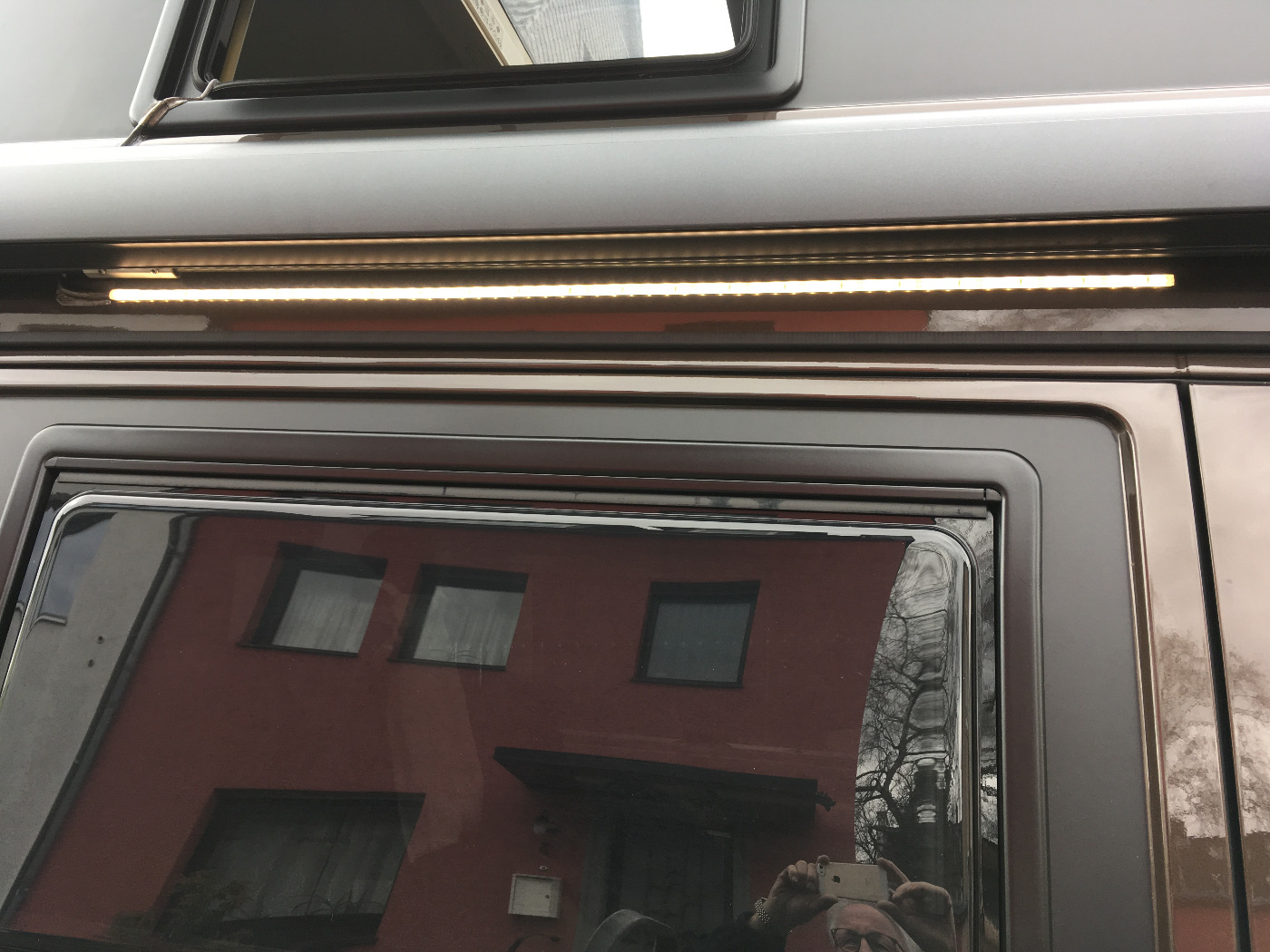

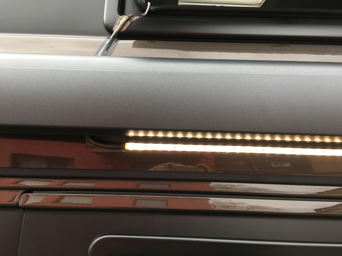

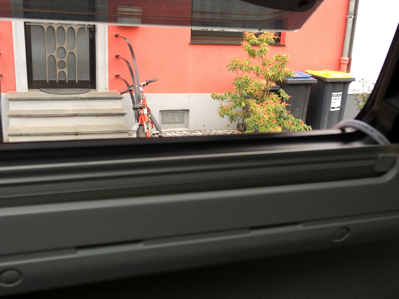

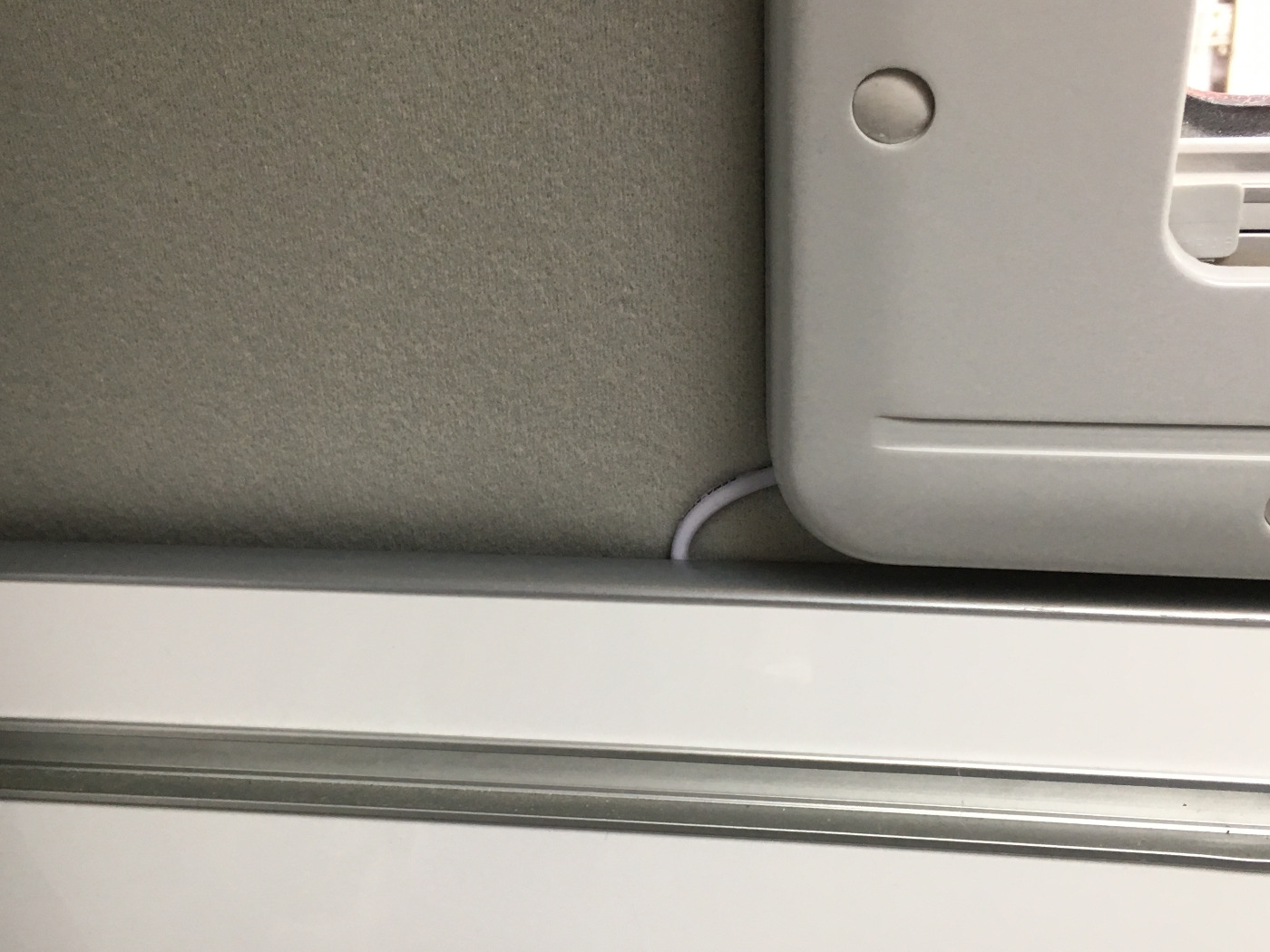

Hi Fan-Gemeinde um die LED-Leiste-Nachrüstung.
Anbei wie erwähnt ein paar Fotos zu "meiner Lösung", ist zwar nicht die eleganteste, für mich aber ok: sehr wikungsvoll und wenig Stromverbrauch!
von Mette

Verstehe, dieser Kabelweg und die verwendete LED Lichtleiste lässt auch noch eine zweite Leiste in Richtung Heck unter der Markise zu.
