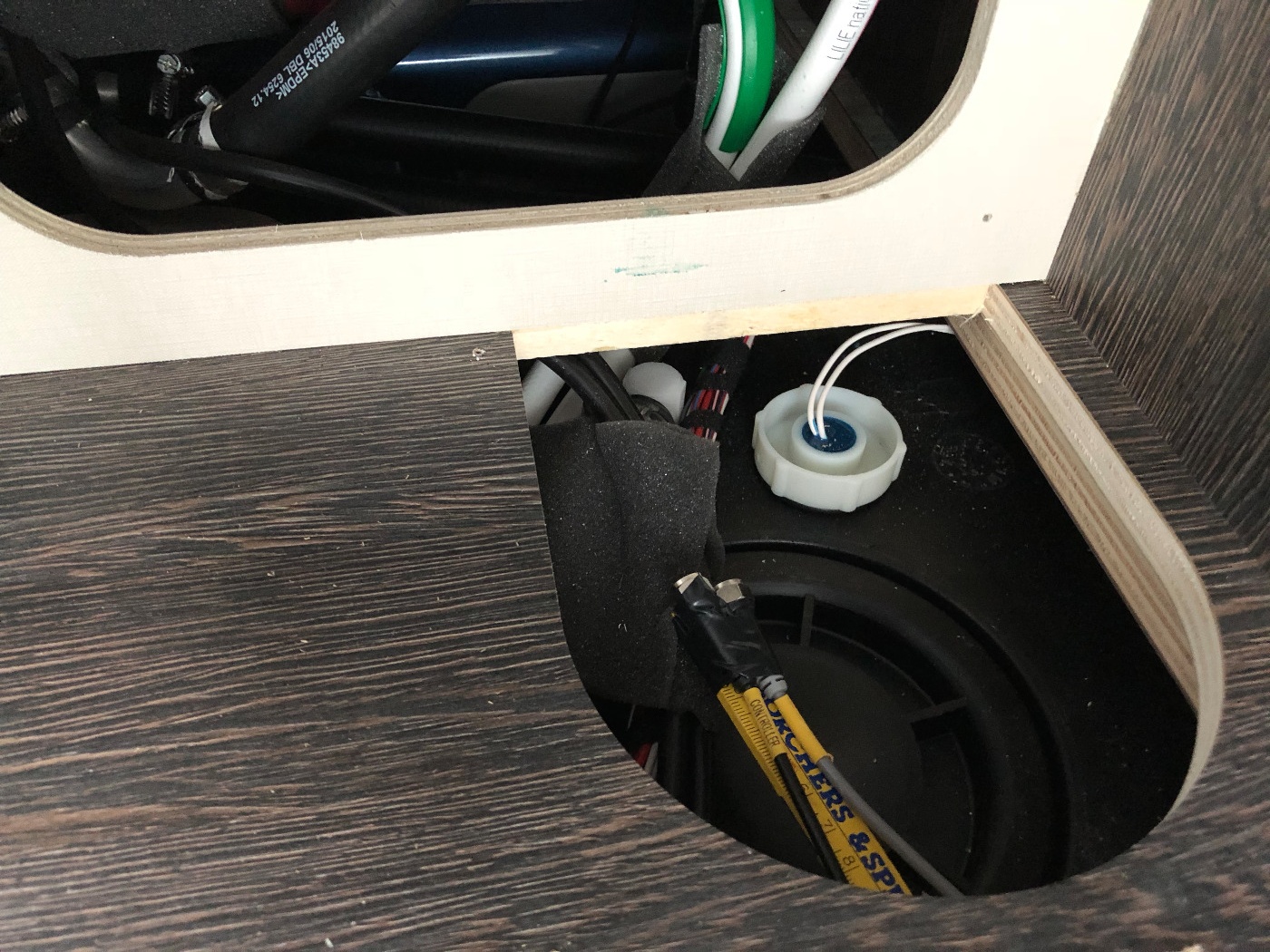

Das wäre sicher eine interessante Option aber hat der Nugget nicht eine Luftstandheizung und im CJ eine Warmwasserheizung wie im Columbus? Wo dieses Steuergerät genau verbaut? Ich hatte zwar letztens den Deckel im Fach unter den Kühlschrank demontiert, aber nicht genau erkannt was für eine Heizung im Detail verbaut ist. Leider ist mein Bild eher vom Bereich Tank und weniger der Heizung aber vielleicht hat jemand ein besseres zur Hand oder kann mit anderweitigen Details dienen?

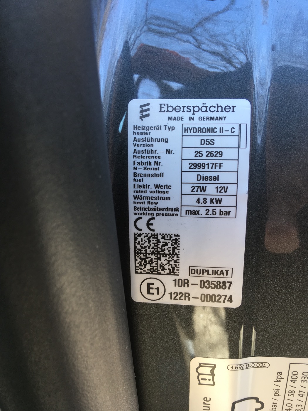

Hallo Chris,
bezieht sich der Aufkleber Fahrerseite nicht eher auf den verbauten Zuheizer - in dem Fall die Eberspächer Hydronic 2? So war es zumindest auch in meinem Cali. Den Zuheizer kann man auch zur Standheizung aufrüsten, da gab es Beiträge im Cali / TX Board.
Hallo Tom,
eher nein.
Im Prinzip wäre da auch der Aufkleber des Zuheizers, aber...
Der Zuheizer bei VW ist von Webasto, die Hydronic ist eine vollwertige Standheizung (und bei meinem CJ ist nur "hinten" ein Standheizungsauspuff).
Außerdem müssten dann zwei Aufkleber da sein, jede Zusatzheizung wäre dort zu dokumentieren...
Wobei der normale Transporter, also die Basis des CJ, die billigste Kiste bei VW ist und nicht serienmäßig mit Zusatzheizer kommt.
Insofern ist es meine Vermutung, dass die Hydronic das Westfalia-Objekt ist.
(Es bleibt schade, dass von Westfalia keine Infos dabei sind, man aber auch keine Details zum Fahrzeug(umbau) bekommt! Also einfach dort fragen hilft auch nicht...)
eher nein.

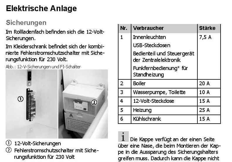

Ich fahre zwar den Club Joker City, wenn ich da aber in der Betriebsanleitung schaue, steht da bei Sicherungen (siehe Bildschirmfoto) "Funkfernbedienung* für Standheizung" (* bedeutet wohl optional). Ich nehme mal an, dass damit auch ein Anschluss wie im Columbus-Beitrag
www.westfalia-fan.de/forum/columbus/1032...ueber-mobilfunk#6110
vorhanden sein müsste. Den Anschluss habe ich aber bisher nicht gefunden. Im Servicefach ist übrigens auch die Zentrale Steuereinheit vorhanden, wie sie im Blog von Maze85 beschrieben wird. Ich nehme an, im Club Joker HD ist das ähnlich.
Dieter
