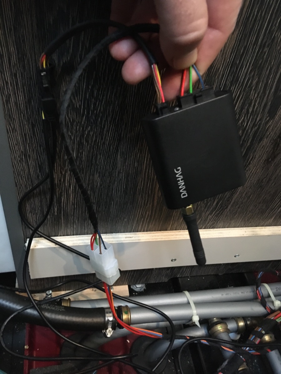

Die Nachrüstung einer Fernbedienung für die Standheizung im Columbus ist einfach zu realisieren. Westfalia hat im Hauptkabelbaum des Aufbau bereits einen Anschlusspunkt für eine Fernbedienung vorgerüstet. Die technische Umsetzung der Fernsteuerung Heizung über Mobilfunk 2G, haben bereits die Freunde des Nuggetforum in Zusammenarbeit mit Danhag durchgeführt. Im Ergebnis gibt es bei Danhag eine APP-Steuerung Standheizung für den Ford Nugget ab MJ2014, die plug&play ebenfalls am Columbus funktioniert. ( Www.danhag.de )

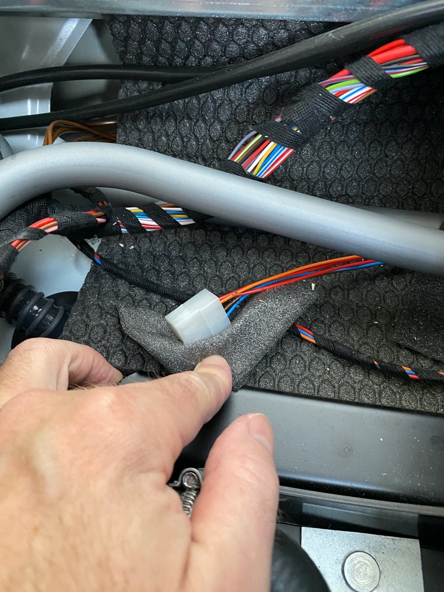

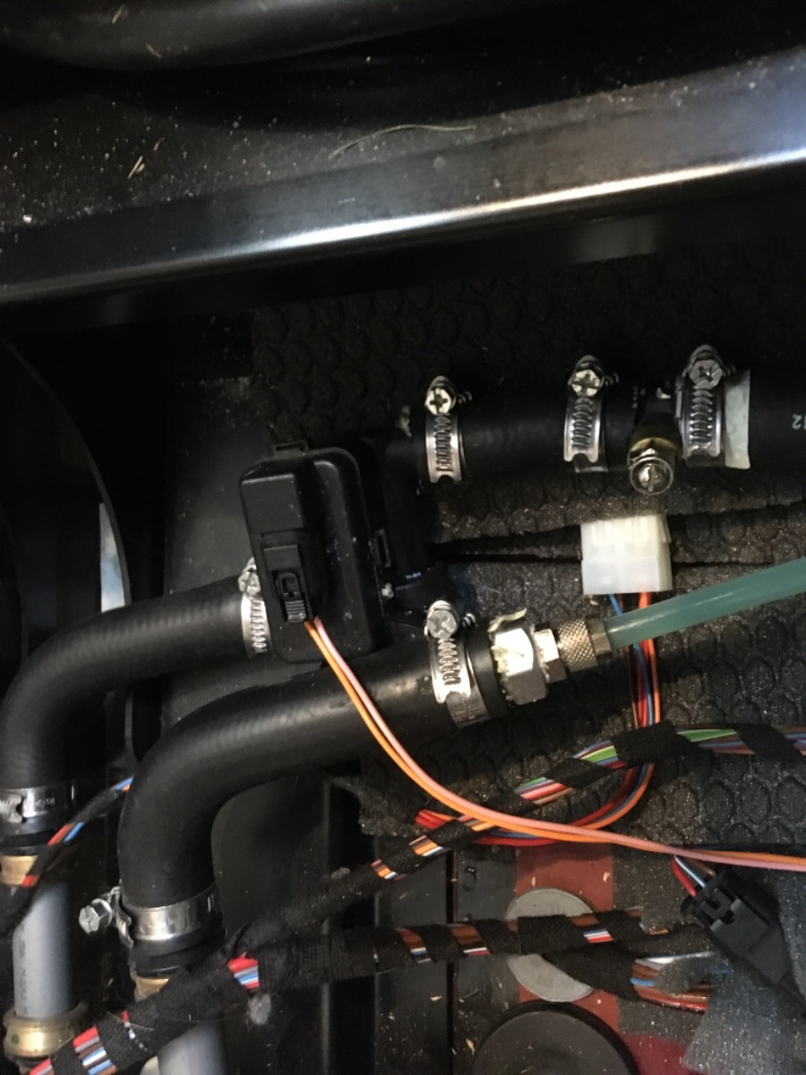

Der Anschlusspunkt befindet sich im Columbus ab MJ2017 (für den 540 kenne ich den Standort nicht) hinter/unter der Sitzbank im Doppelboden. Bei den Modellen mit Schrank ist dieser für den Zugang zu demontieren und dann der revisionierbare Teil des Doppelboden zu entnehmen. Der Anschlusspunkt ist ein nicht belegter 4-poliger weißer Stecker. Die danhag Steuerung verfügt über das entsprechende Gegenstück als Anschlussstecker.

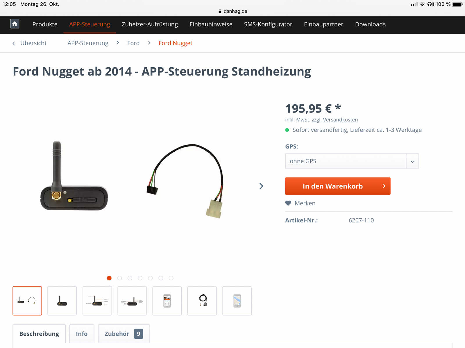

Hi Jens,
Das richtige Modul mit passenden Anschlusstecker ist für den „Ford Nugget ab Baujahr 2014“. Ein Teil des Fußboden hinter der Sitzbank ist gleichzeitig der Servicezugang zur Heizungsverteilung und einfach zu demontieren. Befestigt ist die Klappe mit zwei Treibschrauben. An der Unterseite der Klappe ist das Steuergerät montiert, daher etwas Vorsicht bei der Demontage der Klappe. Solltest du den Columbus mit Schrank haben, dann ist zuerst der Schrank zu demontieren. Ist aber alles unproblematisch und allein durchzuführen.
Deine Frage nach den Erfahrungen. Ich habe die Steuerung jetzt seit ca. zwei Wochen verbaut, also bis jetzt nur etwas herumgespielt. Die Funktion ist bisher einwandfrei. Ich hatte den externen Temperatursensor mit bestellt, das ist aber nicht notwendig da in der Steuerung ein interner Temperatursensor verbaut ist. Damit ist dann auch das Y-Kabel nicht erforderlich, falls Du die Option GPS mit wählst.

Habe inzwischen Kontakt mit Danhag gehabt und man kann eine App-Steuerung für 2G, 3G und 4G bestellen, die zusätzlich mit 50€ zu buche steht.

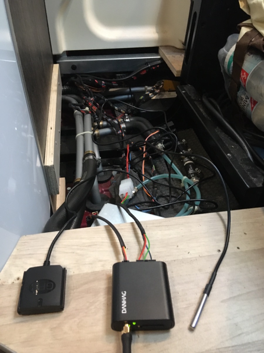

Posted 31 Okt. 2020 17:29 #7
Hallo Daniel,

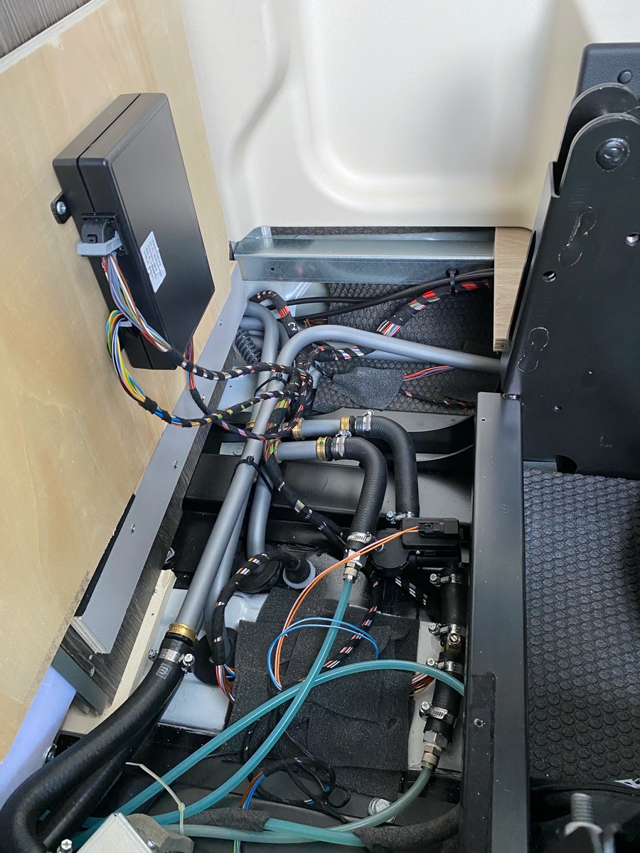

noch mal zu dem Einbau. Habe jetzt meinen Columbus frei gelegt und den weissen 4-poligen Stecker gefunden (siehe Bild).
Muss ich nur diesen verwenden, falls ich nur die Heizungssteuerung nehmen will? Sobald ich GPS dazu bestelle, muss ich noch "etwas anders" anschliessen (was, wie)?
Sorry, technisch nicht unbedingt begabt ;-)
Danke.
Sonnige Grüsse
Jens
von rebelZH

Eingrosch antwortete auf Fernbedienung Standheizung über Mobilfunk
Posted 03 Nov. 2020 17:33 #8
Hi Jens,
Mit dem Stecker bist Du plug&play was die Heizungssteuerung betrifft.
Bei dem Zusatz GPS-Empfänger gibt es zwei Möglichkeiten den Standort abzufragen. ich kann dir das aber nur für das 2G Modul beschreiben, da die Abfrage mit SMS erfolgt. Bei Einsatz von 3G oder 4G - Modul (Schweiz) ist es davon abweichend, am besten Frage bei Danhag ob das überhaupt funktioniert.
Bei der Standortabfrage mit xgps wird der GPS Empfänger aus dem Ruhemodus geweckt und benötigt dann bis zu drei Minuten den Standort zu übertragen. Der Hintergrund ist den Ruhestrom gering zu halten. Für diese Abfrage ist keine Erweiterung an der Beschaltung des Fernsteuermodul erforderlich.
Dann gibt es noch die Standortabfrage mit gps, die eine schnelle Standortbestimmung bietet. Hierzu ist es erforderlich zusätzlich Zündungsplus am Fernsteuermodul zu beschalten. Solange Zündungsplus anliegt, d.h. Zündung an und der Bus ist unterwegs, ist der GPS Empfänger aktiv und es kann eine schnelle und aktuelle Standortabfrage erfolgen.
Ich habe bei mir nichts erweitert, also die langsame Standortbestimmung, das reicht für mich.

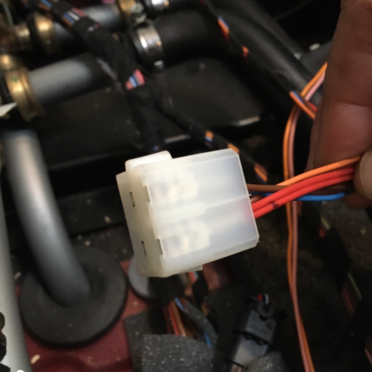

Kennt jemand die Belegung des weißen Steckers?

Anbei die Steckerbelegung anhand der Farben am Stecker Westfalia Ausbau:
- rot, Pluspotential
- braun, Minuspotential
- blau, Signalleitung, solange wie Pluspotential an der Leitung anliegt ist die Heizung eingeschaltet.
- orange, K-Line, Diagnoseleitung, wird nicht belegt. Bzw ausgewertet.
Den Funktionsumfang der Thitronik kenne ich nicht, du benötigst einen statischen oder zeitgesteuerten Ausgang mit Pluspotential.
