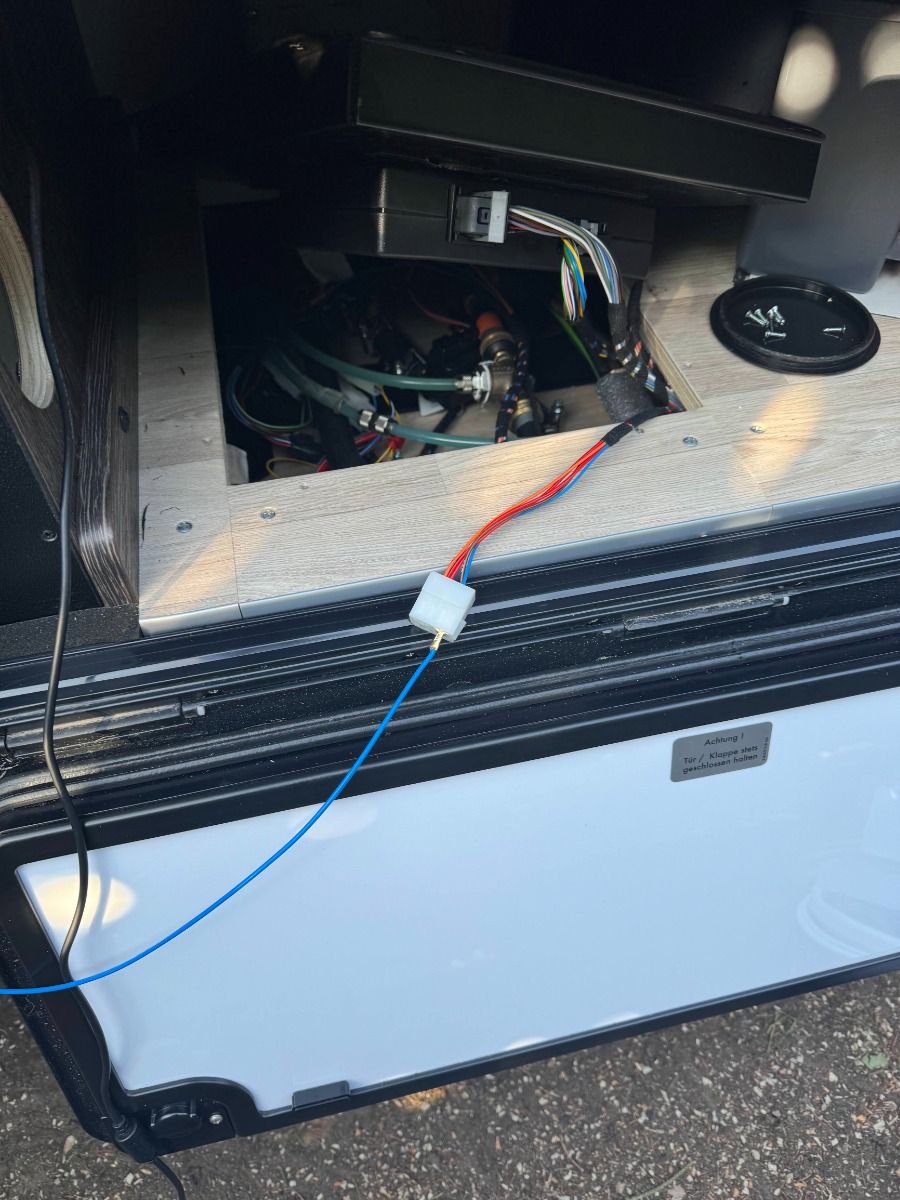

Hallo Magda,
unter der Voraussetzung das du den Columbus mit dem Paragon-Bedienteil (nicht Touchpanel) hast, funktioniert das auch z.B. mit einem Garagentoröffner. Beschaltung ist in diesem Faden unter #6502 beschrieben. Das ON-Signal (plus geschaltet) muss dann dauerhaft für Heizungsbetrieb anstehen. Also vorher prüfen, ob am Garagentüröffner manuell ON/OFF zur Verfügung steht und dieser nicht mit einem Impulssignal arbeitet.

habe ich gerade bei mir innerhalb von 20 Minuten umgesetzt. Nun ist die Frau im Winter wieder zufriedenHallo Magda,

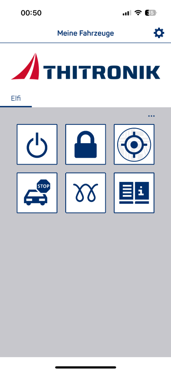

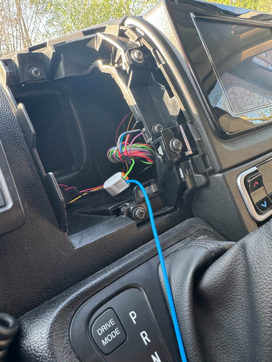

Hast Du das Ein- und Ausschalten der Standheizung über die Thitronik schon realisiert. ? Sehe ich das richtig, dass ja bloß Pin 6 grüner Draht des Kabelbaums der Thitronik (Profinder) mit dem Anschluss des Steckers blauer Draht verbunden werden muss ?
Dann sollte sich über den B Ausgang die Heizung über die App schalten lassen.

JA es ist tatsächlich ganz einfach. Besitzer einer Thitronik Alarmanlage brauchen tatsächlich nur die besagten Kabel (Pin 6 grüner Draht des Kabelbaums der Thitronik (Profinder),
mit dem Anschluss des Steckers blauer Draht)
verbinden .... Kabel muss natürlich vernünftig verlegt werden ... und schon kann via Thitronik App
die Heizung Ein und wieder Aus geschaltet werden. Bei Bedarf kann sogar eine Laufzeit programmiert werden.
