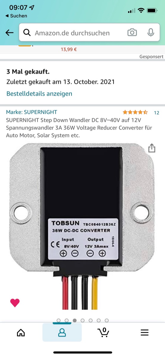

Der Shelly 1 funktioniert auf 12 Volt. Davor habe ich noch diesen Gleichrichter geklemmt. SUPERNIGHT Step Down Wandler DC... www.amazon.de/dp/B082CCM8PJ?ref=ppx_pop_mob_ap_share  Gruß aus Hamburg

der Shelly 1 lässt sich jumpern und umstellen zwischen drei Spannungsbereichen, eben auch 12V.
Das klappt einfach.
Die Frage ist, ob ein separater DC/DC Wandler wirklich nötig ist. Nach meinen Messungen schätze ich den Shelly aktuell als robust genug ein.
Was mir nur auffällt ist, dass ein Shelly im Ruhezustand 25mA benötigt, heisst nach ca. einem halben Jahr ist der 200Ah Akku komplett leer, LiIO etwas später....
Als "+" Version inkl. Bluetooth bzw. mit einem Schalter/Thermostat-AddOn kommen nochmal je ca. 15mA dazu....
Aber spannend sind die Dinger allemal :-)
Falls man mehrere Shellys verbaut, sollte man das rechtzeitig hochrechnen. Vor allem die Bleiakkus haben keinen Tiefentladeschutz und nehmen das sehr übel...

Bei mir sind schon 2x die Shelly über dem Esstisch durchgebrannt. Die werden richtig heiß. Beide male, wenn Landstrom anlag und meine Batterien voll waren. Ich habe jetzt 3 von den Wandlern verbaut. Einen an der zentralen Lichtsteuerung einen zur UVC  Wasserentkeimung. Und einen eben über dem Esstisch. Seitdem läuft alles problemlos.
