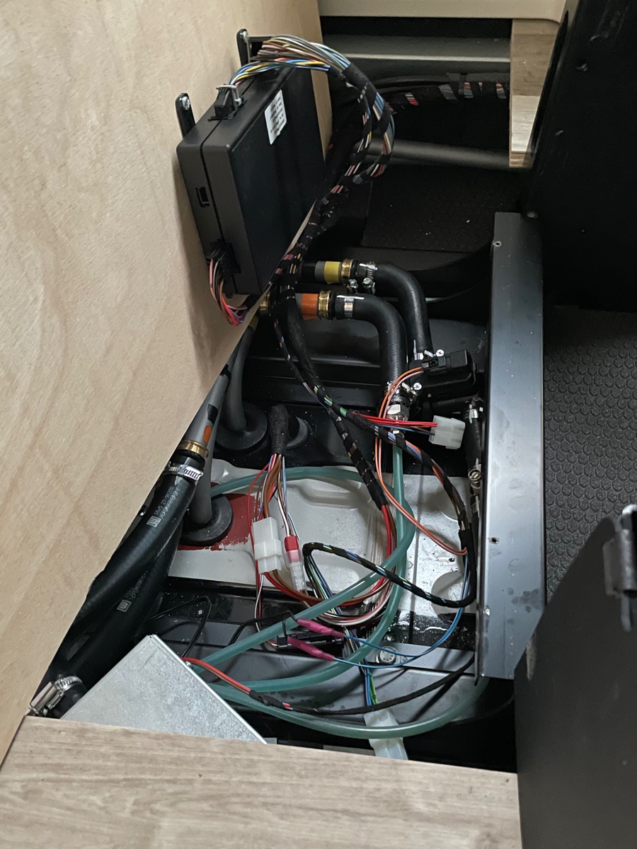

vielen Dank für den Beitrag. Die Danhag Lösung hatte ich schon in meinem Nugget und hat dort hervorragend funktioniert. Jetzt haben wir seit ein paar Tagen einen neuen 540D Columbus. Da ist sicherlich der gleiche Stecker verbaut, aber der Aufbau ist ja etwas anders, weil es das Fach hinterm Sitz fehlt. Gibt es hier schon Erfahrungen wo beim 540D der Stecker zu finden ist und was dazu demontiert werden muß.

Der Einbau ist recht einfach. Der Stecker befindet sich unter einer Blechabdeckung. In dem Staufach wo auch die Thetfort Toilette ist. Die Steuerung habe ich direkt dort eingebaut. Funktioniert einwandfrei.

Vielen lieben Dank das ist ja Supereinfach - PERFEKT

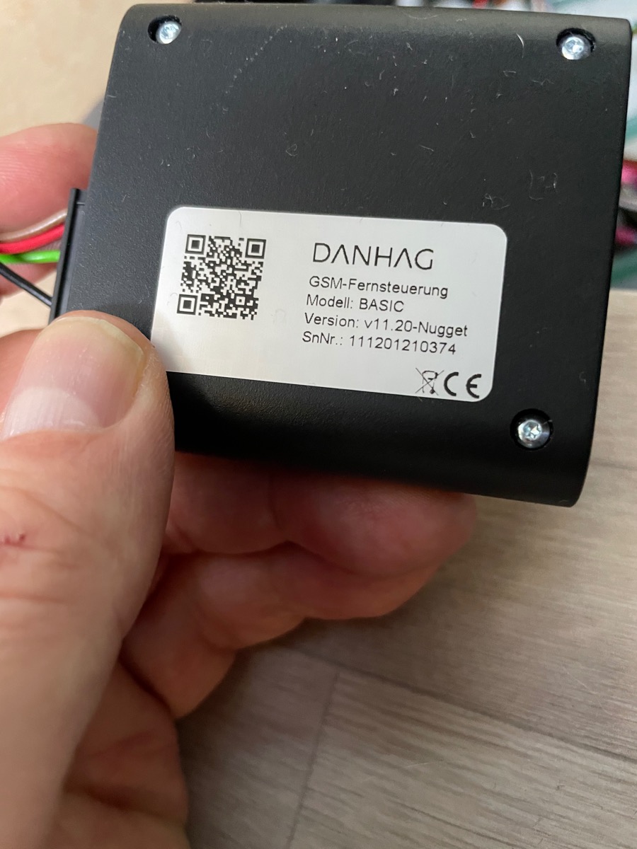

So nun habe ich alles in ein paar Minuten eingebaut. Wichtig! Bitte den SMS Konfigurator auf der Danhag Seite benutzen. Erleichtert alles. Bei meinem Columbus  641, Bj 2020 liegt der Stecker frei,. Sieht man sofort.
www.danhag.de/app-steuerung-konfigurieren
Klasse, herzlichen Dank für den Tip.

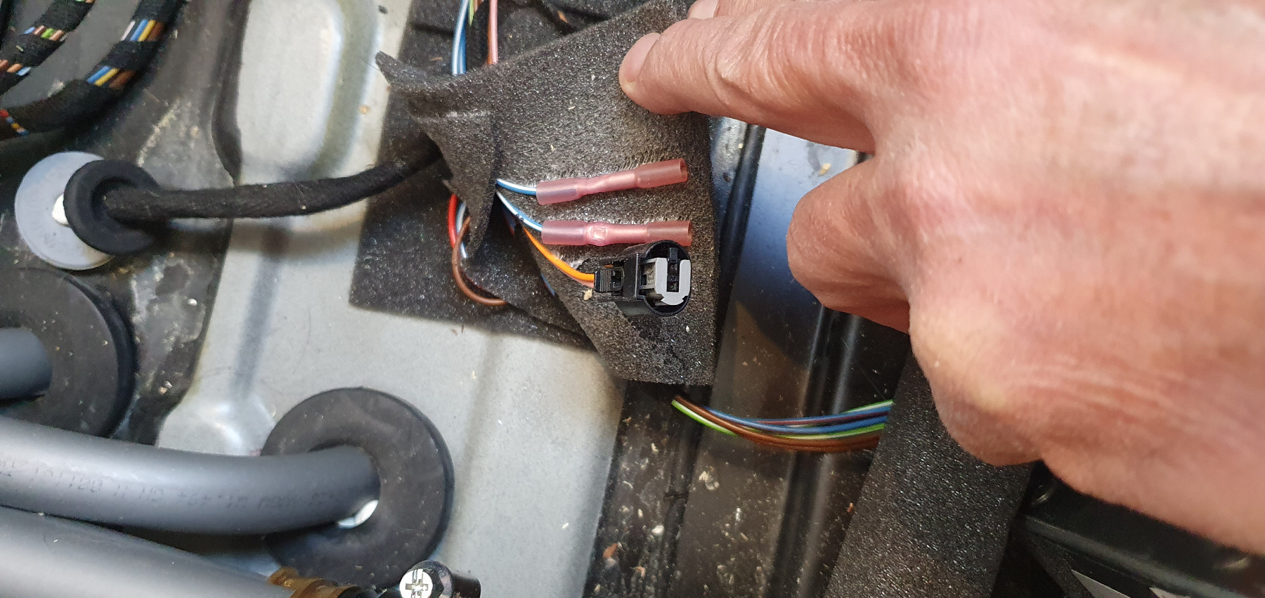

Hallo, habe den weissen Stecker nicht gefunden, nur wie auf den Bildern zu sehen einen schwarzen. Hat jemand eine Idee?
von Fairplay

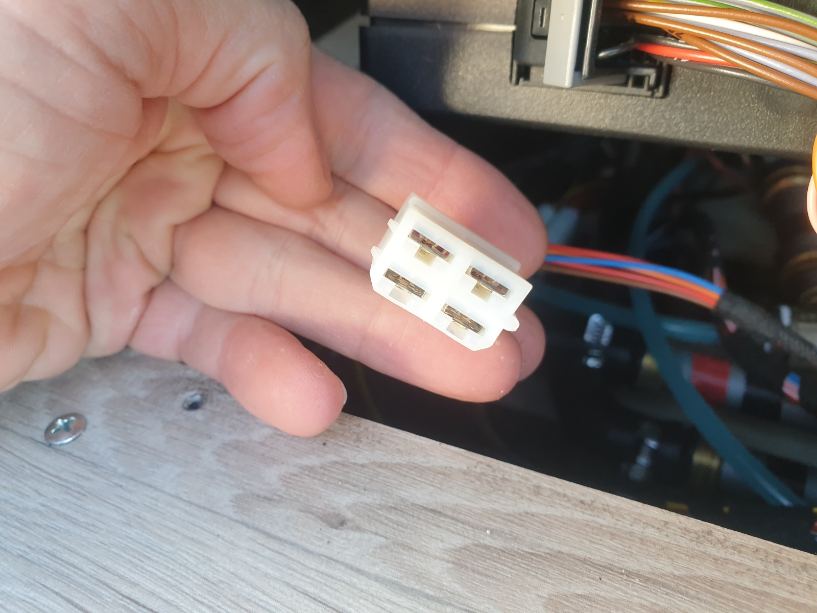

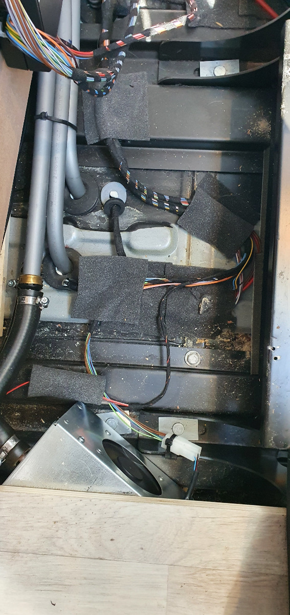

Der schwarze Stecker ist für das Stellventil der Fußbodenheizung, die beiden blauen Kabel für den Sensor der Fußbodenheizung. Da bei dir keine Fußbodenheizung verbaut ist, sind diese Anschlüsse nicht belegt. Geh noch mal auf die Suche Richtung Fahrerseite (im Bild weiter oben) normalerweise sollte im Columbus Aufbaukabelbaum der Anschluss für die Fernbedienung vorgestreckt sein. Dein Columbus sollte dem Anschein nach, nach  2017 gebaut worden sein. Falls er älter ist, passt das mit dem Anschlusspunkt in diesem Bereich nicht.

Danke für die schnelle Antwort. Der Bus ist Bj. 2019 (Modell 2020)
Wo könnte der Stecker denn verbaut sein? In dem Kasten den ich fotografiert habe?
