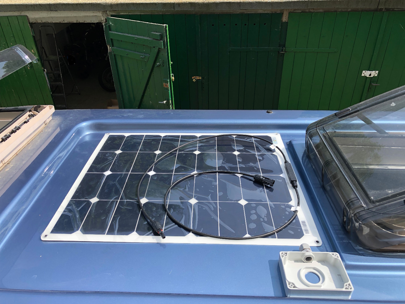

Danke für die ersten Infos, da freu ich mich schon auf den seperaten Thread. Zum Thema Anregung - ich habe heut mein Panel Probe gelegt und die ganze Innenverkabelung gemacht.

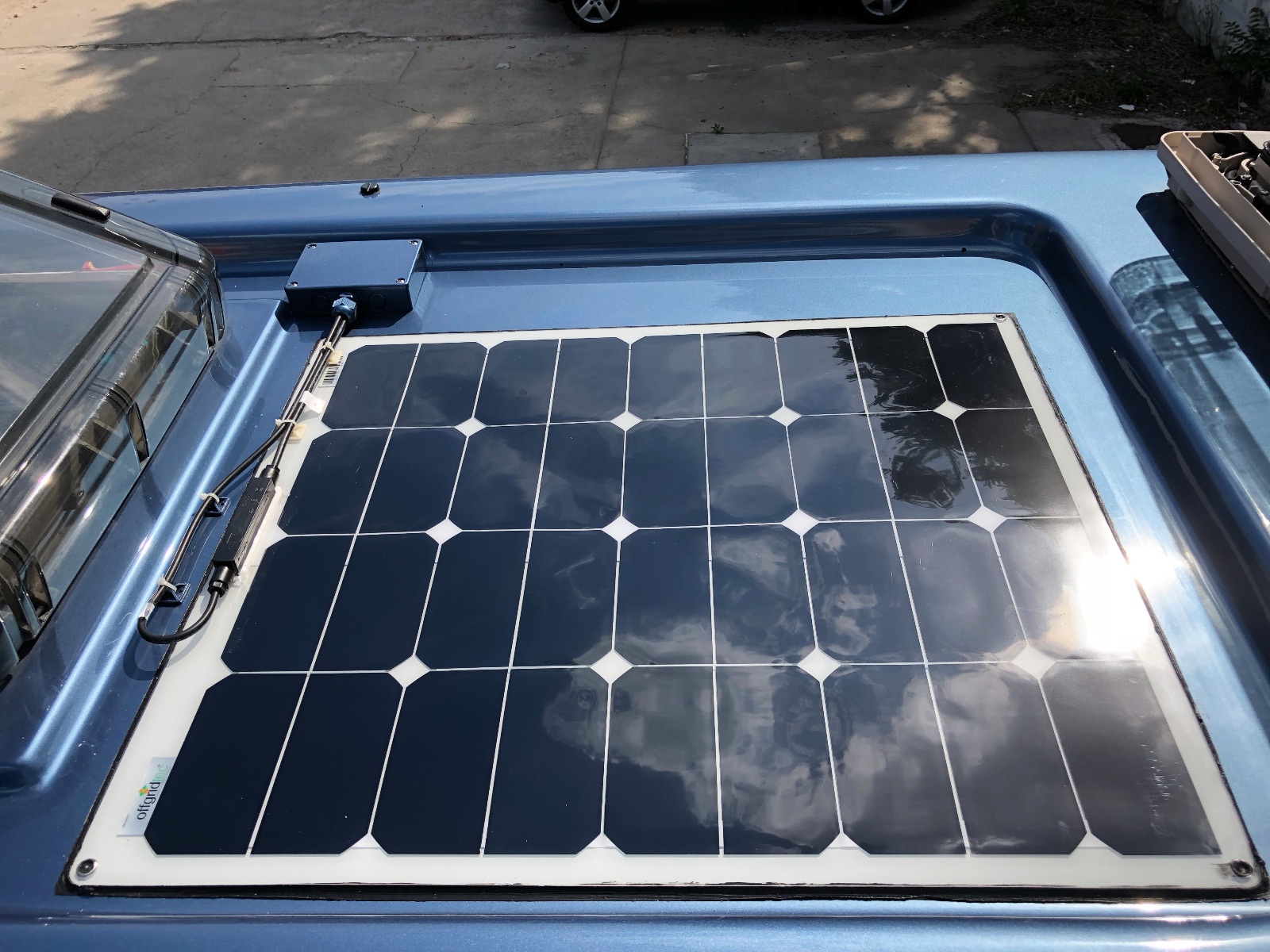

Ich habe inzwischen auch ein Solarpanel drauf gebaut, ich musste einfach mal fertig werden.
Ab jetzt ist Basteln hoffentlich (für diese Saison ) durch.
Ich habe ein festes 75W Panel von Wattstunde genommen, das steht nicht über und passt zwischen die Luken. Kleben und Loch in's Dach brauchte das aber auch...
Der schwierigste Teil war irgendwie die Bohrmaschine an das Dach zu halten! :sick:
Aber nun ist's vorbei. Elektrisch tut's alles, bei dem Wetter ist der Test ja einfach. Mechanisch kommt der Härtetest am Wochenende, da ist mal wieder Autobahn dran.
Hallo Chris,
das ist ein 60W Modul von Offgridtec. Das vollpumpen der Bordbatterien funktioniert tadellos und jetzt hab ich beim Start zumindest mal 13,5V im Bordnetz. Stimmt, das Loch im Dach erfordert etwas Überwindung aber jetzt wissen wir wie die Schichten sind. Werde am Wochenende mal autak den Kühlschrankverbrauch testen
Und jetzt geht es auch wieder mit dem Upload.
