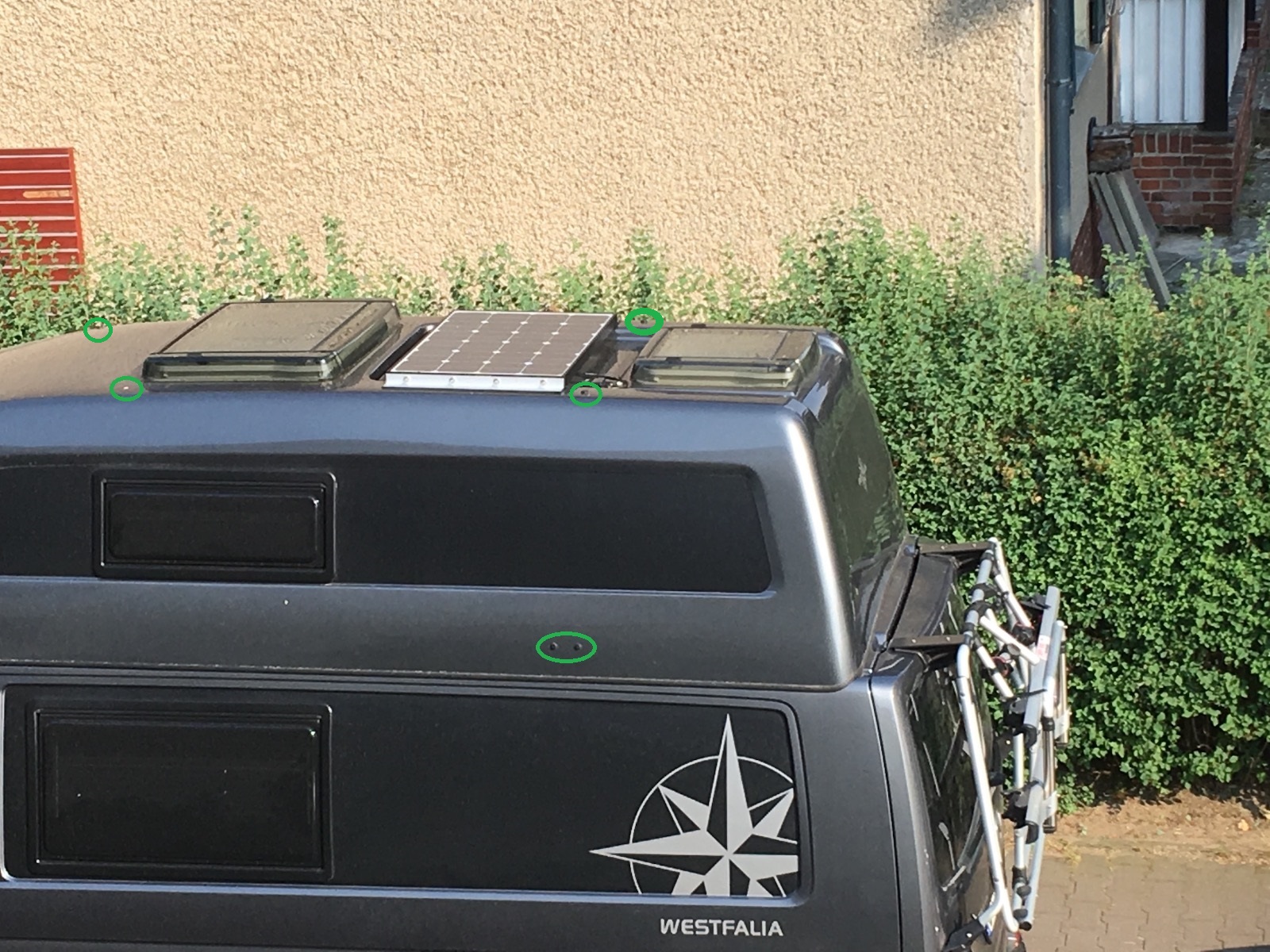

... Alternative zum Kleben und zum zusätzliche Löcher bohren sind die bereits im Hochdach vorhandenen Gewindeeinsätze für die oberen , bzw. seitlichen Surf-/Bootsträger.
Dort wo seitlich im Hochdach vorne und hinten jeweils zwei Gewinde M8 sitzen (die auf der Beifahrerseite i.d.R. die Markise befestigt wird), befinden sich oben im Dach insgesamt vier M10er Gewindeeinsätze.
In diesen M10er Gewinden kann man gut längs zwei Alu-Systemprofile (z.B. von smt-Montagetechnik, ITEM, Bosch, etc.) 40x16 für Gewinde M8 verschrauben und darauf das (oder die) Solarmodule befestigen.
Hier erst mal das geliehene Bild von weiter oben mit Markierung der oberen Gewinde (vorne bin ich mir nicht ganz sicher - könnte auch weiter vorne sitzen).

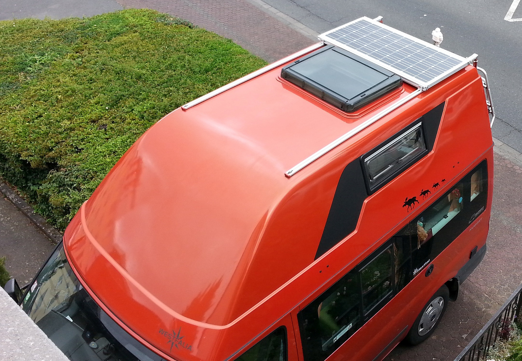

... und hier mal zur Anregung unser 2012er Nugget mit 2,20 m langen Profilen - weitere Bilder und Infos bei Bedarf im Nuggetforum unter 'norges Umbauten' ...
