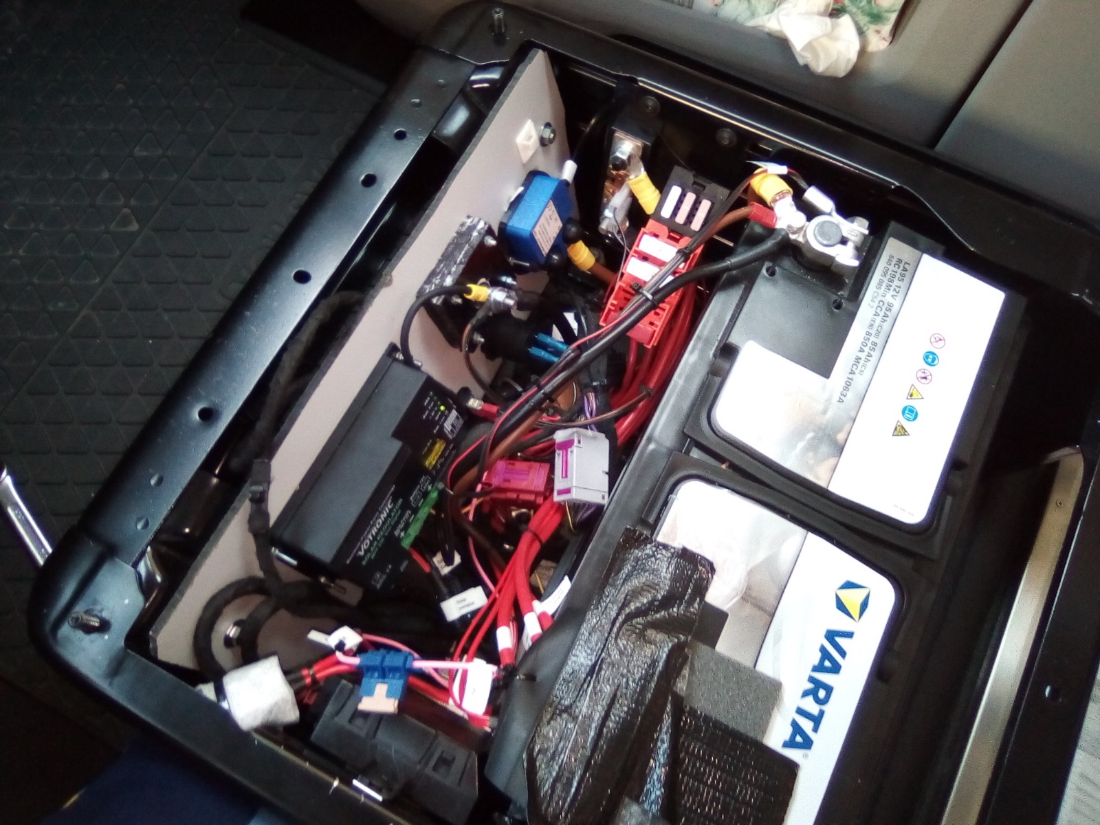

Ich habe dann unter dem Beifahrersitz eine Platte in den Sitzkasten eingebaut, dort dann den Solarregler, einen USB-Lader, den Batteriecomputer (das blaue Teil) und einen zusätzlichen Minus-Sammelpunkt verbaut.

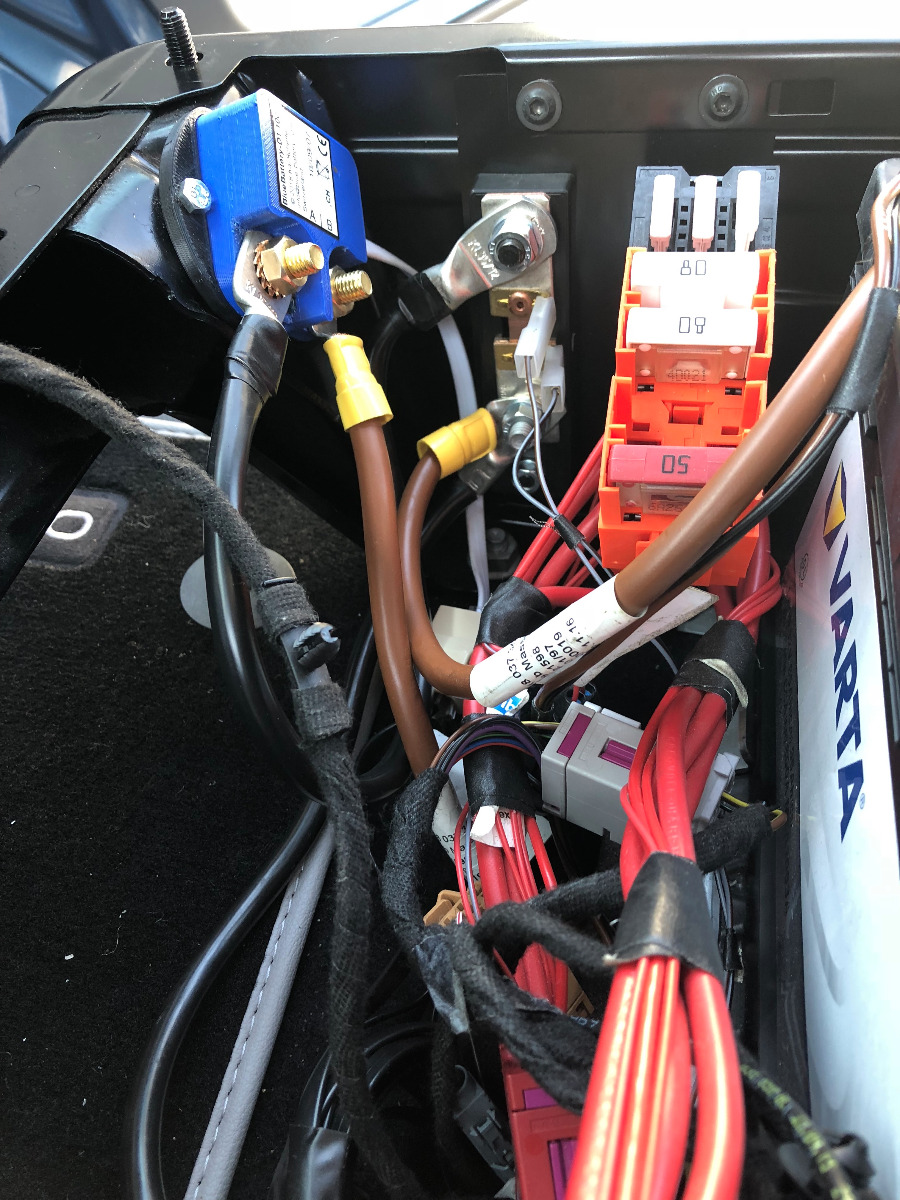

Der Batteriecomputer ist ein BlueBattery D1 ( BlueBattery ), da braucht es dann kein extra Display für und die Daten des Solarreglers werden auch direkt auswertet.
Das Verkabeln ist dann recht simpel, alles vom Minuspol ab, was nicht direkt zur Fahrzeugmasse (bzw. hier dem Westfalia-Shunt) geht. Die ganzen zusätzlichen Minus-Leitungen an den Sammelpunkt, von dort an Fahrzeugmasse. In die Leitung zwischen Westfalia-Shunt und Fahrzeugmasse dann den BlueBattery. Fertig.
(Man hätte auch auf den Sammelpunkt verzichten können und alles direkt an die Fahrzeugmasse bzw. die entsprechende Seite am Bb bauen können, so kommt man halt besser ran... Fahrzeugmasse ist unter dem Sitz jew. im Bodenblech.) An der Elektrik unter dem Küchenblock war ich nicht dran, geht auch gut so.
Ich habe dabei gleich noch die Masseverbindung zwischen den Batterien verdoppelt und die "doppelten" Plusleitung direkt zwischen die Batterien gehängt. Zwischen Trennrelais bzw. jetzt Ladebooster und der Batterie unter dem Fahrersitz ist nur ein einfaches Kabel, da mehr als 30A hier nicht rübergehen können.
Bisher elektrisch alles schön. Optisch könnte es schöner, aber soviel Platz ist da nicht und die vorhandenen Kabel sind halt auch noch da.
Der Bb tut was er soll...

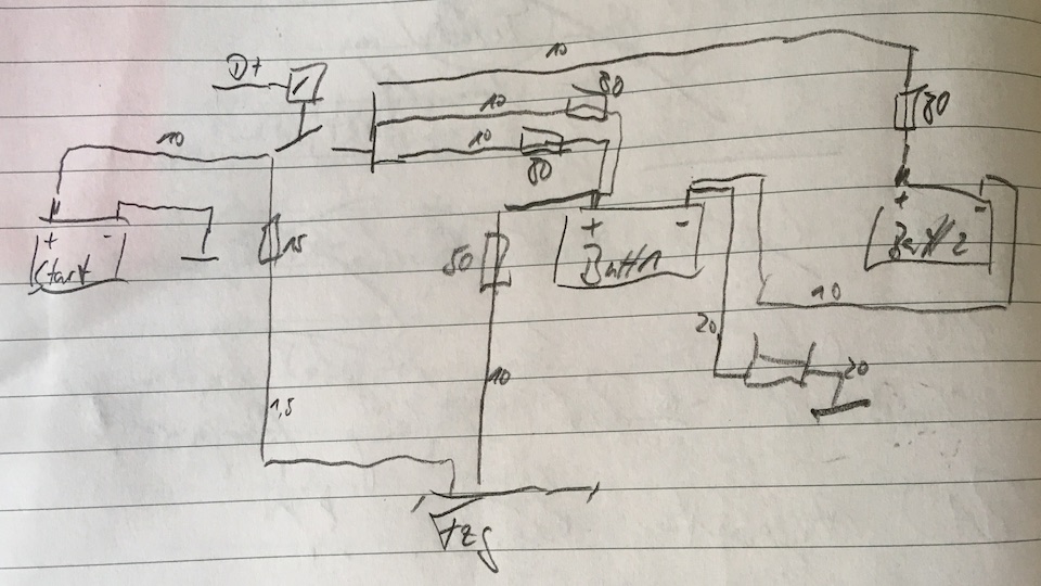

1) im orginal ist ein 10mm2 Kabel von Minus unter dem Fahrersitz auf Minus unter Beifahrersitz, richtig? Bei mir gehts bei der nachgerüsteten Batterie direkt auf Masse im Sitzgestell Fahrerseite und bei der orginalen auf der Beifahrerseite auch über den Westfalia Shunt auf Masse. Das müsste ich also änderen um sicherzustellen das der Batteriecomputer korrekt eingebunden werden kann.
2) Was war dein Beweggrund um die Masseleitung zwischen den Batterien zu verdoppeln?
3) Was meinst du mit "die "doppelten" Plusleitung direkt zwischen die Batterien gehängt."

3) die Plusleitung vom Relais unter dem Fahrersitz zur Batterie unter dem Beifahrersitz war bei mir ab Werk doppelt ausgeführt, s. Skizze, auch mit jew. Sicherung usw.. Warum auch immer... Das habe ich jetzt direkt zwischen die Batterien gepackt.

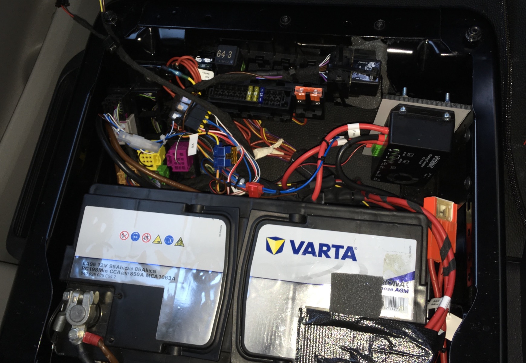

Hier das gewünschte Bild von der Fahrersitzseite mit Ladebooster:
(Das "Kabelggewirr" die vielen "losen" Sicherungen auf der linken Seite sind ab Werk / ab Westfalia!)

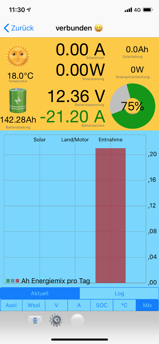

Das hat jetzt in den letzten Wochen, auch auf Schotterstraßen, gut funktioniert.
Die Werte bzgl. Stromverbrauch haben sich auch bei der jetzt mal längeren Nutzung bestätigt, Kühlschrank max. 1,5 Ah / h (auf 2 eingestellt und kalt genug, draußen unter 25 Grad und nicht nur in der prallen Sonne geparkt). In 24h also bei mir jetzt im Schnitt so um 25 Ah (wenig Heizung/Ww). Das hat dann das Panel teilweise wieder ausgeglichen, den Rest das Fahren ganz schnell...
Ich hätte eher ein Problem mit (Ab)Wasser und dem Duschen gehabt, als mit "genug" Strom...

ich muss das Thema nochmal hochholen da jetzt auch bei mir der BlueBattery D1 zum Einbau bereit liegt.
Zur Verkabelung habe ich noch folgende Frage: Wenn ich dich richtig verstanden habe, hast du bei dir von Batteriemasse über den Westfalia-Shunt zum Bluebattery Anschluss-A und von dem Anschluss B zum Massesammelpunkt und von dort auf die Fahrzeugmasse das Ganze eingebunden?
Nach der Installationsanleitung wird Batteriemasse direkt zu Bluebattery Anschluss-A verbunden und damit würde ich von Anschluss B dann an den Westfalia-Shunt gehen. Hattest du das in der Überlegung bzw. probiert oder was hat dich zu deiner Variante bewogen?
Danke schonmal vorab und
Hallo Tom,
ich habe einfach Kai gefragt... Da gab es fix eine Antwort und sein Vorschlag war eben den Shunt vorher drin zu lassen.
Ich vermute mal, dass es (maß)technisch relativ egal ist und auch, das der Westfalia-Shunt nicht viel wert ist, wenn ich mir die "5 Streifen" im Fzg.-Display anschaue. Aber da ich nicht weiß, ob und wie die Westfalia-Laderegelung die Daten nutzt, habe ich ihn drin gelassen.
Der Aufbau Batteriemasse an W-Shunt, dann an BlueBattery, dann direkt an Fzg.masse funktioniert bei mir.
Die Werte des BlueBattery scheinen plausibel, ob und wie exakt sie sind (und damit auch, ob die Reihenfolge eine meßrelevante Rolle spielt) kann ich nicht sagen.
Den Massesammelpunkt habe ich nur zugefügt, da ich a)nicht alle Massekabel am Bb sammeln bzw. sie b) nicht an die eine Masseschraube unter dem Sitz frickeln wollte. (Vom Sammelpunkt geht bei mir nur ein Kabel an die Masseschraube, an dieser sind also nur zwei Kabel dran - Bb + Sammelpunktzuleitung.) Es darf halt von beiden Batterie-Minuspolen NUR den Weg über den Bb an Fahrzeugmasse geben, an den Minuspolen darf sonst auch nichts dran sein (kein Radio, keine Lampe, nichts...).
Es ist übrigens egal, ob Du A->B oder B->A am Bb verkabelst, einfach so wie es besser baulich passt. In der Software kann das dann "korrigiert" werden.
Wichtig ist in jedem Fall aber genug Leitungsquerschnitt!
Bei weiteren Fragen, frag!
