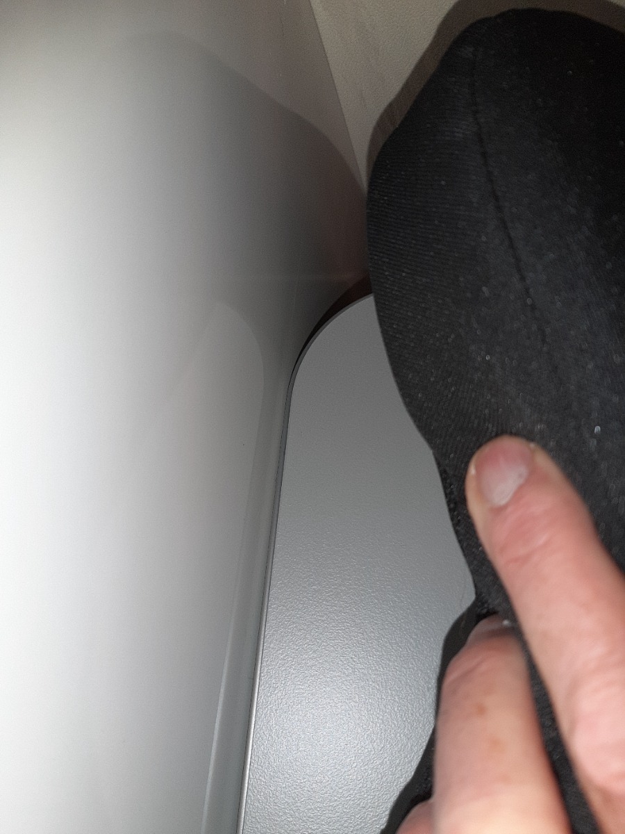

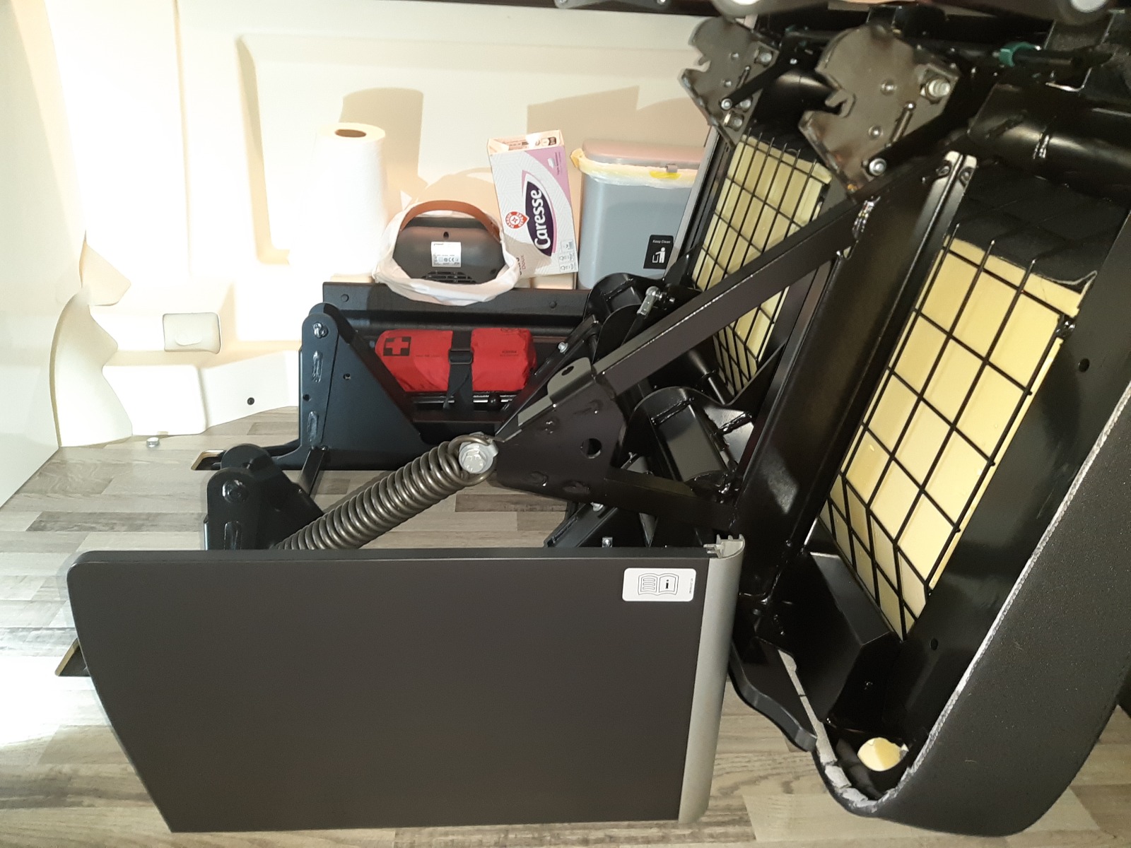

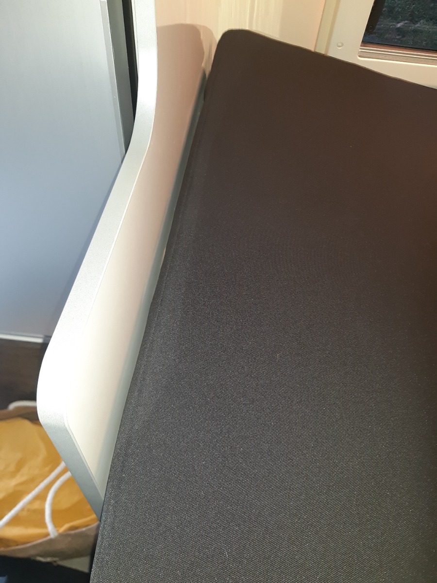

Hello,
Here are a few details in case they're helpful.
I've moved the driver's seat back as far as it will go, but the lower bed is still stuck on the left edge. (It would be on on the right.) I can force it, but I'm afraid of damaging the wall. 🤒 Is an adjustment possible? If I can't find it, it's back to the dealership... but that's quite a distance away!
I join three pictures.
Thanks if you have any ideas.
Best regards, Alex

Hallo Alex
Das ist genau das, was ich gemeint habe. Bei mir passiert das (klemmendes Brett), wenn die Fahrersitzposition nicht stimmt.
Folgende Einstellung geht bei mir (ich habe aber den T6, nicht den T6.1):
- Steuerrad in der oberen Position
- Fahrersitz gedreht
- Sitzlehne ganz leicht nach hinten geneigt (in der senkrechten Position geht es nicht)
- Fahrersitz bis zum Anschlag am Steuerrad nach hinten schieben
Manchmal mache ich es so:
- Sitzlehne senkrecht
- Sitz nicht ganz bis zum Steuerrad schieben (ca. 1 cm Abstand)
- Bett öffnen
- Sitzlehne nach hinten drehen, bis das Brett nicht mehr klemmt und nach unten fällt
Wenn dies alles nicht geht, stimmt etwas bei deinem Bett nicht (z.B. etwas zu langes oder falsch montiertes Brett des Bettes)
Dieter
- Bett öffnen
Dieter
- Alexlemar
- Beiträge: 15
Thanks Dieter,
Your help is invaluable!
I think I followed your advice and I deduce that it's the rail mounting that needs correcting.
I've notified the dealer, who will wait for Westfalia's response before taking any action.
(My van is still under warranty.)
While browsing this forum, I read that you installed a tailgate trim.
Nice upgrade!
I couldn't find a retailer in France, so I ordered from Camping Wagner.
Best regards,
Alex
P.S: I'm not very familiar with the forum rules, so please let me know if I'm off-topic.
