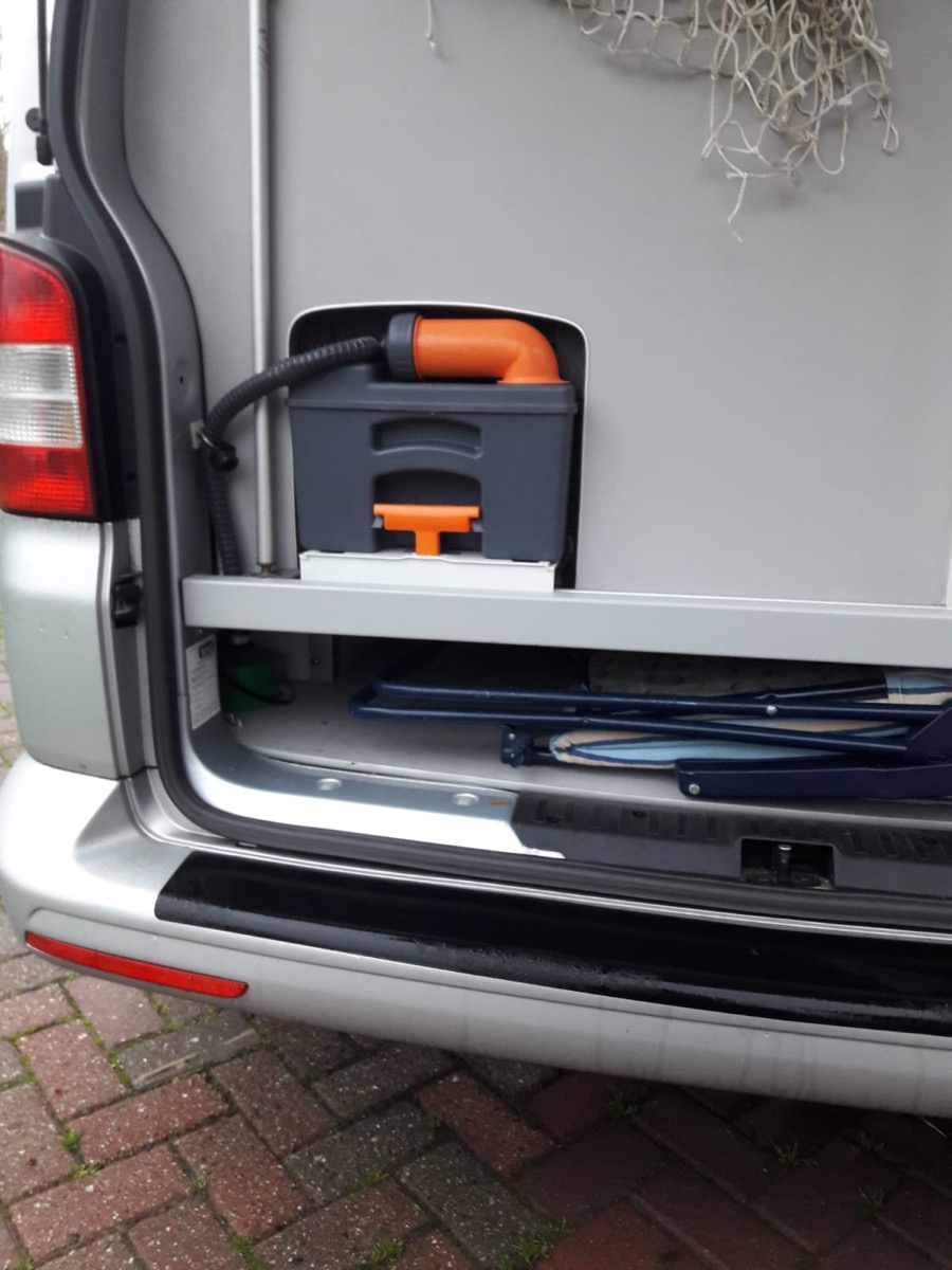

Ich möchte SOG auf meinem Club Joker installieren. Hat einer von euch das schon gemacht? Wenn ja, könntest du bitte ein paar Fotos mit Details posten? Vielen Dank.

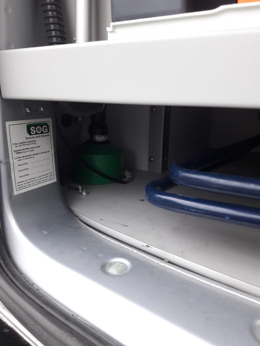

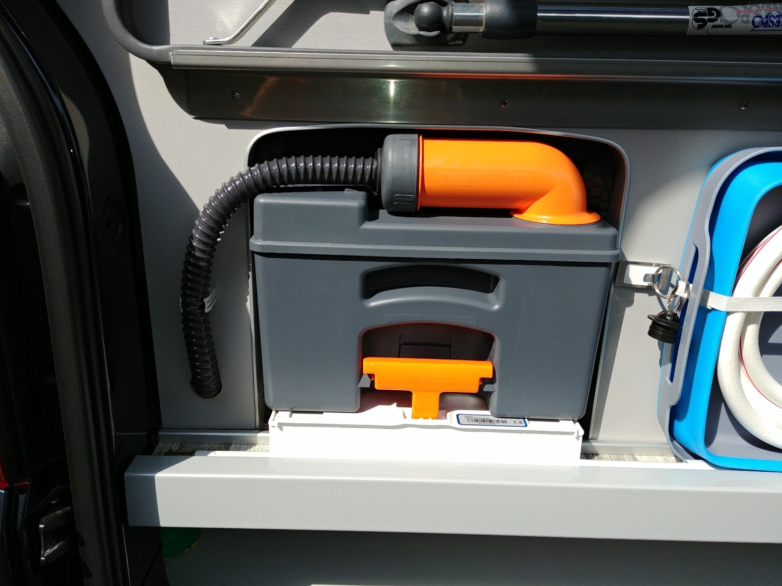

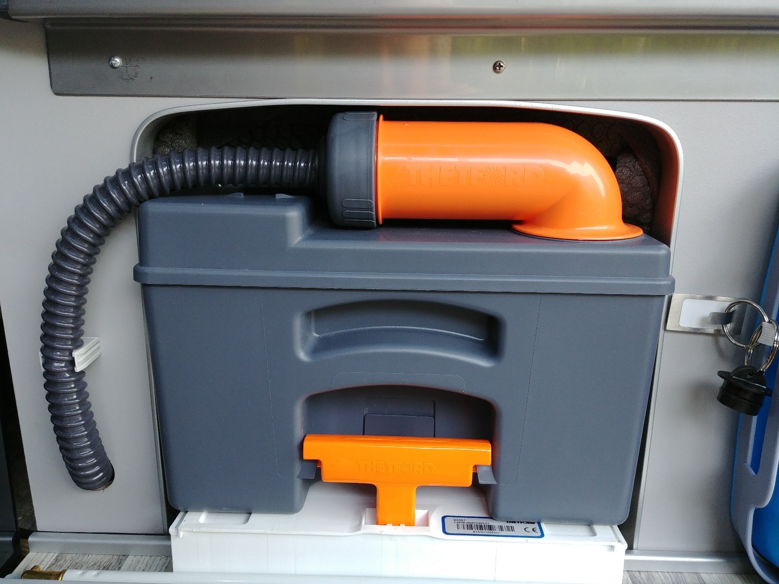

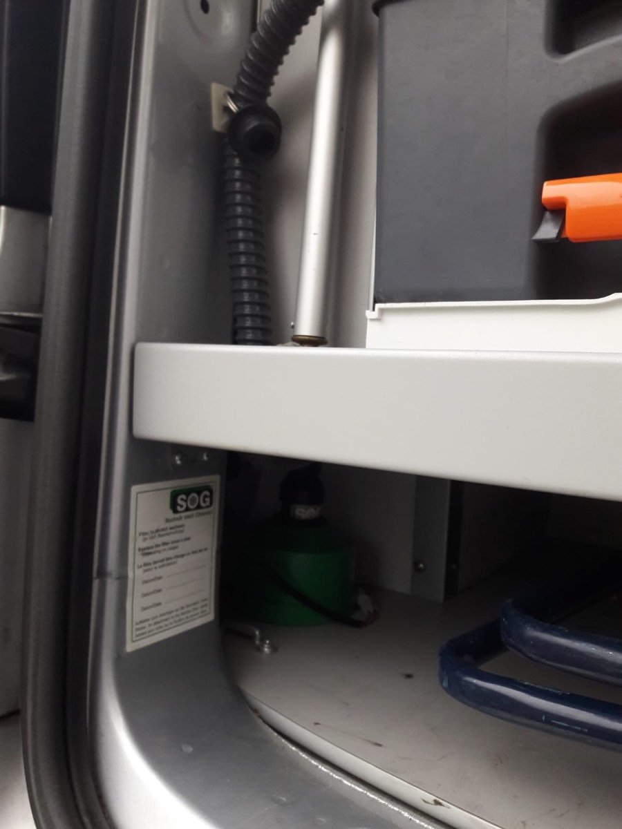

Hallo "bigfoot",
anbei ein paar Bilder (die sind nicht von mir, habe ich mir auch schicken lassen, aber so sieht es bei mir auch aus).
von Rainer

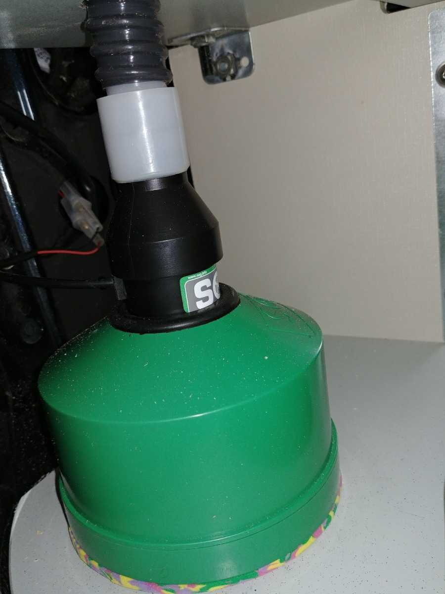

So, jetzt hier nochmal:
Mein SOG haben wir heute eingebaut.Es sieht so aus:
Es ging ohne Probleme.Den Anschlussstutzen auf den Cassettenausguß haben wir selber gdruckt.Der Originale hat einen 90 ° Knick, das ist eher ungünstig, mit dem geraden Stutzen klappt das besser.
Folgende Benutzer bedankten sich: Miladu, Rainer

das sieht ja gut aus. Knickt der Schlauch nicht zu sehr ab, wenn er in die Wand geht? Könntest Du evtl. den Drucker noch mal anschmeißen. So eine Tülle hätte ich auch gern.

@ Rainer
Der Schlauch knickt garnicht ab.Er geht in die Holzwand und von da aus durch den Boden gerade nach unten auf den Filter.
